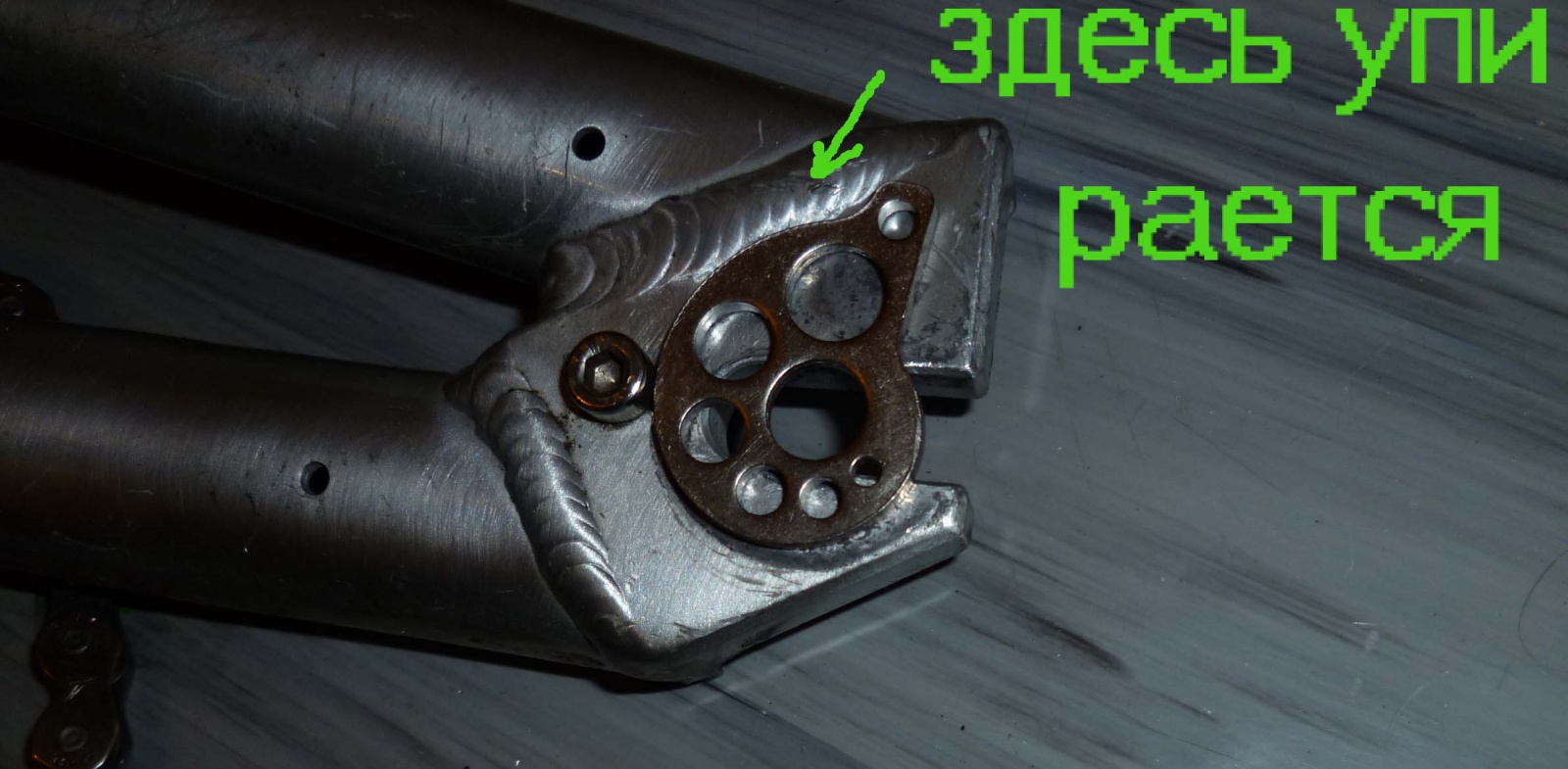

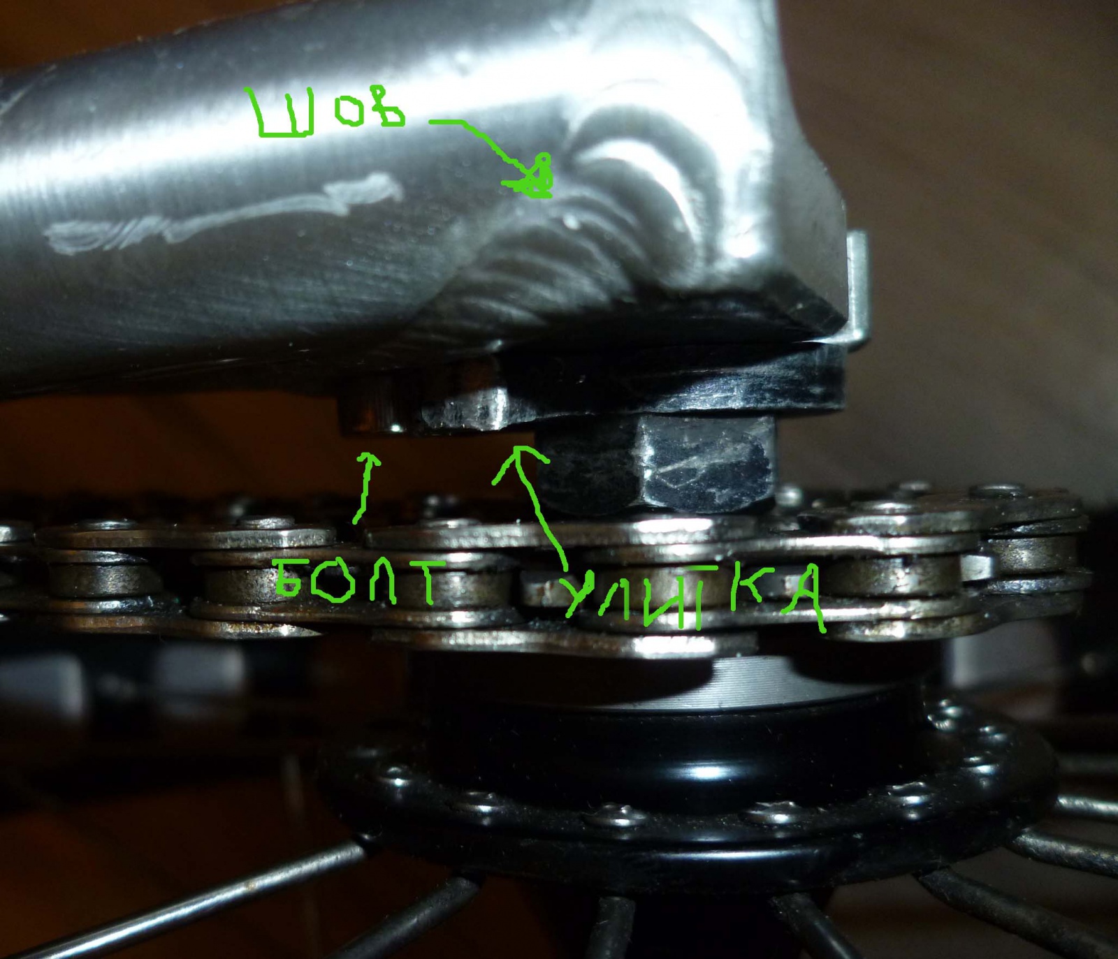

купил рамку.стал цепь натягивать.улитки вместо болтов в сварочный шов уперлись..длины дропаута не хватило.это нормально?

причем цепь?без цепи все тоже самое.на пути улитки к болту при вращении встречается сварочный шов(который между дропаутом и пером)

Может быть ты улитки не в ту сторону поставил? Можно фото увидеть?

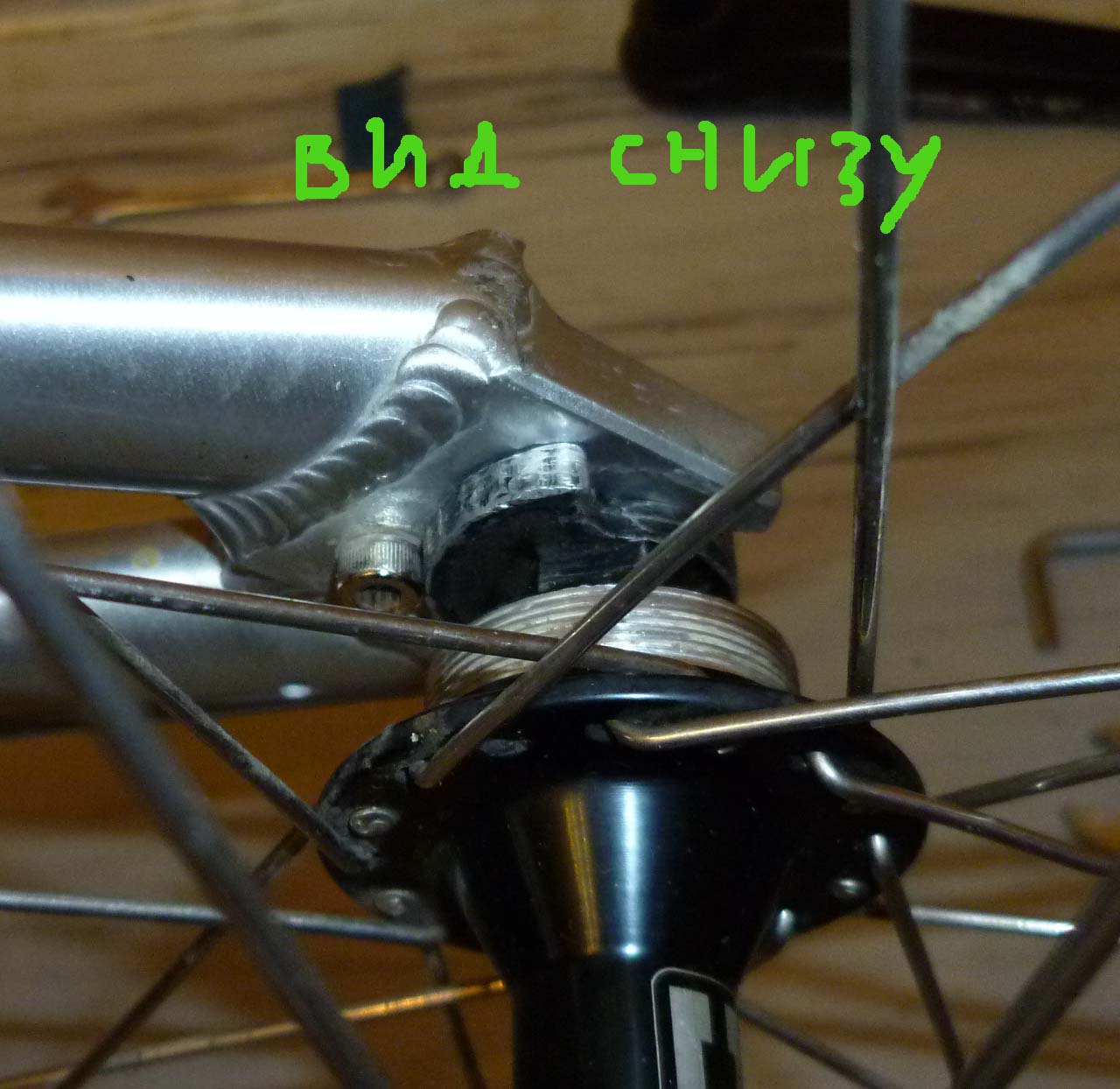

улитка не эта.та на втулке .не знаю как снять

Колесо твое долго не проживет(т.к. заспицевал солнышком),между улиткой и рамой подложи шайбочку или напильником улитку подточи,еще когда колесо не зажато можешь все натянуть,а потом зажать колесо,улитка должна ровно стать,может чуть с перекосом.

Выглядит, как будто до нижнего шва расстояние больше. Можно попробовать перевернуть натяжители. Они должны просто сниматься, нужно потянуть сильнее.

Улитки обязаны сниматься, не с осью совместно их фрезеровали же Если что, то можно напильником продрочить.

стоит поставить другой стороной улитки, мне кажется

переверни улитки.или снизу тож упираются?

улитки переверни , все встанет как надо.. так чтобы они вниз , а не вверх натягивали

сзади левую половину солнцем, правую в 3 креста и зачот. яо жи катал на моде зу так.
напильник в руки и всё, и улитку переверни ваще.

ну все уже озвучили... перевернуть улитку для начала. затем можно подложить шайбу между улиткой и дропом.

А по теме меж улиткой и рамой подложи шайбочку милимера на 2-3

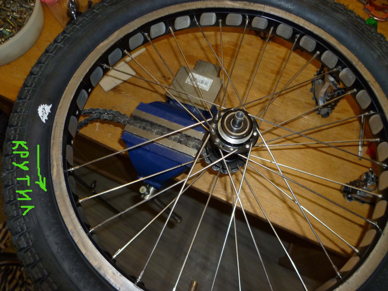

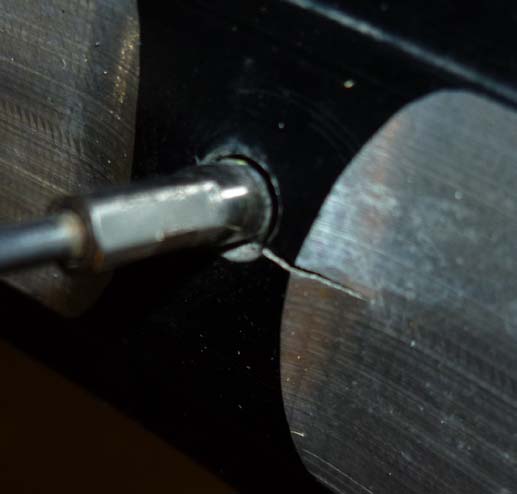

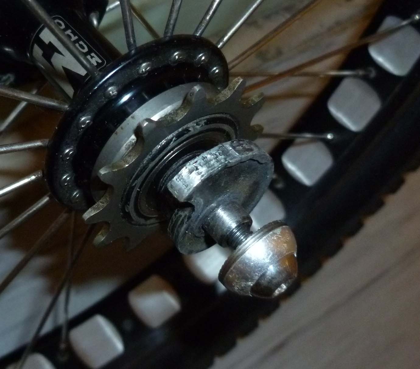

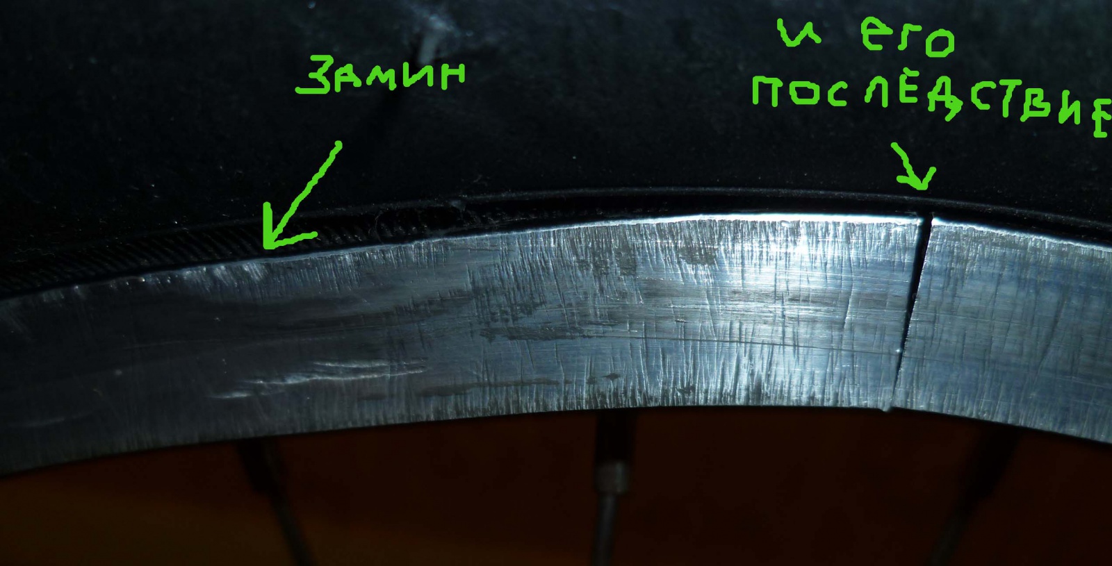

улитки снял.одну только с помощью рычага.переставил местами.широая часть теперь снизу от оси.все затягивается нормально.спасибо.спицы солнышком только с одной стороны.с другой крестом.если перевернуть колесо ,звезда с другой стороны окажется.попробовал переставить звезду на нужную сторону.звезду цепью и тисками снять не смог.крутил колесо вроде правильно,против часовой, из соображениий что резьба правая.цепь из тисков выскальзывает.возможно тиски слабоваты.хотя все равно придется переспицовывать.все равно обод убитый .
