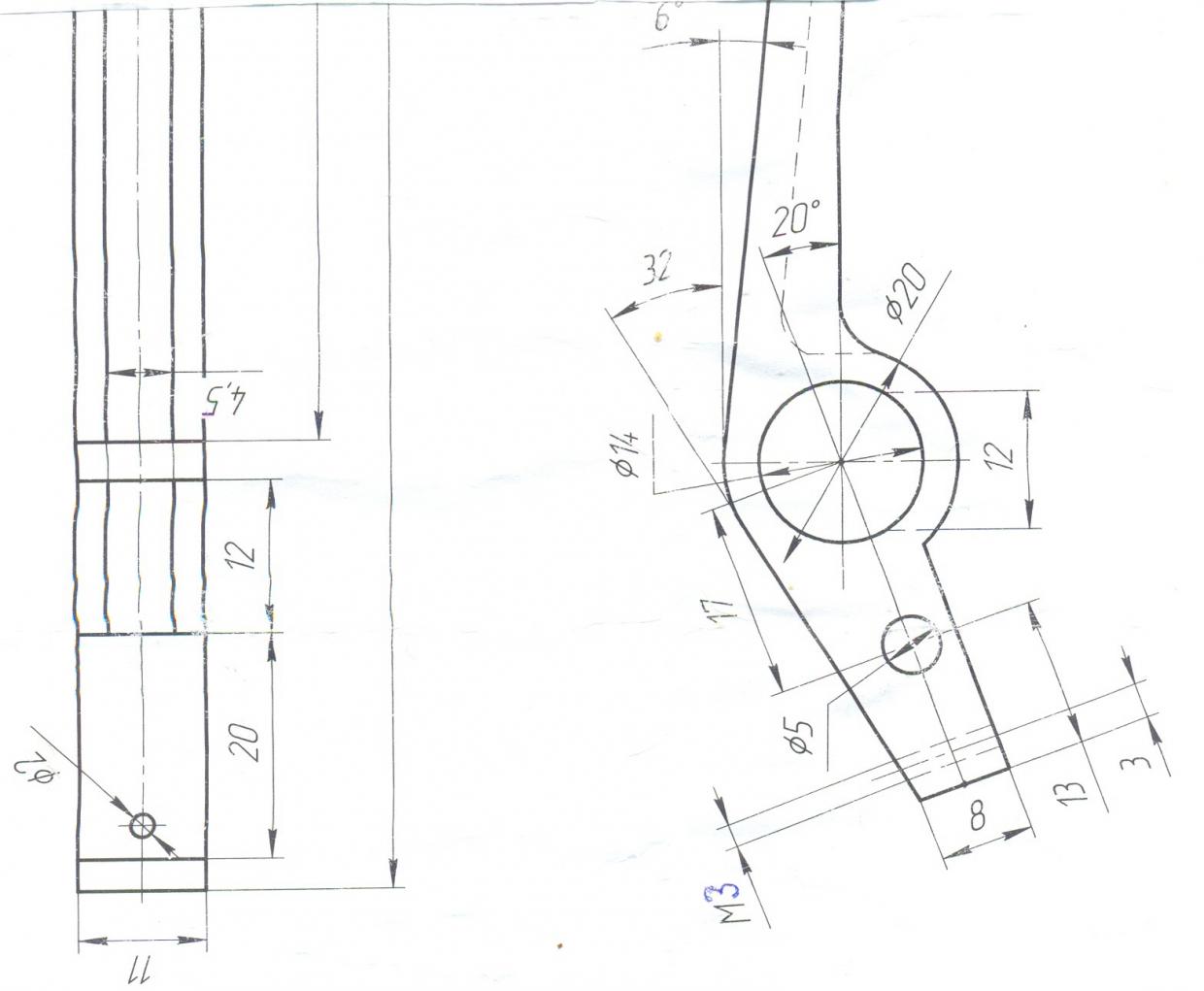

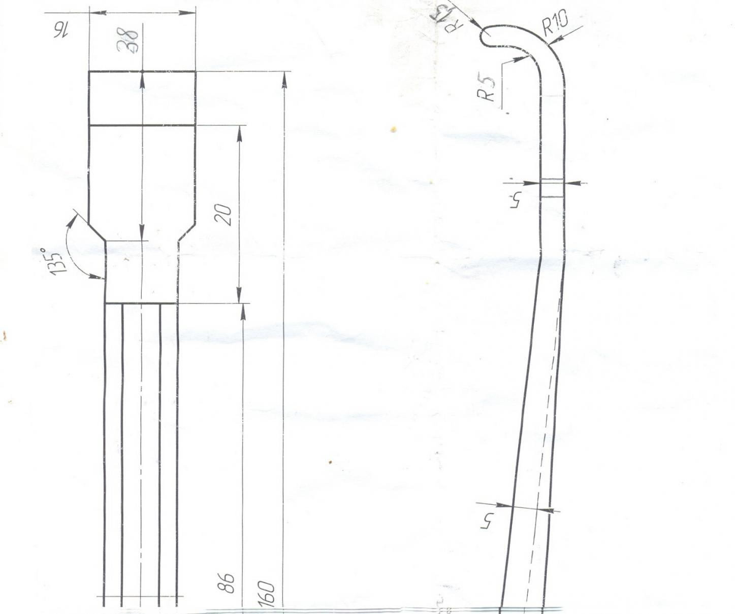

держи

это один чертёж просто разделен на два листа

только этот немного длинее маговского под 4 пальца )
эксперементальной модели не было, сломаться вроде не должен )
ага) я ща измерил под 4 пальца.. он 140, а на фото 160 - сила)

чертеж рычага я делал )

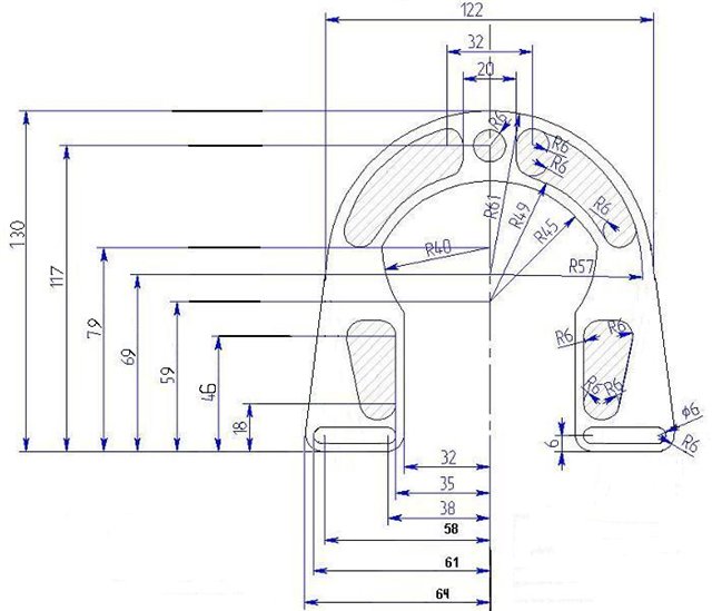

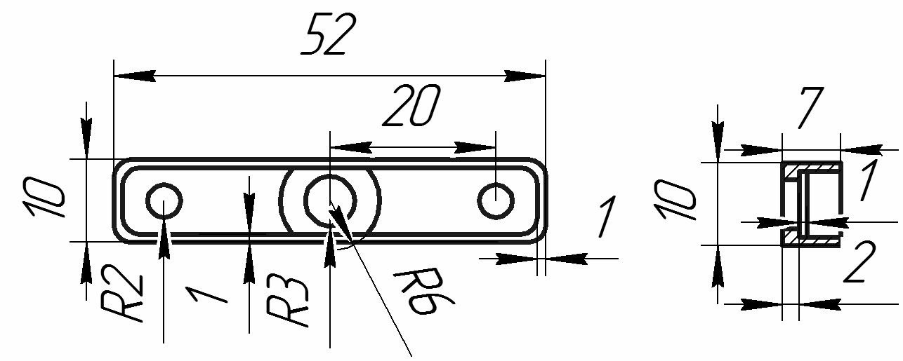

не, не черчу, просто когда выкладывают где-то иливижу то сохраеняю себе

а по поводу последних фоток узнать можно? это что, чертеж основ для vee?

из последних - да. для ви, на всякий случай выложил, вдруг кому пригодится

ахахаха. да нее, для ви чертёж на bt где-то этот висит, я его помню что сохранял отсюда)) ресект тому, кто его сделал))
