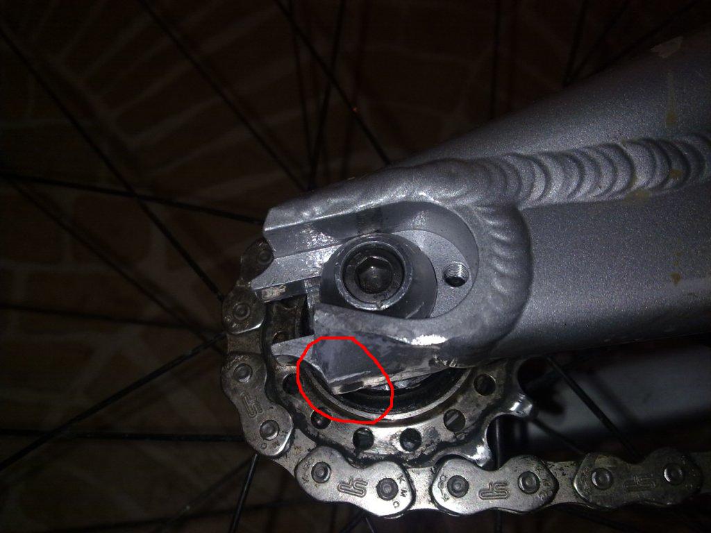

Рама куплена во второй половине Января 2011 года! Каталась исключителньо на паддонах + дня 3 на бетоне. Результат на лицо)
Что делать не знаю) Пилить не пилить) Выгибать не выгибать) Гавно карочи)

Зато колесо назад смещаться не будет) а что ты хотел от лайт рамы?

надо выровнять и спилить. спиливать не полность, а треугольником что ли, вообщем так чтобы у места сварки не было спиленно а уже к концу дропаута эта часть(красным на фото) была вровень с той частью, куда крепится сама втулка
синим показанно как должна выглядеть дровпаут после доработки

нужно выгнуть обратно

Сообщение от Vlad Krasilnikov Посмотреть сообщение
А смысл, знакопеременные напряжения самые опасные, поэтому спилить аккуратно тока как сказал Сэм.. думаю так)

катаюсь на такой же раме. купил у бокова. уже раз 5 катал в городе. всё нормально в этом месте. не загнул. по началу тоже думал будет загибаться, но всё тьфутьфу хорошо

да у меня тоже на неоне замялось начал выравнивать он отламалась,ну и фиг с ней без нее тоже хорошо)а ну и вес конечно-же скинул))))))))))))))

Ну это же 6061 алюминий, что же ты хотел....

Ну я бы на месте производителей этот выступ еще на заводе выпилил как показал semz, потому что он ну совершенно не нужен. Рама вообще сырая, как будто забыли доделать.
Отпили, обидно конечно, но ничего страшного.

Там дел-то на 2 минуты...

не ной... взял быстро болгарку в Автосервисе и отпилил на* этот кусок)
