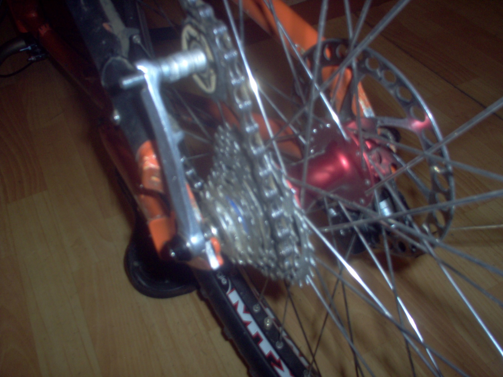

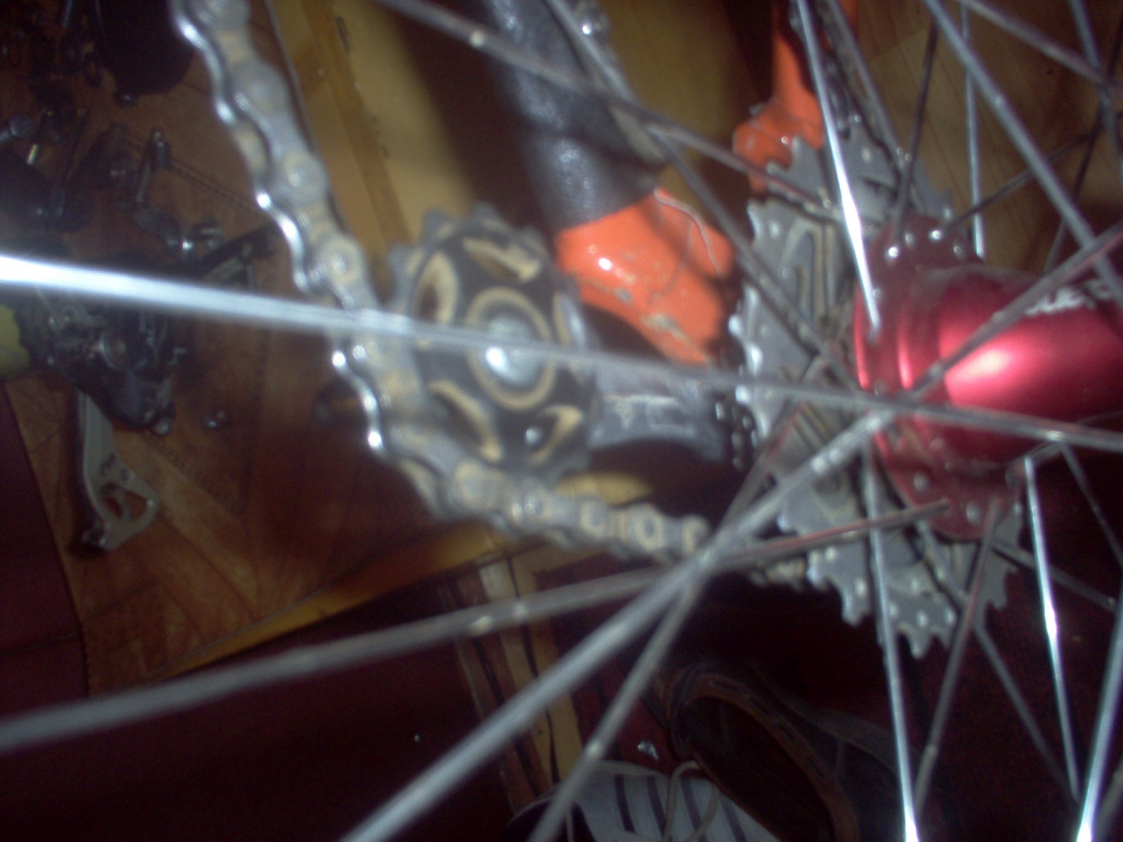

доброе время суток . вообщем случилась у меня не приятность - сломал петух на раме на 2 части, а так как дроп ауты у меня вертикальные нужно было что то думать короче порылся в тумбочке и нашел вибрэйки много разных решил взять самый что не на есть древний его было жалко меньше всего.Потом я отпилил на нём крепление для колодки что бы не задевало раму ,потом снял ролик с супорта и поставил его на вии и вот что получилось!

вау!
малый охват звезды.
натяг пружинит или фиксированный?

фиксированный

Ну молодец, сообразил.)
Вообще, натяжитель из вибряка старая тема. Жаль, что в последнее время мало толковых хэндмэйдов.

Идея стара как... + у тебя он постоянно ослабляться будет, нужно делать с упором или на пружине

Идея баян. Если натяг фикс без упора то будет ослабевать постоянно. Проверено сотни раз.
