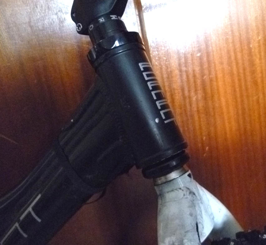

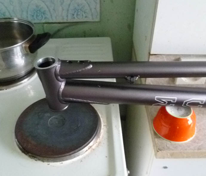

купил раму эхо и рулевую эхо .основной вопрос -не получается вставить рулевую .надо киянкой забивать?в старую адамант раму вставил рулевую именно так.подложил брусок и забил молотком.правда получилось не красиво.рулевая какая то мелкая .а в новую раму чего то очково так забивать.пробовал нагревать ее на плитке,а рулевую охлаждать в морозилке.а потом вставлять.все равно не лезет.
попутные вопросы:зачем эти колечки оранжевые на каретке?зачем отверстие на конце дропаута?

аааааааааааааааааааааааааа, нагревать на плитке раму, ааааааааааааааааааааааааааааааа
***, да забивается рулевая. через деревяшку стукни пару раз, как влитая на место встанет.
колечки на валу каретки нужны для того, чтоб в них упирались шатуны, это как бы ограничители, чтобы шатуны налезали на шлицы и стояли ровно так, как им положено.
отверстие на конце дропаута просто так, на эксплуатационные характиристики не влияет, ибо не используется

е***аный в рот, е**аться в телевизор!!!! что, **лять, такое на фотке с релевой адаманта???
верхняя чашка нормальная, а снизу чтоооо? верх от рулевой фса в сборе и кольцо от рулевой на промах но, не то, которое должно стоять снизу????
О_О !!!!!!!!!!!!!!!!!!!!!!!!!!

бляяяяяяяяяяяяяяяяяяяяяяя, да еще на фотке с рамой эхо и чашкой косяк.
ты не ту чашку вниз пихаешь, епрст.
это ВЕРХНЯЯ ЧАШКА, т.к. эхо вверх ногами написанооооо
жесть

Сообщение от sramx Посмотреть сообщение
Можно, но я стягиваю длинным болтом с большими шайбами по размеру чашек. Но тут тоже немного приноровиться надо.
в старую адамант раму вставил рулевую именно так.подложил брусок и забил молотком.правда получилось не красиво.рулевая какая то мелкая.
Чашки от разных рулевых. У старых денгорам стаканы огромной толщины, поэтому некоторые рулевые смотрятся не очень, но это не влияет ни на что. На вилке кажется остался конус от другой рулевой еще.)
Вот это пи*ц. Пробовал, например, нагреть стекло и капнуть на него холодной воды? Такие температурные перепады могут не очень хорошо отразиться на жизни железок. Ну и с термообработкой хз, что стало.

Сообщение от `sAAzY Посмотреть сообщение
жесть
Там чашки дофига отличаются, не считая надписи? И типа она не влезает поэтому?

Сообщение от egblob Посмотреть сообщение
влезть-то она влезет, но они отличаются по высоте.
в теории
но менять местами я б их не стах, даже если они одинаковые, просто потому что надпись будет не есно, а онсе :д

По фоткам сами чашки идентичны.) Не буду спорить, не держал в руках.
Я все таки верю, что это просто демонстрационная фотка "невлезания", а не процесса установки.)

ну и по нагреву рамы то это да не надо её так мучать положительно это не отразится на ней!!.......
