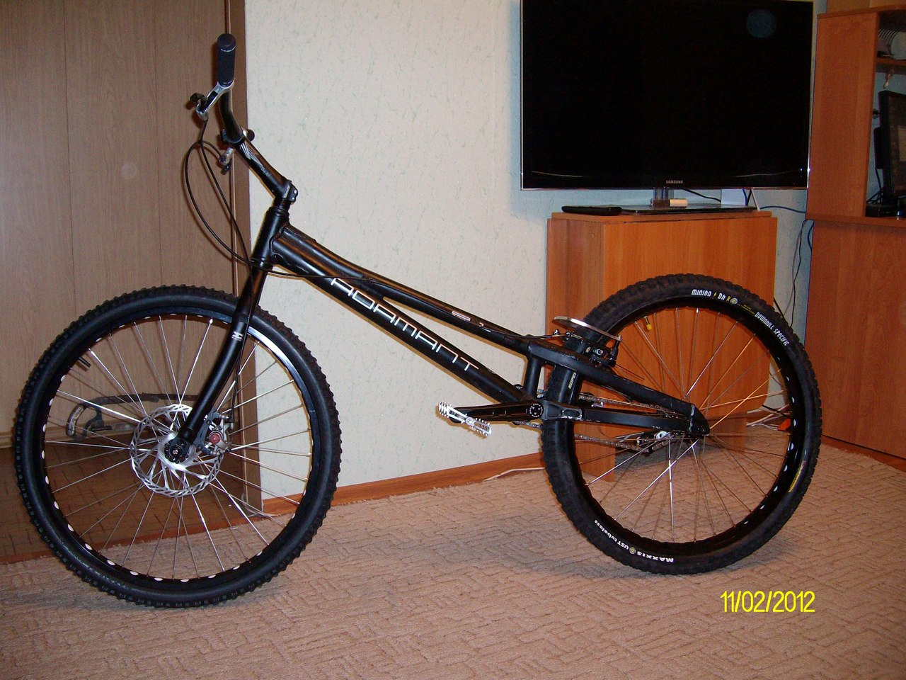

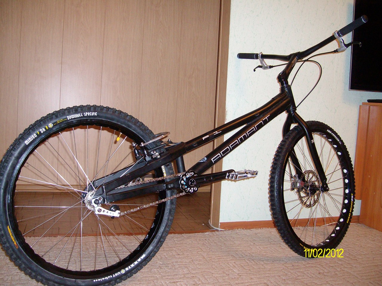

Всем здрасте! Прошлой ночью появился на свет мой первый байк. Очень хочется поделиться с вами радостью этого события, дорогие друзья ))
Благодарю Кирилла Crazybike за раму и половину компонентов и отличное обслуживание.
Так же отдельное Спасибо egblob и John за дельные консультации.
Ну и самая главная и огроменная благодарность достается Driver - у. С его легкой руки все и началось, потом очень много помощи в виде консультаций при выборе компонентов а так же организация посыли с тартибайка. Миха, еслиб не ты - нихрена бы не было.
итак:
Рама Adamant A1 06 long
Рулевая FSA Hammer.
Каретка Reset Steel ISIS
Вилка Echo SL
Bынос Try-All 3D Forged 150х30
Штурвал Trialtech Sport Riser 740 мм
Заднее колесо:
Втулка Crisis
Звезда ZHI 16Т
спицы DT Champion
ниппели какие-то стальные
Обод Echo TR двойной 44мм
Ободная лента Trialtech белая
Камера Continental DH
Покрышка Maxxis Minion DH 26х2.5
Переднее колесо:
Втулка Echo TR Disc
Спицы DT Champion
Обод Echo TR
Камера какая-то простецая
Покрышка Maxxis High Roller 26x2.1
Шатуны Echo TR ISIS
Фривил White Industries ENO Trials
Педали Echo TR Platform 2011
Рокринг Bionic "Blossom"
Цепь KMC-810
Натяжитель Xenium 1 ролик
Тормоз задний Vee-brake Avid Single Digit 7
Колодки Heatsink CNC Blue V-Pads
Крепления тормоза ZHI
Бустер Echo Vee
Тормоз передний Avid BB7 (неразборный калипер)
Ротор Avid G3 185 мм
Тормозные ручки Avid FR5
Грипсы Trialtech Foam
Вес пока точно не скажу, грубо 10,5.
Я счастлив.

Вроде, у Адамнта каретка была не очень высокая, а у тебя вынос 150/30 - удобно?
А так всё чётко, успехов.

рекомендую вынос 127*27
150*30 трудновато катал на 150*30 на раме 1085-60-375 и то не очень удобно было
у меня получилась +60
про удобность выноса пока ничего не могу сказать в силу отсутствия опыта.

кольца к черту, вынос ниже и будет круто

Сообщение от `sAAzY Посмотреть сообщение
Да да.С кольцами не айс(

Бустер сними

по началу без высокого выноса кажется неудобно.к низкому привыкнуть надо.без проставочных колец такой вынос не поставить.шток не даст крышку прикрутить.ну только если его под углом спилить.бустер вот висит на двух болтах.если случайно встать на него, капец пивотам?

а я и не заметил этот бустер-бургер) да, лучше снять, толку от него мало

To sramx - как так случайно встать на бустер? Пытаюсь представить сию досадную случайность но не выходит. (снимать не буду пока что)
Ну а про вынос я ващще не понял что ты хотел до народа донести? Без колец поставить можно (ну одно маленькое надо) при этом шток спиливается до нужной высоты ну и в зависимости от конструкции выноса может быть и под углом. Мне именно так все оьясняли. Я пока что вкорячил все кольца какие были а это 18 мм. Потом может и сниму, посмотрим....

Блин, до сих пор обожаю рамы тех годов - "стелсы" с высокими каретками. Круто! Прогресса тебе!
По поводу "случайно встать на бустер" - такое случается. У меня правда ничего страшного от этого не произошло. А на тему "снимать-не снимать", это уже твоё право

Клевый байк получился! Ничего не меняй, пока не покатаешь. Можно разве что бустер поближе к рычагам установить, зазор поменьше сделать.
Нард, вас не поймешь, в одной теме на каретку +45 все кричите, что надо 150*30, тут +60 и вдруг высоко стало.
Кстати, на счет снижения прочности штока из-за колец под выносом - все неправда, как-нибудь соберусь и сделаю тему с физическим обоснованием.

Спасибо )) проставочки под бустер обязательно поменяю, просто пока нет ничего другого.

Крутой)) Был у меня А1, и есть по сей день - ток на балконе лежит, ждет своего часа)
вынос 150х30 для каретки +45(как у меня была) это вполне хорошо, а то что кольцо - не есть гуд) Без кольца ваще сок будет! Мочи на нем!)
у первых адамантов была +6, потом уже +2 стали делать
вел крут! по-урбану)
