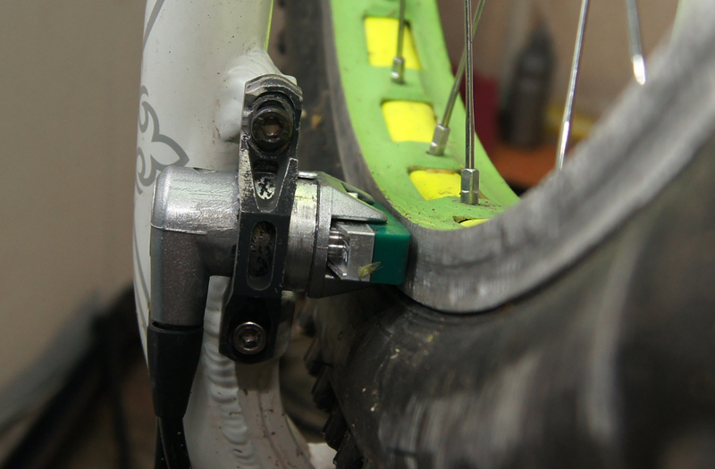

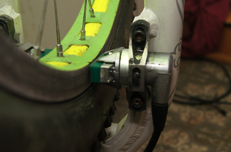

Проблема: из креплений маги выживает бочки и выворачивает.(установлено на морде)
Задача: исправить минус.

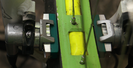

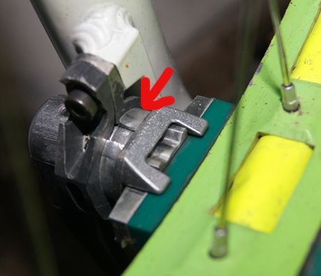

Решение: Изготовление проставочный колец Алю . Берем трубу алю диаметр наружный 25 , внутрений 23 . Отрезаем нужную толщину , в моем случаем 6 мм ровняем плоскость напильником замеряем штангенциркулем . Делаем разрез поперек и устанавливаем .
все примерно 1 2 грамма
минус проставок остается только 1 регулировка поворота колодки , для лучшей настройки колодок нужно напильником подготовить плоскость креплений маги.
Использовалось 1 день , время покажет практичность.

методом стачивания креп внутри и изготовления проставки из разрезанного вдоль куска алю трубы?
нет просто проставка между крепами и магой , мага сама упирается в проставку , а та в крепу в ту часть которая не подвижна.

если идея шляпа смысл доводить до ума , и что доделывать ?
Катал 2 дня пока что все норм
