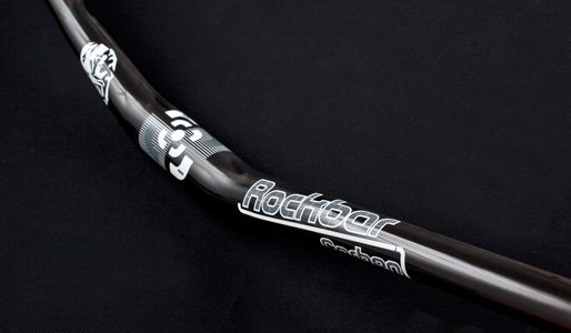

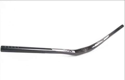

После небольших поисков в просторах интернета я, так и не нашел ясного объяснения чем отличается однонаправленное волокно от обычного, а главное в чем его преимущество?
Может объясните?
вот 2 руля, один из простого карбона, а другой из карбона с однонаправленными волокнами (смотрится хуже кстати...). Кроме экономии веса в 5-7 г больше ничего нет?
ID:	44278   Нажмите на изображение для увеличения

тут же колбаса(труба)

на срез лучше работает, он скручен же немного все равно
