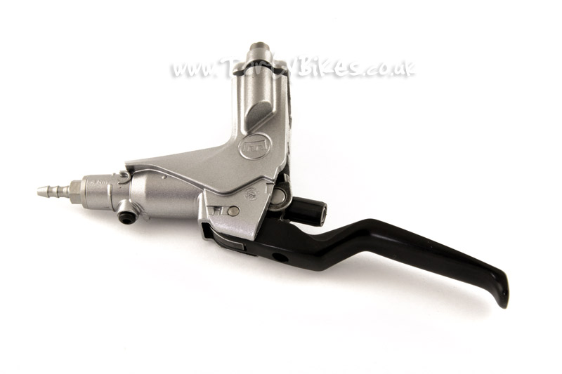

Всем доброго времени суток!
Спешу обратиться к Вам, о виликие проотцы триала!
Такой вот вопрос:
Не прокачивал ли кто разом чудовище по имени (magura-hs-33-2011)?
Для наглядности вот:
http://www.crazybike.ru/shop/details...ura-hs-33-2011
Везде только и пишут о том, как прокачать магуру древних лет, аля 2005 и пр...
Вот и мне не повезло, я сегодня порвал гидролинию пока "прыгал до работы"((( и ее предстоит теперь прокачивать. У модели HS 33 2011 не много иная система на ручке. Смотрю на нее, и не вижу отверстий для вкручивания штуцера...
В общем не понятно мне куда там, чего, и как... при снятии крышки с ручки - никаких болтов нет
Буду рад, если кто подскажет, как "укротить" этого монстра

магура 2011 такая же как и 2005. это 2012 года немного другая.
отверстия должны быть, может там заглушки какие нибудь. внимательней осмотри ручку

кароче в ручку входит гидра, её открути немного. поверни ручку на руле кверху рычагом. там есть маленькая заглушка, выкини её, втыкаешь туда шприц без иголки, тупо шприц. а дальше как и на любой маге качаешь.

во заглушка, выкидывай её, она тебе больше не пригодится. так как она ваще пластиковая и не играет роли, разве чтоб пыль в дырку не попадала

1. всё раскрутил слил
2. штуцер который входит в ручку (гидролиния) откручиваешь рожковым ключем пару витков
3. вынимаешь тот пластиковый пиптык с ручки
я качал с бачка в ручку, в ручку просто вставлял тоненькую трубочку для сливания лишнего масла
ЗЫ: все ети тормоза херовые новые, у меня потек комплект (2 тормоза) за пол года катания, при том что я не так часто кататся стал как раньше)

По мимо прокачивания пришлось же еще обрезать гидролинию, ибо порвал. Пока штуцера засадил...
В общем прокачал маслом джонсенс бейби)) На все про все ушло 3 часа))) тряпки - это хорошо, но побрызгать стены маслом все равно пришлось))
Итого - пол комнаты вымазал, но для первого опыта с прокачкой сойдет
Чем только не пожертвуешь ради любимого байка!
Еще раз всем спасибо!
