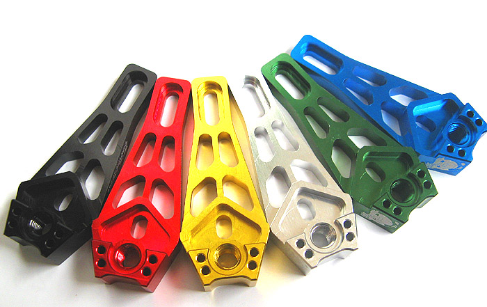

у меня стоят жи старого образца по кругу на морде и жопе
самые мясистые вроде которые были на момент покупки
зарекомендовали себя отлично,единственное НО:
на жопе,болты м5 которые около шпильки вии,в идеале поменять на шпильки м5 или м6 и прижать гайками от души,а шпильку вровень в гайкой сточить чтобы вии не задевало. и всё это на фиксатор резьбы. тогда будет отлично. на морде не такая нагрузка,без шпилек всё норм. если просто на болты крепёжные которые вкомплекте с переходниками ставить на жопе,то разболтаются тока так и резьбу будешь резать новую. у меня так и было на старой раме,как ни смотри за ними и как не подтягивай. а со шпилькой ноу проблем,всё супер. планирую на фул магу переходить,могу подогнать переходнички.
у меня кстати такие вот переходники:
