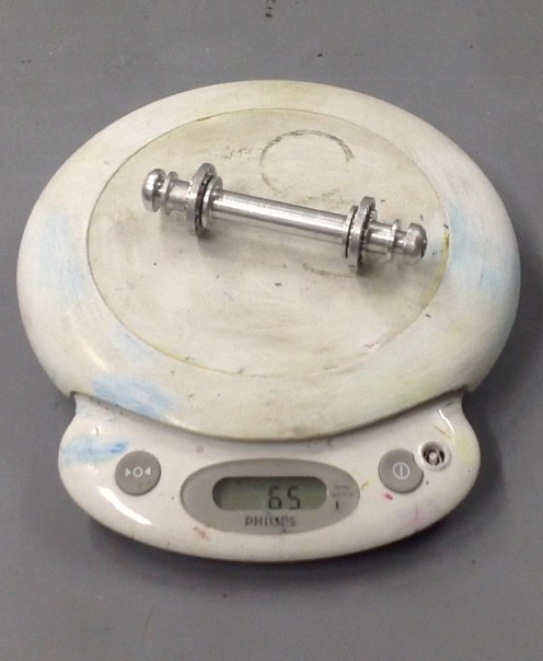

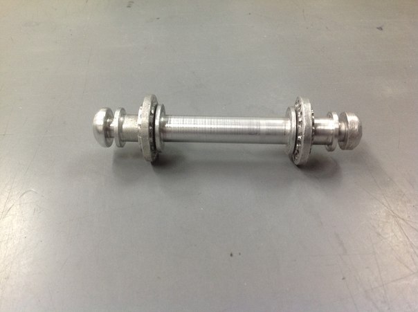

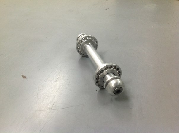

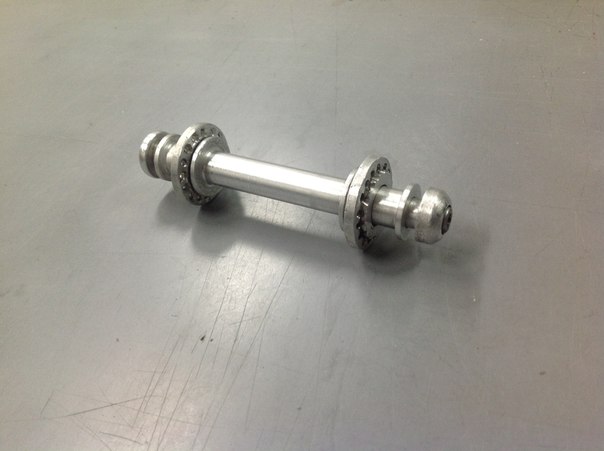

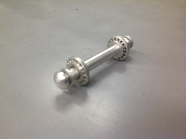

Стас Товстонижко из Украины, города Полтава сдела вод такую переднюю втулку -
Стас Товстонижко :
"Вот наконец-то я и завершил тестирование своей передней одноболтовой втулки, тестировал я её 1 год и 9 месяцев, в результате чего получился вот такой остаточный доработанный её вариант.
Итак данные о втулке: промподшипники, не смотря на все ожидания проработали у меня чуть более года, при этом после их снятия со втулки ни каких люфтов и прочего на них не было обнаружено, тоесть они в идеальном состоянии, хотя были самыми дешёвыми в магазине и стоили 1 $ за шт., в новой же вариации исполюзуются намного более качественные японские подшипники. В этом моменте проблем теперь не должно возникать, так как это было главной болезнью данной конструкции.
Втулка имеет отверстия под 32 спицы, также возможна вариация под 28 и 24. Имеет стандарт оси 10 мм. что является типичным для втулок, и естественно 100 мм. её ширина.
Вес составляет 65 грамм. При испоьзовании болта из более лёгкого материала можно ещё сбросить пару грамм. Так-же возможна вариация под независимый ексцентрик, кому интересно сделаю фото. Простите за неочень красивый её вид, она не отполирована просто...
Ну и фото соответственно + видео подтвердение веса для тех кто мог бы засомневаться )"
