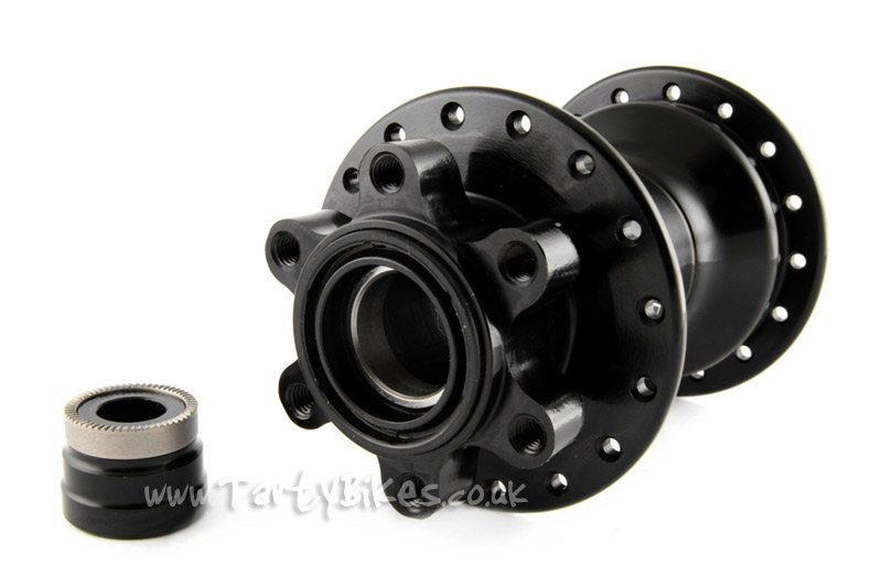

когда едеш и педали не крутишь появляется ненормальный треск.и само колесо люфтит малость.как разобрать втулку?может там подшипник сдох.прошла где то год .абидна

За такие деньги можно было уже и Крысу раздобыть. Судя по синдромам - да, пром.
А устройство довольно простое и уверен, что разбирается как и все аналогичные втулки.

Просто тащи на себя все что видишь в хопе и она разберется. Там скорее всего у тебя ось лопнула, а не пром сдох.
У моей втулки у бывшего ее хозяина такое было.

Только 2 варианта: ось или пром. Новые хопы не лопаются и рассказывать миф о том и сем не надо, лопались только на первых, вторые ломаются в корпусе очень редко. Максимум в них что летит это пружинки. Но если все вовремя обслуживать, то вещь будет работать свой срок.
И я забыл сказать автору, что снимать прижимные кольца в барабане не надо т.к. они фиксируют пром, их чистить не нужно.
