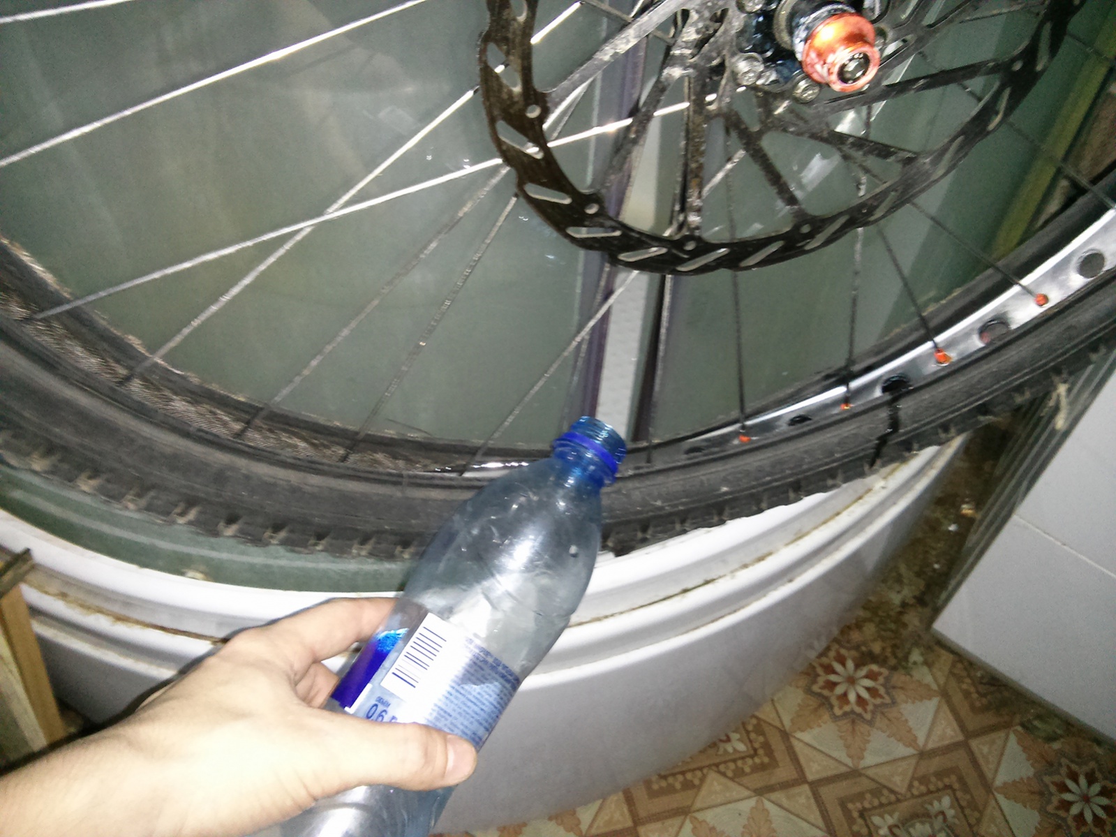

Снял анод. с шатунов и выноса с помощью гидроксида натрия. содержится в порошке для прочистки труб "Крот".
с маленькими деталями все просто. А вот с ободом я задумался, как и что?)
Про метод я узнал вот из этой темы. Спасибо Вазику http://www.biketrials.ru/live/showth...F0%EE%E2%EA%F3
все оказалось просто
что нам нужно:
1. Гидроксид натрия
2. Старая не нужная покрышка, желательно со стальным кордом, чтобы держала свою форму, и обод вращался внутри, с легкостью... (резину разъесть не должно, мою не разъело)
3. место где это подвесить, как на фото.
4. губка и вода, чтобы смыть остатки краски
работать лучше в резиновых перчатках, и в проветриваемом помещении.
Помещаем обод в покрышку, и подвешиваем эту красоту в удобном месте. http://www.biketrials.ru/live/attach...1&d=1393169373
Наливаем бодягу в покрышку, так чтобы часть обода скрылась в растворе. http://www.biketrials.ru/live/attach...1&d=1393169373
Каждые 5-10 минут проворачиваем обод внутри. Можно вынимать и промывать каждый раз, но я так не делал. Анод снимал с "обода Onza Reggie 26". все прошло довольно успешно.
Не советую оставлять больше чем на 10 минут, алюминий может окислится...
Есть еще 1 способ, снимать анод но он подойдет скажем для рамы, вилки... про него позже

Все здорово, а зачем? Люминь же окислится при взаимодействии с кислородом и станет серым матовым

Нипеля латунные. Через пару минут они исчезли.

нипеля латунные.
крашеные.
гидроксид натрия краску не ест.

Набирайте воздух в легкие
нипеля покрашены оранжевым лаком для ногтей))) спасибо моей любимой...

В ванночку наливаешь Шуманит ( хрень для мытья плит и прочей кухонной утвари) опускаешь обод сколько влезает, ждешь две минуты, смываешь теплой водой, опускаешь следующую часть обода и повторяешь процесс столько раз пока все не снимешь Процесс тот же самый только с Шуманитом быстрее.
