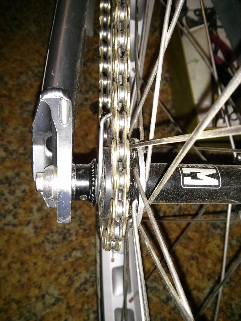

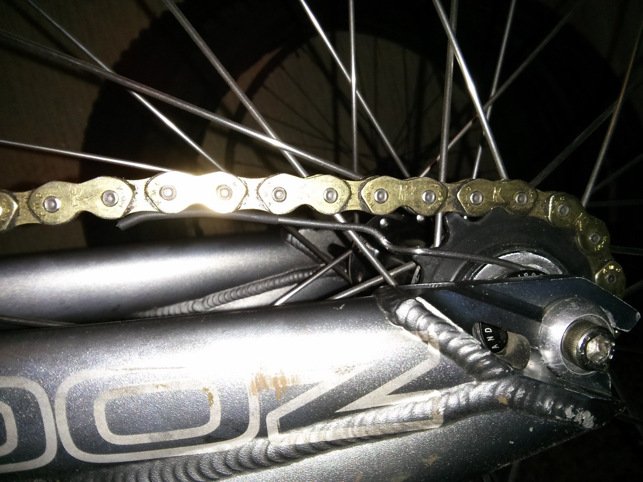

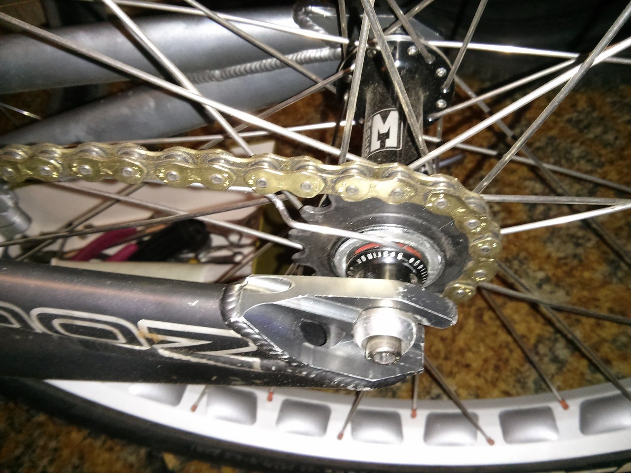

Вот что получилось)
http://www.biketrials.ru/live/attach...1&d=1393361287
Что надо:
1. Спицу жесткую
2. Проставку от втулки (широкую) я хапнул от куанды, можно тупо шайбу (но придется подпилить родную проставку)
3. Шайбу
4. Пасатижы
5. Ну и ровные руки, куда без них?)
Надеваем шайбу на голую ось. Гнем спицу так чтобы было чики-пуки*. Одеваем спицу, зажимаем проставкой, или шайбой.
Тоесть получается, что спица зажимается между проставкой и шайбой...
Как натянуть думаю итак понятно...
*- Гнем ровно по диаметру оси.
Для горизонтальных дропов, на рамах зуу, если катете на 15 звезде.
всем пис)

Сегодня я позанудствую вместе с Данечкой)) идее больше чем 5-6 лет)
У меня вопрос к "жесткой" спице - что есть жесткая, а что мягенькая? оттяг спицы делается рукой, а фиксация на трение шайбой? Я давно думал над тем, чтобы себе также спицу поставить, но остановился на чуть тяжелом варианте типа натяга Kingz.
Скрещиваие спицы и Kingz, как сделал дядя Саша из Спб - вот это реально круто, но подходит не для всех рам - на мою такое не установилось=(

могу подогнать тебе проставочку с фиксаторным болтом.
Да затягивается, зажимается между проставкой и шайбой, потом фиксируется стопорным винтом.

корочи погубил подшипник из-за этой системы...
шайба слишком мягкая, завальцевалась в сторону подшипника и хана прому...
