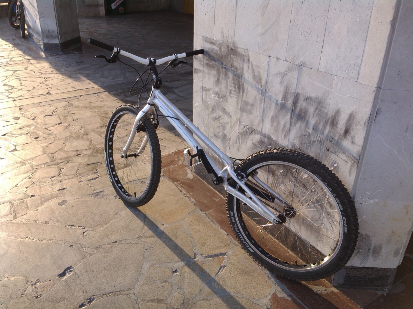

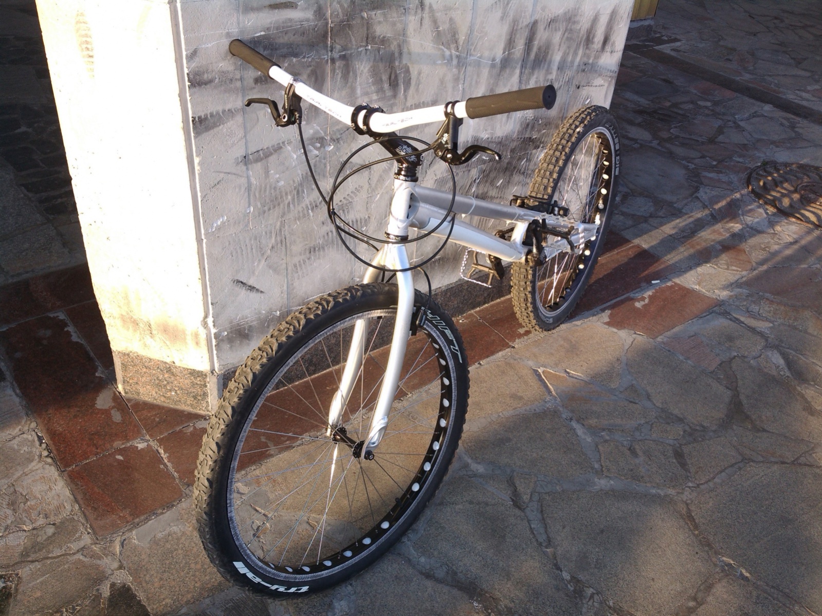

Собрал к сезону, наконец.
Рама: 26" Zhi Team
Вилка: Speedrace Top Gun 4 bolt
Колёса
Втулки: Crazybike
Обода Echo TR
Спицы: DT Champion
Покрышка передняя: Try-All Shift 2.1
Покрышка задняя: Schwalbe Big Betty
Улитки: Crazybike
Тормоз передний
Magura HS-33 2005
Задний тормоз
Magura HS-33 2014
Привод
Шатуны: Try-All Expert 175mm
Фривил: Echo TR
Цепь: KMC 810
Задняя звезда: Echo TR 15T
Педали: Echo TR
Каретка: Crazybike
Рокринг: Bionic
Управление
Рулевая колонка: Crazybike
Вынос: BORN CNC 27° 127mm
Руль: Trialtech riser
Грипсы: Echo TR
- Вес: 9.7 кг.

Там и 9 кг не наберется, откуда столько? о_О
Рабочий байк получился, но когда стакан отвалится не удивляйся.
И чисто как совет: отпили нижние "ушки" на дропаутах, которые прикрывают шайбы\болты, ибо погнутся от любого удара и могут вызвать хорошие трещины.

Тоже удивился весу, но с весами не поспоришь. Хотя, мож с весами что..
Хм, приму к сведению, хотя там труба металлопластовая прикрывает их.
А про раму знаю, да, готов. На скидку повелся на нее, посмотрим, сколько прослужит.

Катай чаще. Делаю ставку на 3 недели-месяц при частом катании.

Тяжелые обода, шатуны за 500гр, может камеры для мясца.
А так все-таки многовато, у меня Адамант 9,5 вроде был.
Ну да, на ободах грамм 150 сэкономить можно, на шатунах еще 100. Каретка тоже не лайт.
Камеры спереди обычная какая-то, сзади 1.2 стенка, вроде.
В общем, есть что сбрасывать, только сначала скилл подкачать надо.
Да не, это уже слишком мало. Планирую на сезон. Катаю, к сожалению, сейчас не так часто, как хотелось бы и не по жести; учусь еще.

Проверяй косынку под стаканом, чувак, просто проверяй. Стакан наполовину пуст.
Спасибо за совет. Будем надеяться на другую половину)
