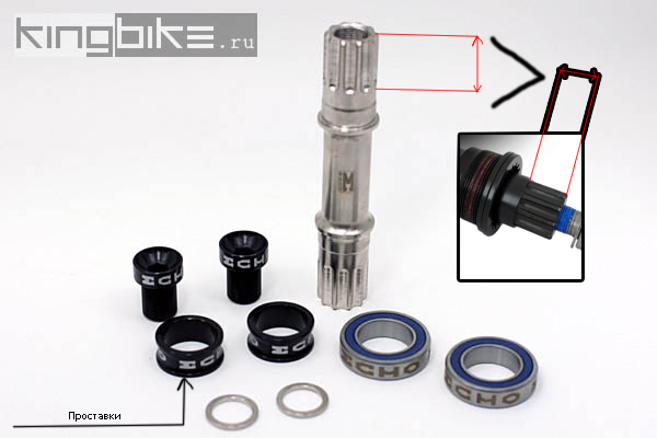

Уже, как год назад хапнул зуушку.
Все знают, что на ней каретка (spаinish style).
Естесна шатуны поставил старые, но они не девственны в "изисных" местах (ну вы понемаите, о чем я)
Проблема следующая...
Хрустят, и снимаются руками.
Возможно решить эту проблему, убрав проставки с каретки?
Сейчас на паксиполе. но эт не серьезно) слишком малый запас прочности.
а скрипы и трески я воспринимаю, как не исправность. И тупо не выношу!
Кто нибудь катает без проставок?)
Думаю картинка поможет догнать причину)
спасибо KingBike за фото железок.

болт картеки упирается в вал каретки? если да то сточи вал на 2мм

эти проставки по теории испанки должны быть, причем прижаты шатунами. Вариант - сточи или проставки, если уверен, что вала хватит, или послушай Костю.
з.ы. катал на поксиполе года два - всё норм было)

шатуны давят на проставки, а те в свою очередь на промы. то есть шатуны-проставки фиксируют промы в раме, не давая им выпрессовываться и смещаться валу лево-право.
как уже написали:
1) подточи проставки (сделай новые)
2) подточи вал с торцов
3) вместо поксипола используй норм эпоксидку. их сейчас полно. есть даже с частицами металла для восстановления резьб и т.д.

Я бы шатуны сменил! проставки убирать то будет плохо может появится люфт, проставки должны быть зажаты шатунами

шатуны не прижимали эти проставки но при этом сами плотно сидели на оси. год откатал все норм

Если проставку уберешь - при гепе боком к прмиеру - распресуется пром и сместится ось, ну и вся система естессна )))) Кароч, проставки не трогай, лучше сточить слегка

да, проставки не вариант убирать, разабъёшь и промы и вал ещё с промами повылезают при прыжках, я себе делал так, подложил медную пластину( тонкую, как с жестяной банки типо колы и тд) обогнул на валу по шлицам и заприсовал донкратом! так как балтом не зажималось, и всё отлично, не скрипа и что потом хер снимешь, ну или эпокситку как советуют

Подскажите плз, проблема похожая, но с точность да наоборот. Поставил Спаниш Каретку, и шатуны недостают до проставок на ней около 1,5 мм (т.е проставки не прижаты к промам)... дальше крутить боюсь. Каретка титан - болт сталь. Как думаете стоит ли затягивать сразу силой или покатать, а потом подтянуть.
По теме скажу, прежду чем что то точить (ось каретки), посмотри есть ли запас по длине шлица, т.е сможет ли шатун еще сдвинуться, а то толку мало будет от этого...

Шатун смазывал перед посадкой? Надо бы затянуть! Прежде выкрути гайку посмотри не уперлась ли ось в гайку, если нет, то тяни дальше, 1.5 мм это оборот примерно

если стремно за резьбу, притяни все это дело болтом с гайкой

катаю так уже года два..шатуны трай..не притягиваются..
