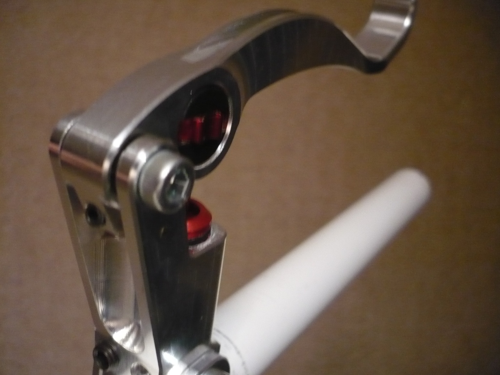

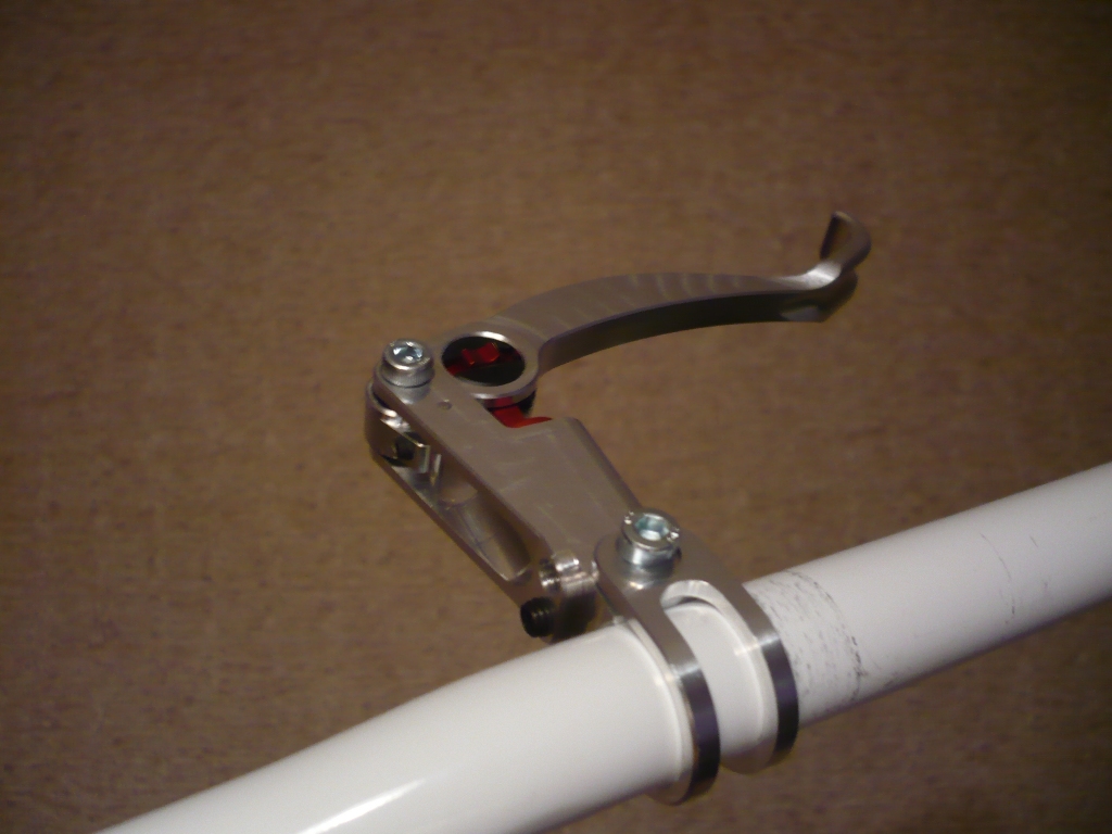

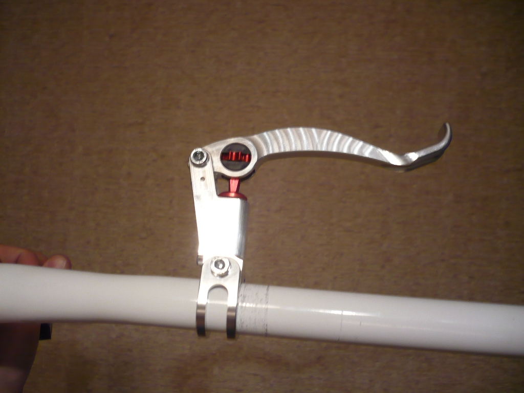

Всем привет!
Продолжая эту тему http://biketrials.ru/live/showthread.php?t=47505.
Итак: там-сям подсмотрел, что-то сам придумал, CAD/CAM, Al 7075-T6, ЧПУ 5 осей, рычаг на закрытых промах, разъёмное крепление на руль, пока поставил "внутренности" Racing Line. Впереди тесты.

Вопрос про ручки, почему у всяких эхо и магур такая примитивная пылезащита? Че жалко 2 пыльника поставить? Они же текут из-за того что пыль и говны попадают между поршнеми цилиндром.
Непрочитано 29.09.2014, 22:05   # 3
Аватар для semz
Регистрация: 23.10.2008
Адрес: Челябинск
Сообщений: 1,637
Байк: ufo
semz вне форума
как поверхность цилиндра обрабатывали ,покрывали чем-либо ?

Интересно! Крепление к рулю грамотное!
Обрабатывали развёрткой (Ra около 0,6), поверхность ничем не покрыта. Посмотрим, как на это отреагирует сальник

Второй сальник\пыльник должен полностью заходить в цилиндр в самом верхнем положении.
А так ручка крута и пофиг, что копия. Clean тоже не сами все придумали.

Крепление к рулю реально самое лучшее. Clean в этом плане проигрывает в соотношении цена-качество сильно (догадываюсь, как недорого можно cnc-деталь изготовить при наличии доступа к оборудованию и материалу).
Сколько весит изготовленная ручка ?

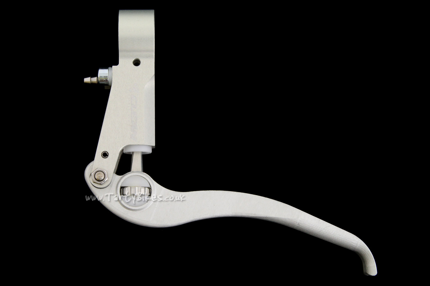

(в ЛС) И сколько, если не слишком рано, будут стоить 2 корпуса? Меня Сено уже задрали своей ватой.
По поводу пыльника я знаю. А про цену действительно говорить ещё рано - нужно всё хорошо протестировать (может, я вообще хрень текущую сделал ).

Рычаг бы как на маге или на ручке клин, а то помню этот натирал бывало

Сообщение от Длмон. Посмотреть сообщение
Чуть шире маговского, ибо грызет пальцы. Эхо ТР в этом плане хороши, пока не зацепишь парапет и он не становится напильником.

Да по барабану пока, течет она или не течет, в любом случае респект и уважуха! Начало положено, дальше останется только совершенствовать технологию)
Понравилось: крепление к рулю, промышленные подшипники, отечественное производство)
Что можно было бы изменить (имхо): форму рычага, перенес бы отверстие для прокачки на верхнюю часть ручки, это все-таки удобнее, а сделать не так сложно; ну и попробовал бы реализовать идею "идеального" пыльника: типа как на ШРУСах - кожух, который может складываться и абсолютно герметично закрывал бы околопоршневое пространство) эх, мечты... мечты...)

внешне просто атас! Мне думается, форма ручки строго под один палец удобнее, как у RB, BFO.
Сейчас они такие:
Может неспроста?
Непрочитано 30.09.2014, 22:24   # 19
Регистрация: 04.11.2008
Адрес: Питер, Просвет
Сообщений: 1,843
Байк: Pinigin|Saddle
0=0 вне форума
верхний под два пальца, нижний под один, или нет?
Непрочитано 30.09.2014, 23:56   # 20
Аватар для 0oMDCTo0
Регистрация: 15.03.2012
Адрес: Владикавказ
Сообщений: 3,087
0oMDCTo0 вне форума
Да.
