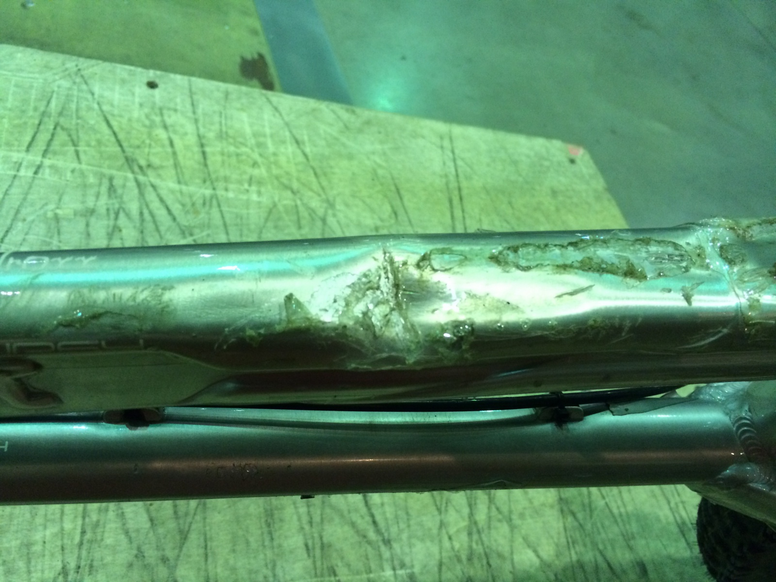

Всем привет! Вчера на трене жестко помял нижнюю трубу- есть ли какие то варианты по исправлению подобных косяков? Иначе в скором времени ей придет конец.

Надолго её не хватит. В данном месте будут концентрироваться напряжения.
Я с такой же вмятиной и дырой ~8мм катал месяц, потом выкинул рамцу.

ничего не нужно делать. прожить может долго.
есть конечно вариант извращения, приделать защиту на трубу в виде стекловолокна.

У меня почти такая же проблема на Rockman Slate. Вмятина на нижней трубе такая, что и трещина пошла через месяц. Я заварил просто, не знаю как там у кокса, но у меня на рокмане держит) При том что заварено почти пол трубы нижней. Может потому что у меня она круглая и без острых граней. Так-то хз.
Я б попробывал заварить и карбоном обмотать, думаю будет держать

была мысь просверлить дырочку и через нее поправить, потом дырочку подварить можно

Про дырочку имхо только косметический эффект, а то и будет еще хуже, люминий же.
Лучший вариант, наверное, косынка. В идеале с повторной термообработкой (но слишком геморно).
В общем навари косынку и катай осторожнее или ищи новую раму.

Если нет трещины - забей, как появится - лечи.
1 - А справа у края фото не трещина?
2 - Кто на Коксах так катает?
