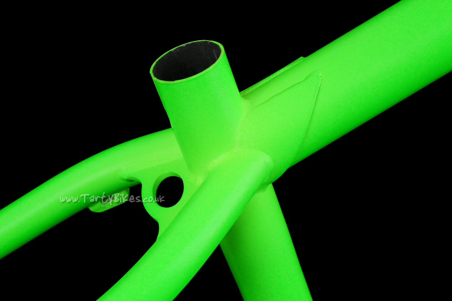

что-то дырка в подсиделе смущает...
Непрочитано 17.04.2015, 20:05   # 7
Регистрация: 29.09.2012
Адрес: Нефтеюганск
Сообщений: 38
Байк: Inspired Element 24", OMEN 24"
Andre8or вне форума
обычный интегрированный зажим) трещина наврядли пойдет. Cro-mo же всё таки)

заговариваю тебя не брать эту раму! У неё просто нет шансов не треснуть по подседелке! Тем более за 590 евро лучше рапид титановый сварить

0=0, было бы так всё плохо, то я думаю сейчас бы уже анонсировалась другая версия, но уже без этой дырки) Даже самый дорогой стритец IRON с таким же подсиделом. Заварить хромуль не проблема, если он убьет её как-нибудь. Можно на крайний случай взять STYL, но дело вкуса - цвет только кислотно-зеленый.

у рамы STYL верхние перья грамотно приварены к верхней трубе через доп косынки, а на IRON две трубы растягивают одну тощую подседелку, и дело даже не в типе зажима

очень много таких зажимов подседела приводило к трещинам.
0=0 совершенно прав.
