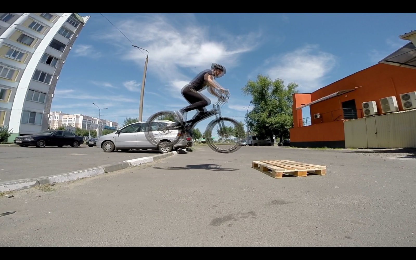

Ребят, помогите пожалуйста, в каком нужно сохранять формате, что б видео после сохранения при замедленной съёмки, не раздвоивалось?

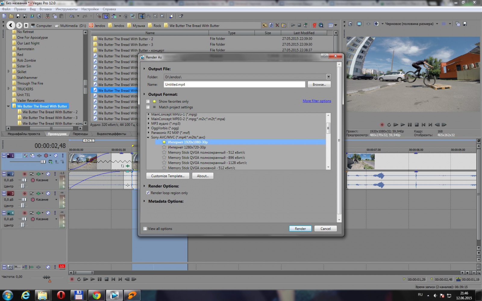

сохроняю обычно в, и после сохранения , вот это раздвоение(( может кто занет в каком лучше? что б такого не было?
Название: Безымянный 2 .jpg

В свойствах импортированных видео файлов стоит Smart Resample? Если да, попробуй выключить (Disable resample).

Да, перед рендером выдели все куски на таймлайне, правом кнопкой и Switches -> Disable resample.

Сохраняй в таком же формате что и оригинал и с той же частотой кадров. А вообще вегас плохо замедляет если больше 50% то все равно будут появлятся двойные контуры

в премьере эта штука называется Frame Blending на сколько я знаю. может быть в вегасе есть что-то похожее. если исходное видео снято в 30фпс, то норм должно быть все. может быть снято оно в 24/25, а выводишь в 30. тогда, может быть, поэтому.

у тебя не совпадает частота кадров проекта и рендера, даже ошибка на 1 кадр сделает стоб эффект(двойной контур) и для плавного замедления нужно чтоб исходник был 60 кадров в сек или 50. Очень важно указать максимально точно кол-во кадров везде относительно исходника

аааа чеел спасибо, получилось)) я сначала не нашёл такого, а просто перевел и нашёл те параметры)) теперь всё чётинько))
