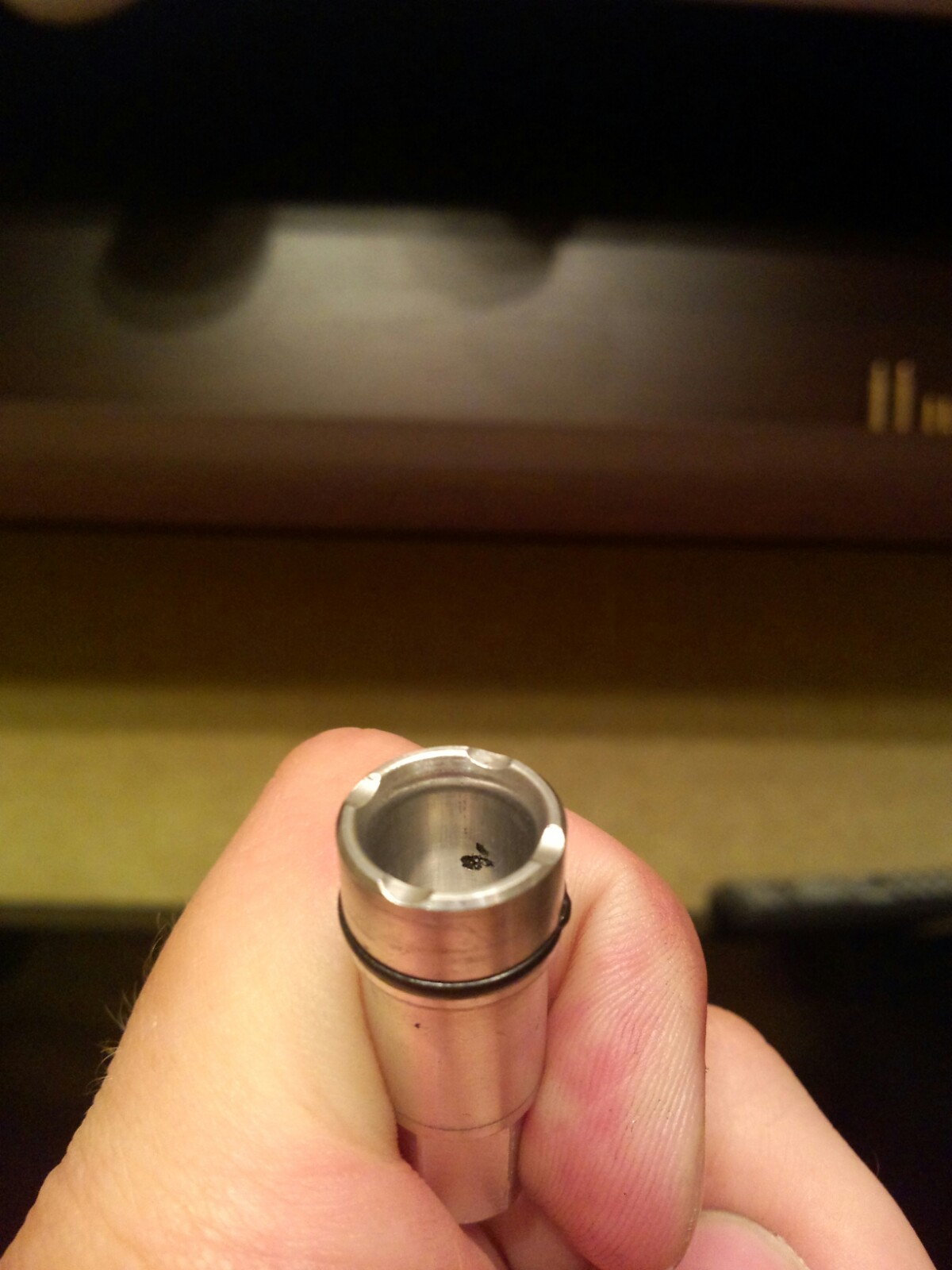

Приобрел по случаю недорого avid elixir cr, решил повесить его пока на морду, потом хотел приобрести что то более триальное. Тормоз внешне в идеале, только прокачать нужно, собрал систему для прокачки из шприцов трубочек и просверленных втулок м5, прокачал, погнал катать -вроде ничего, на первое время пойдет тормозяка - подумал я. И вот на второй день каталки. ручка проваливается до грипсы и тормозяка не тормозит, разбираю ручку вижду попсовую проблему еликсиров- треснуло пластиковое кольцо на поршне и своим острым кусклм разодрало резинку - ну это не проблема ибо парк станочный есть, точу колечко из капролона. Иду мыть целиндр и что я вижу - шок!! на стенке цилиндра нехреновые коверны и они явно не от механического повреждения а судя по всему являются браком отливки заготовки цилиндра, короче резинка поршня от ноомальгой нагрузки будет постоянно убиваться об эту раковину, выход только переделывать цилиндр, кстати материал из которого он сделан полное г, это даже аллюм сплавом назвать нельзя пластелин просто.
