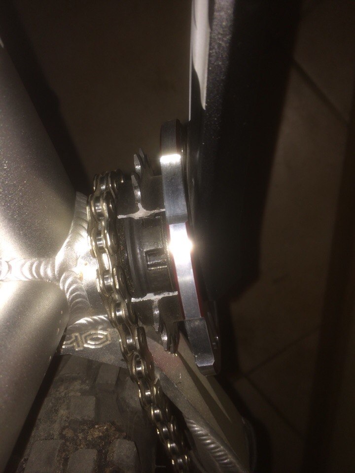

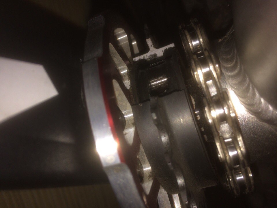

Собственно купил фривил viper 108 в кингбайке, новых не было но был один "только что снятый с байка на котором катали пару раз", продали за 1500р, и вот на вторую покатуху что то в нем захрустело, снял шатун и увидел вот что ( см. фото), причем я на нем жести то и не творил, не катался 8 лет и вспоминал вообще как на велосипеде стоять. Теперь с шатуна его не снять, видимо перекосило резьбу ,походу новый шатун тоже в топку, вот такой вот попадос. Видел похожую тему с треснутым вайпером и на сколько я помню там был разговор о тестовых фривилах которые раздавали на халяву, но потом их кто то решил продавать, кто что по этому поводу знает?

Главное без паники - он снимается!
Резьбу не перекосило 99%, просто он так лопнул и открутить теперь практически не вариант (можно аккуратно открутить долбя после трещины и сразу до т.е. по чуть чуть, но фигня)
Рецепт прост:
Зажимаем шатун, берем зубило и молоток, и сносим бордюр корпуса около звезды (аккуратно! звезда ещё пригодится в 80% обычно лопается звезда, она подходит ко всем аналогам)
Снёс бордюр? ок - достал звезду, снял собачки, остается шатун с лопнутым корпусом фри, там уже дело техники с противоположной стороны немного пропилить корпус и долбануть в трещину зубилом он расколется шатун будет целым

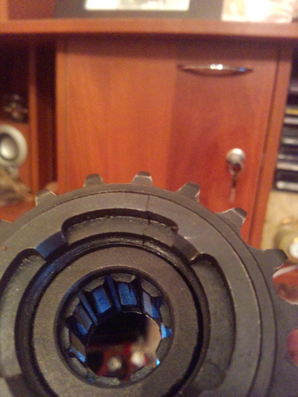

Спили его болгаркой и норм, купишь эхо тр или что хочешь.

И великая магия - сломанных TR не черных с восемью, а не четырьмя большими выемками под съемник, меньше. Это так, к слову и как иной вариант.
