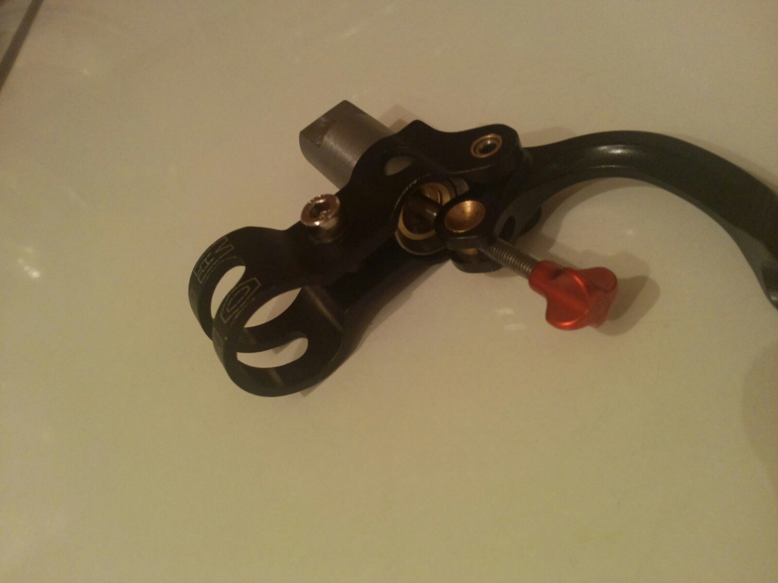

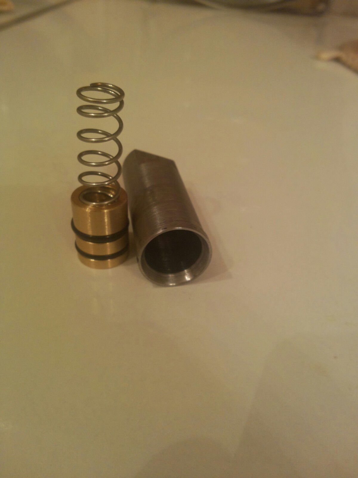

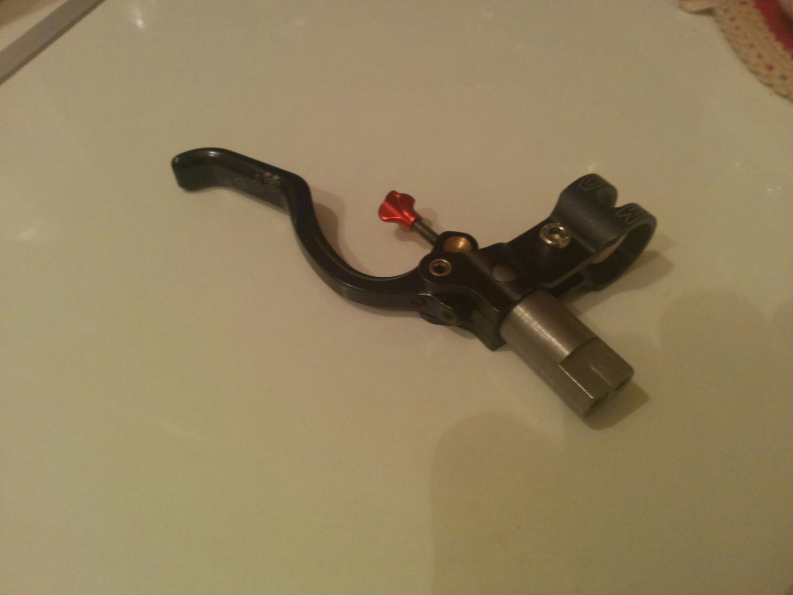

достала сопливая ручка на эхо, запилил , цилиндр- ст40, поршень- латунь. цилиндр шлифован, полирован, в принципе ст40 можно закалить, но и сырого на мой век думаю хватит, цилиндр весит 45гр.

респект. На много жестче стала?

Треш, угар и содомия крупным планом! Жаль только по фото не видно степень полировки, а работа хорошая.
Все на токарном, а потом на фрезере срезали лишнее у отверстий под прокачку и гидру?
пока кажется что ватность уменьшилась, думаю из за того что поршень жестче стал , пластика нет и ощущения как будто четче стала, посмотрю на покатухах как будет.
да можно было и дальше извращаться с облегчением и наведением красоты, доведением до состояния блестючасти яйц котэ, но чето лень, может потом , а пока и так норм за 2 часа , полировка - зеркало, уж извини , шероховатость поверхности измерять не буду )) а по технологии - сначала предварительная обточка заготовки, фрезер, потом токарка, удг нет, а в лекальных тисках не удобно заготовку с буртиком зажимать.

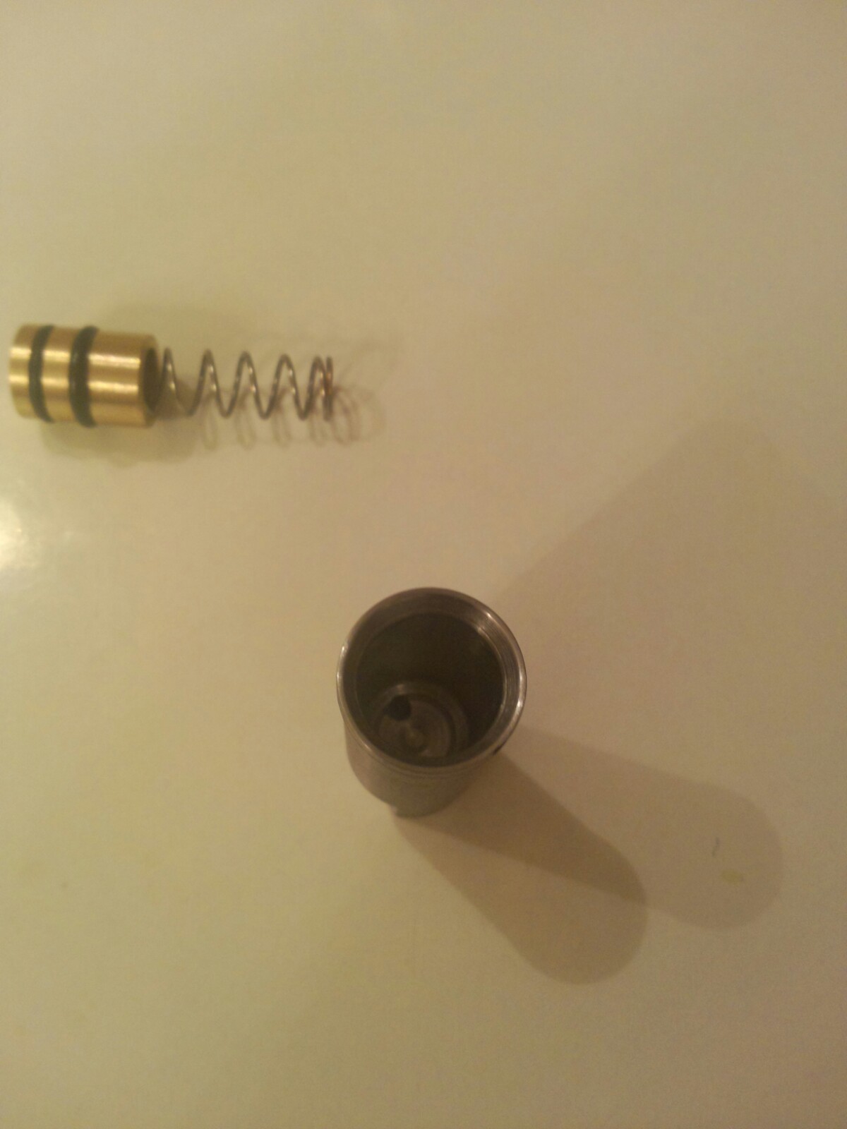

Погонял с запиленой тормозякой, в принципе чего хотел добился , увеличеный поршень (14,2мм против 13,4мм в стоке) дал больший ход поршней за одинковый ход ручки , усилие на ручке возросло не сильно -за 10мин каталки привык, теперь четко чувствуется когда колодки коснулись обода - ватность есть, но в гораздо меньшей степени , думаю поставить пружину возвратную в ручку послабее, прозрачность должна еще более увеличиться. Про ресурс пока говорить рано ,но не думаю что будет меньше стокового пластелина, резинки уплотнительные на поршне стоят жирнючие, в стоке порядка 1,5мм в сечении, я ставил первую 2,5мм, вторая (та что вместо пыльника) 1,9мм. Соплей в процессе каталова не появилось (на стоковой время от времени из под пыльника проступало масло).
