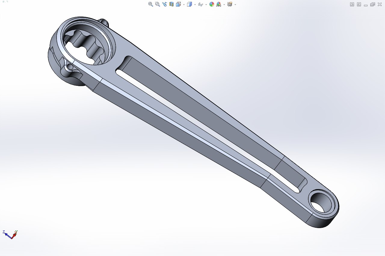

что за уши на шатуне?

Чуточку позже изложу все подробно. Что шатун, что натяжок слегка мудреные.
