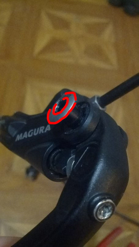

Непрочитано 15.03.2016, 12:31   # 9
СОВЕТУЮ СРАЗУ ЖЕ ПОСЛЕ ПРИОБРЕТЕНИЯ ТОРМОЗА ПРИКЛЕИТЬ ИХ НА СУПЕРКЛЕЙ, ТЕРЯЮТСЯ!
Можно поподробней, для тугих, что и куда приклеить на новом тормозе?
Непрочитано 16.03.2016, 08:39   # 10
Аватар для Kirill_K
Регистрация: 26.08.2003
Адрес: Удмуртия, Ижевск.
Сообщений: 1,889
Байк: GU_2013_26 7,9 кг.
Kirill_K вне форума
Кефир, я проклеивал суперклеем по двум окружностям с обоих сторон, отметил красным
Непрочитано 16.03.2016, 14:26   # 11
Сообщение от Kirill_K Посмотреть сообщение
Спасибо, понял, а проклеивал не снимая прямо?
Непрочитано 16.03.2016, 14:58   # 12
Аватар для Kirill_K
Сообщений: 1,889
Kirill_K вне форума
Да, потерял одно кольцо, после каждую тренировку приходилось цилиндрик вбивать - его выпирает. Потом увидел совет от Алана и прямо не снимая кончиком тюбика провел и заклеил. Недели три - полет отличный.
