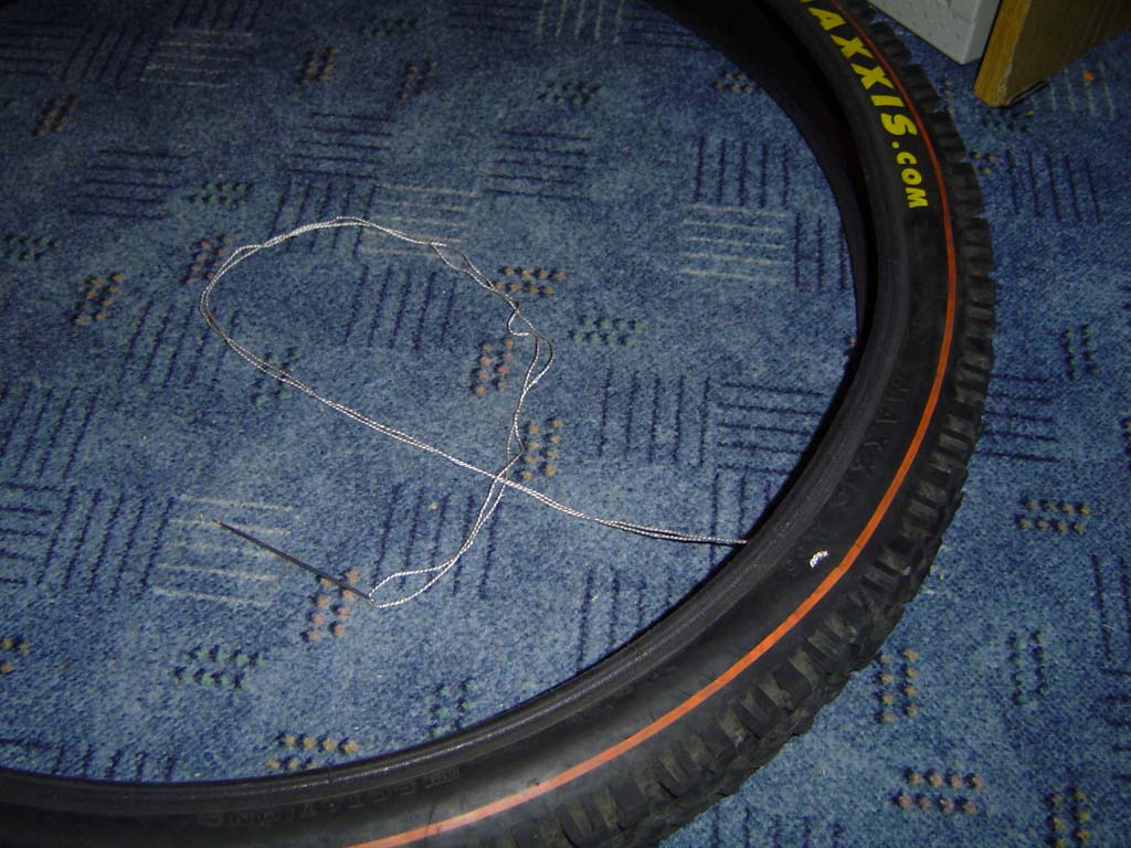

Вот, скажем, пришлось вам дропнуть с 3 метров на острую балку. И, к примеру, образовалась у вас такая непрятная дырочка на покрышке. (1-ое фото)
Известная проблема голодного студента не дает великого права выбора, а кататься хочется. Приходится думать :idea: Нужно, чтобы и камера не вылезала, и крепко было.

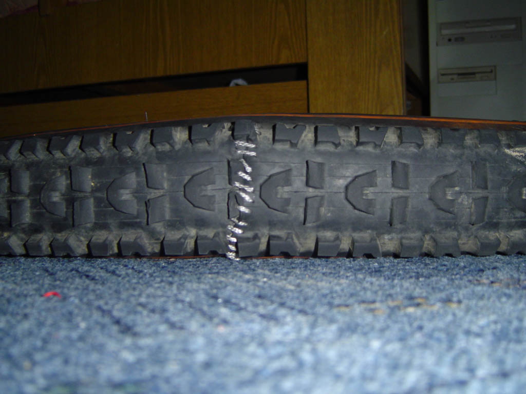

Берем шило и крепкую нитку (я расплел толстый кусок каната и взял одну его ниточку, если так можно выразится). Делаем узелок на конце, желательно два. Аккуратненько делаем первый шов. (2-ое фото)

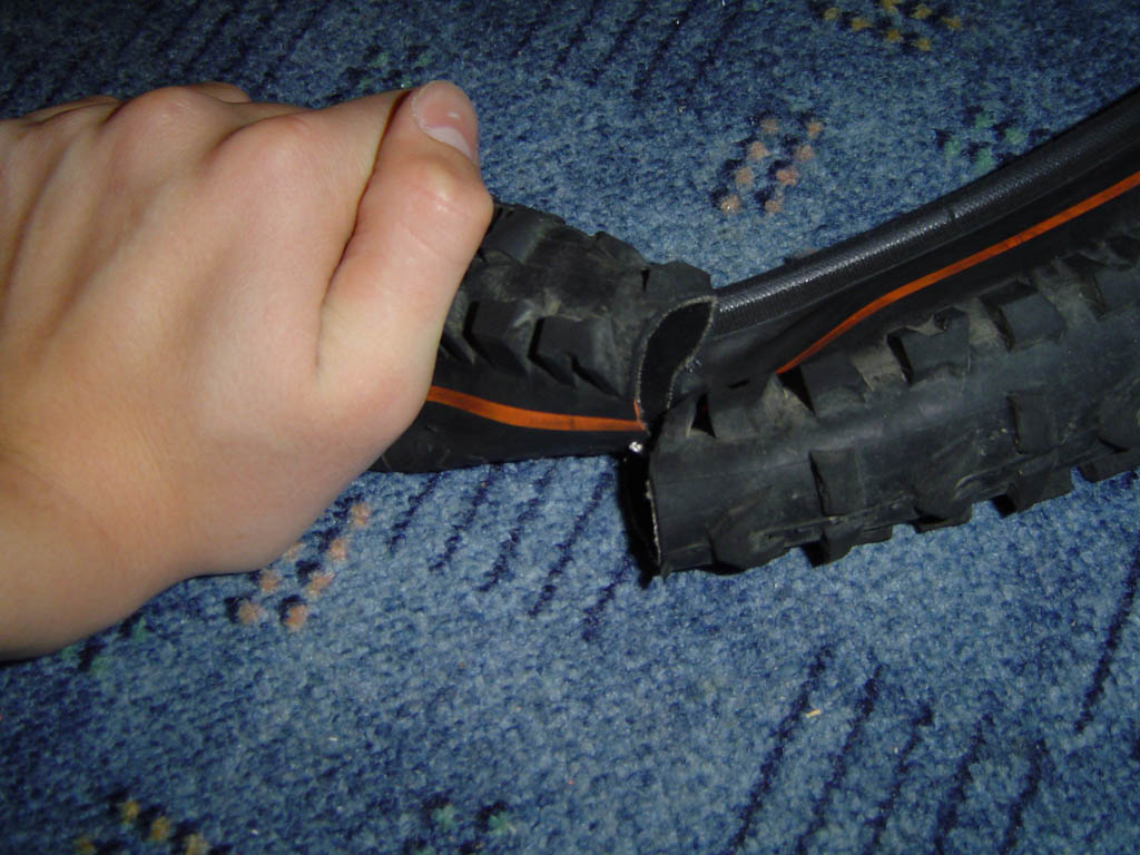

Вспоминем школу, 6-ой и 7-ой класс, когда девочки вышивали, а у мальчиков была замена в том же классе, вспоминаем еще и непонятные узорчики на каких-то тряпочках. В порыве хотения кататься, невольно начинаем повторять теже непонятные узорчики. Медленно, но верно, пыхтя как паровоз от того, что нихрена не получается, движемся к своей цели. Причем, каждый раз, когда шило выходит из внутренней стороны покрышки, подтягиваем ниточку (не перестарайтесь!). (3-ее фото)

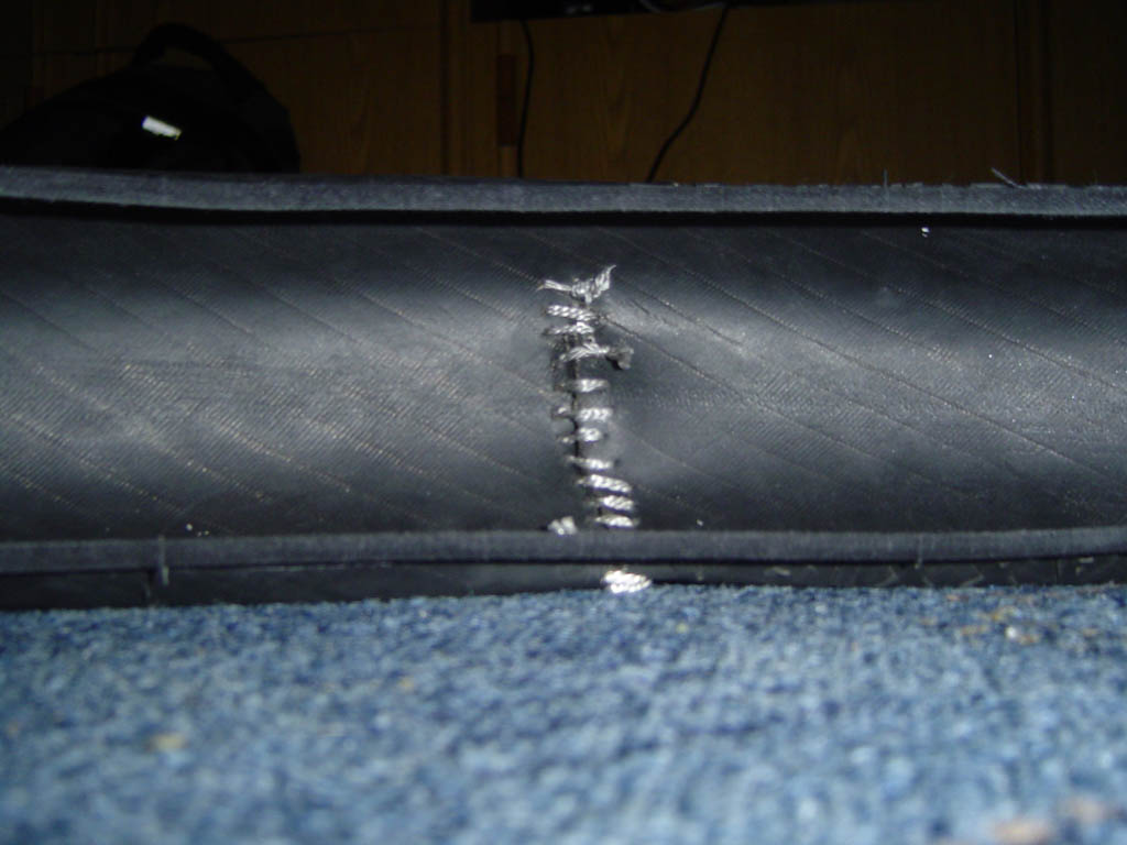

Когда все узорчики закончены, остается зафиксировать работу, чтобы затянутые швы не разошлись. Продеваем в один из швов шило и делаем узелок. Потом еще и еще. (4-ое фото)

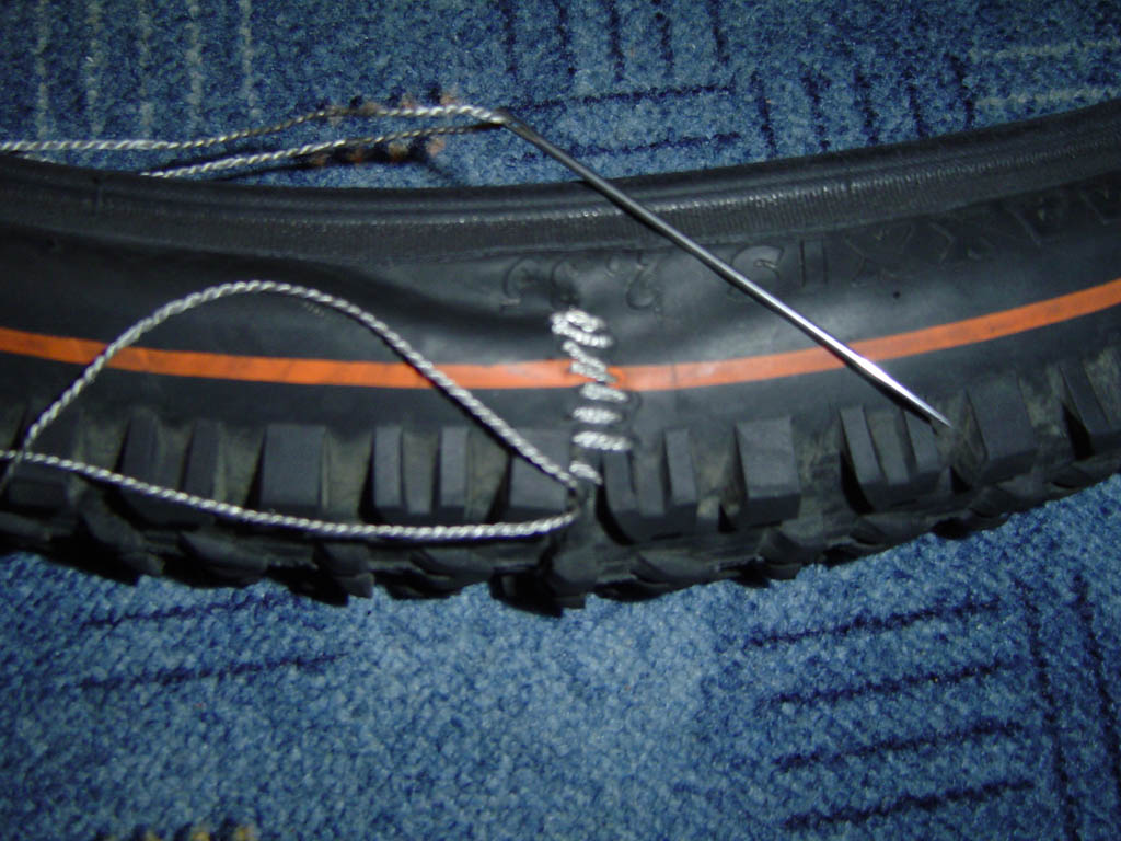

А дальше лицезреем на наше творение. Согласитесь, лучше, чем было. Кататься можно, если больше не прыгать с 3 метров на острую балку. (5-ое фото а, 5-ое фото б)

Хм... Идея неплохая, однако подходит только для случаев когда порвано на боку покрыхи, который не соприкасается с поверхностями по которым едешь. В случае же как у автора темы, эти швы разойдутся ОЧЕНЬ быстро. Они по-просту протрутся об асфальт. Случится это в течение пары часов после выезда на заделанной таким образом покрышке.

а камеру не протрет??

поставь туда ещё разрезаную камеру ! будет и прочность и надёжность !

Внутри приклей заплатку а снаружи залей все секундным моментом
