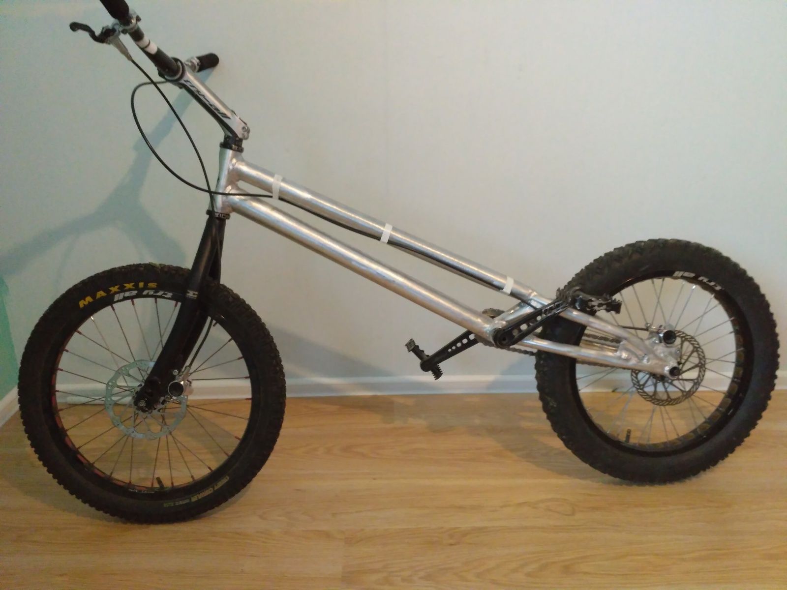

Всем привет, хотел похвастаться своим новым байком.
После повышения цен на триальные компоненты и в качестве хобби решил организовать в своем загородном доме мастерскую по постройке триальных рам, в дальнейшем любых рам и жестких вилок. Просто так будет дешевле, т.к. стоимость рамы на выходе получается не более 10 т.р.(150$)
На раме нет крутых фрейзеровок, да токарь вытачивает мне рулевой стакан, кареточный узел дроппауты, подсидельную трубу. Все, что есть в моей мастерской-это сварочник, заточной станок, болкарка, сверлильный станок ну простой самодельный стапель. Мастерская это котельная моего загородного дома 2,5*4 метра.

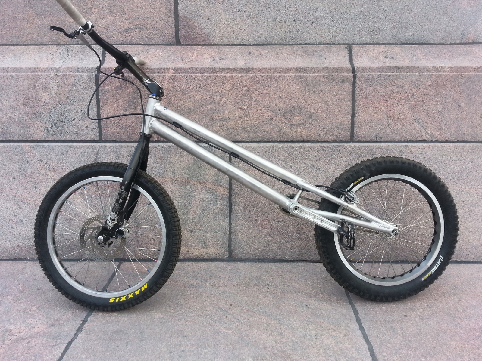

Опыт в постройке рам маленький, занимался этим давно. Фото первых рам прилагается.
Вообще я работаю сварщиком на Балтийском заводе и варю атомные ледоколы.
В общем весной я взял бабки в банке и купил весь необходимый инструмент и металл. Я нашел и использую пока АМГ5, скоро появится АМГ6 он поинтереснее.
В компасе сделал чертеж первой рамки, стал собирать, строил долго, приходилось работать днем, а вечером строить раму. В апреле 2016 года построил первую рамку для Димы Кузнецова (Длмон). Он ее тестил безжалостно, гнул нижнюю трубу об грани, выступал на местных соревнованиях, сгонял и в Италию на чемпик.
Летом собрал еще одну рамку для Димы Николаева из Пскова. И наконец построил рамку себе.
вчера потестил, работа еще конечно по ней есть но больше по косметике.
Рулевую колонку, кареточный узел и крепы под тормоз отдаю торцевать к хорошим ребятам из Biketrip (Санкт Петербург).
На очереди рама 24 для стрит-триала для Романа из Казани.
Характеристики моей рамы.
Вес 1400-1500г.
база байка с вилкой Эхо лайт 1035,
Каретка +90
Задние перья 350+-5мм.
нижние и верхние трубы имеют переменную толщину стенок от 1,5-2мм.
угол рулевой предположительно 72"
До этого была рама Жи тим,
Мягкая рамка по ощущениям, база заявлена 1005мм. по факту 1035мм. из за угла рулевой(менее 70").
Фото 1 Мой байк

Очень круто. А стоки ?)

все будет главное время и чтоб стояло )

Какова цена рамы для покупателя?

планирую что будет не более 10т.р.

Яб купил такую геометрию.
