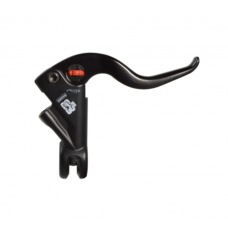

Кто менял сам рычаг в Магуре 05 года? Расскажите, какая последовательность действий? Чтобы ничего не отвалилось, не потекло и работало потом.

Я, через весь корпус, притягивал пластиковым хомутом поршень так, чтобы он не выходил из ручки (в противном случае, если просто снимешь рычаг, то пружина под поршнем вытолкнет его из ручки и здравствуй прокачка). После этого, отвинчиваешь винт, который является осью для рычага, меняешь рычаг, завинчиваешь винт обратно и разрезаешь хомут, чтобы освободить поршень.

А как быть с регулировочным кольцом? Его то в какой момент и как снять?

Снимаешь рычаг, и Просто крутишь крутилку на плюс, толкатель вывалится, потом всё соберёшь в новой ручке)
Я оьычно пальцем поршень держу, одной руки хватает для замены толкателя. Знай себе крути крутилку
Непрочитано 25.02.2017, 22:26   # 5
То есть толкатель никак не крепится к поршню?

Толкатель в пластиковых красных оправках, которые устанавливаются сбоку в круглые отверстия, а толкатель снизу. TPA же накручивается на толкатель, удерживая его тем самым внутри.
Поршень вылетает только если в системе воздух. Иначе "вакуум" не дает ему выскочить. Но лучше перестраховаться, да.
Я, в принципе, не удивлен. Ибо многие до сих пор не знают, что на торце рычага есть спартанская регулировка подвода относительно руля.

Никогда не придерживал, крутилку в минус, болт выкручиваешь, снимаешь рычаг, никогда ничего не вылетало.

не, честно удивлён. как этого не знать? ещё бы спросили, можно ли туда поставить другой рычаг или другой поршень...

я прост удивлён очень) ты ж катаешь кпц сколько... как минимум странно слышать такой вопрос. и вопрос о креплении толкателя к поршню)
всё логично и соответствует законам физики, поршень остается на месте, если тормоз без инородных загрязнителей в виде воздуха) перестраховка конечно не помешает, но я считаю что это немного перебор, если ещё с хомутами возиться...

Ну я никогда не сталкивался с этим и не интересовался. Так откуда мне об этом знать? Я уже один раз на другой Магуре открутил ручку, поршень выскочил и потекло масло.
