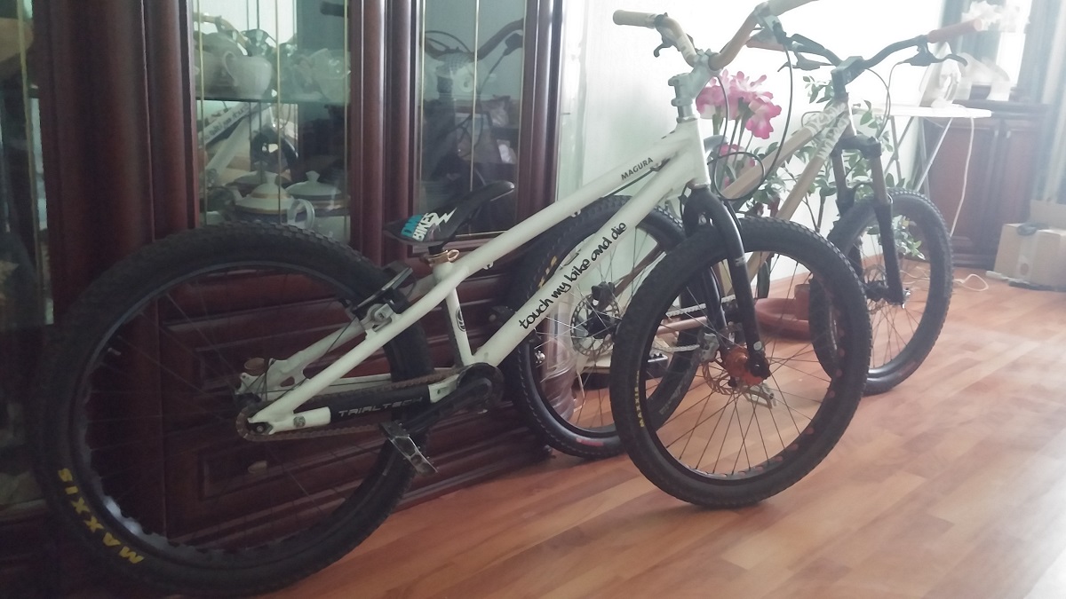

Твой агрегат хорошь! И именно из-за того что собран дабы катать, а не похвалы набрать.
На счет продвинуть колесо - напильник может помочь вполне)
Вот мой бизотянина и его братан стритовый маджести.
Чуть дважды не продал, но оба раза не смог.
