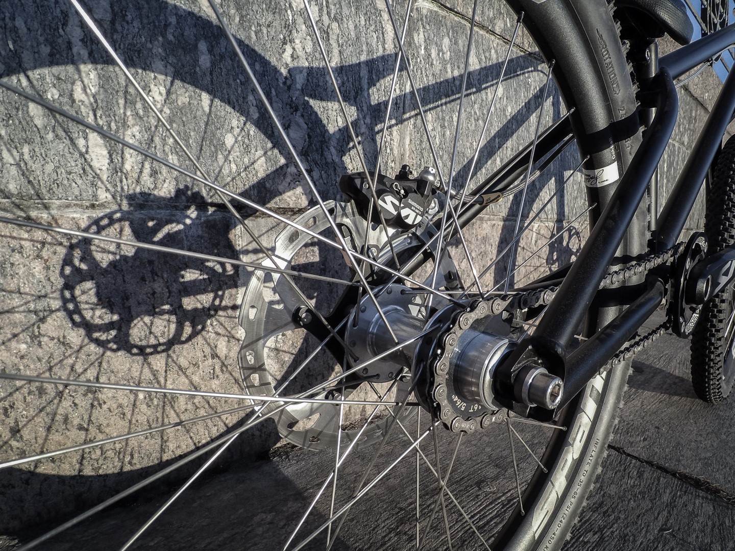

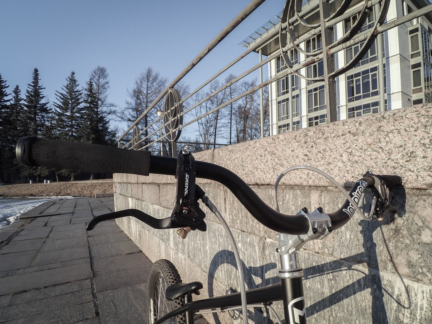

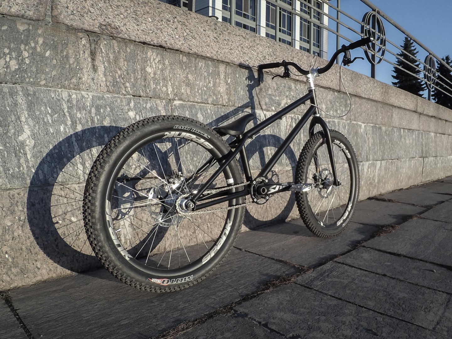

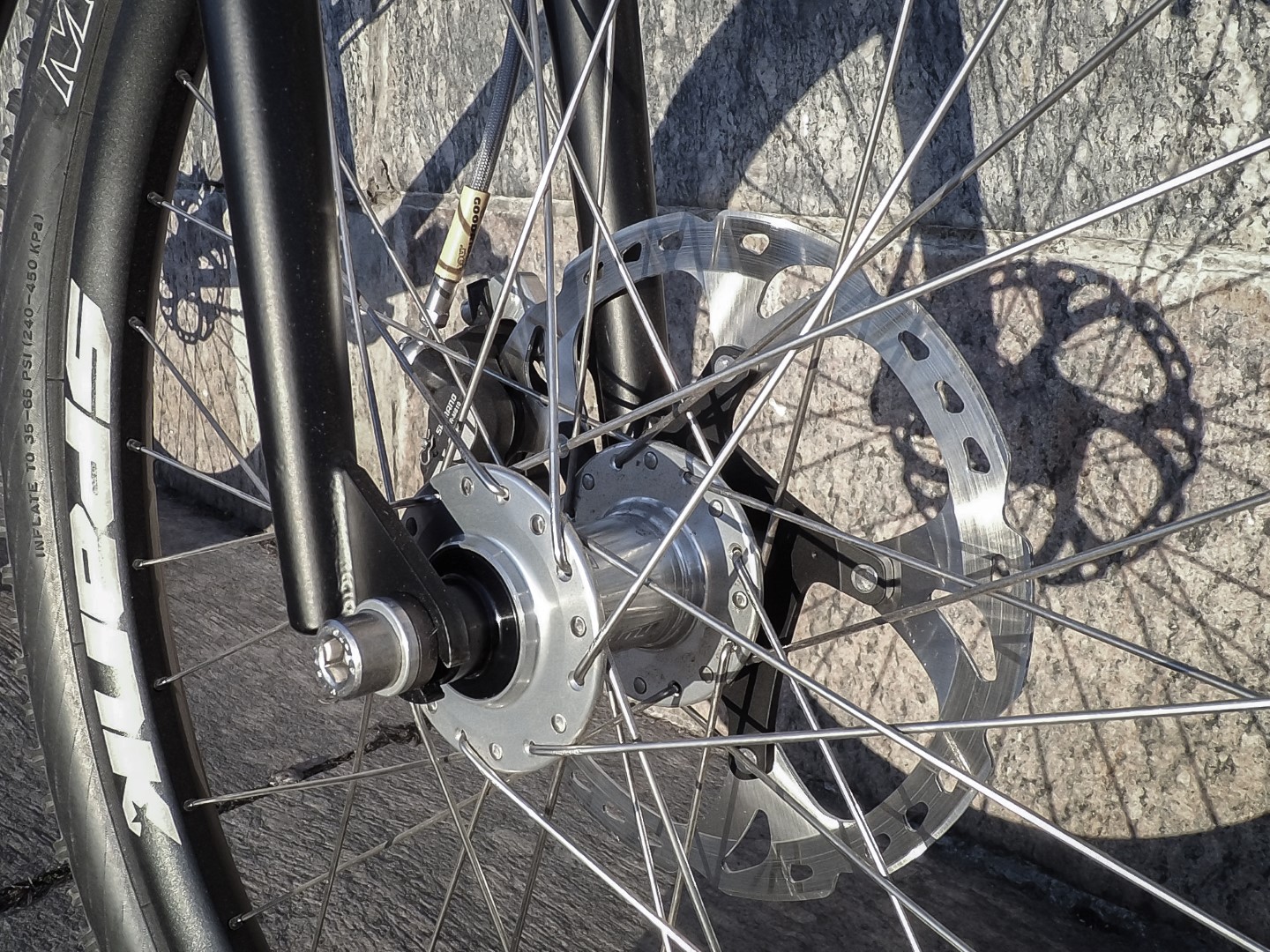

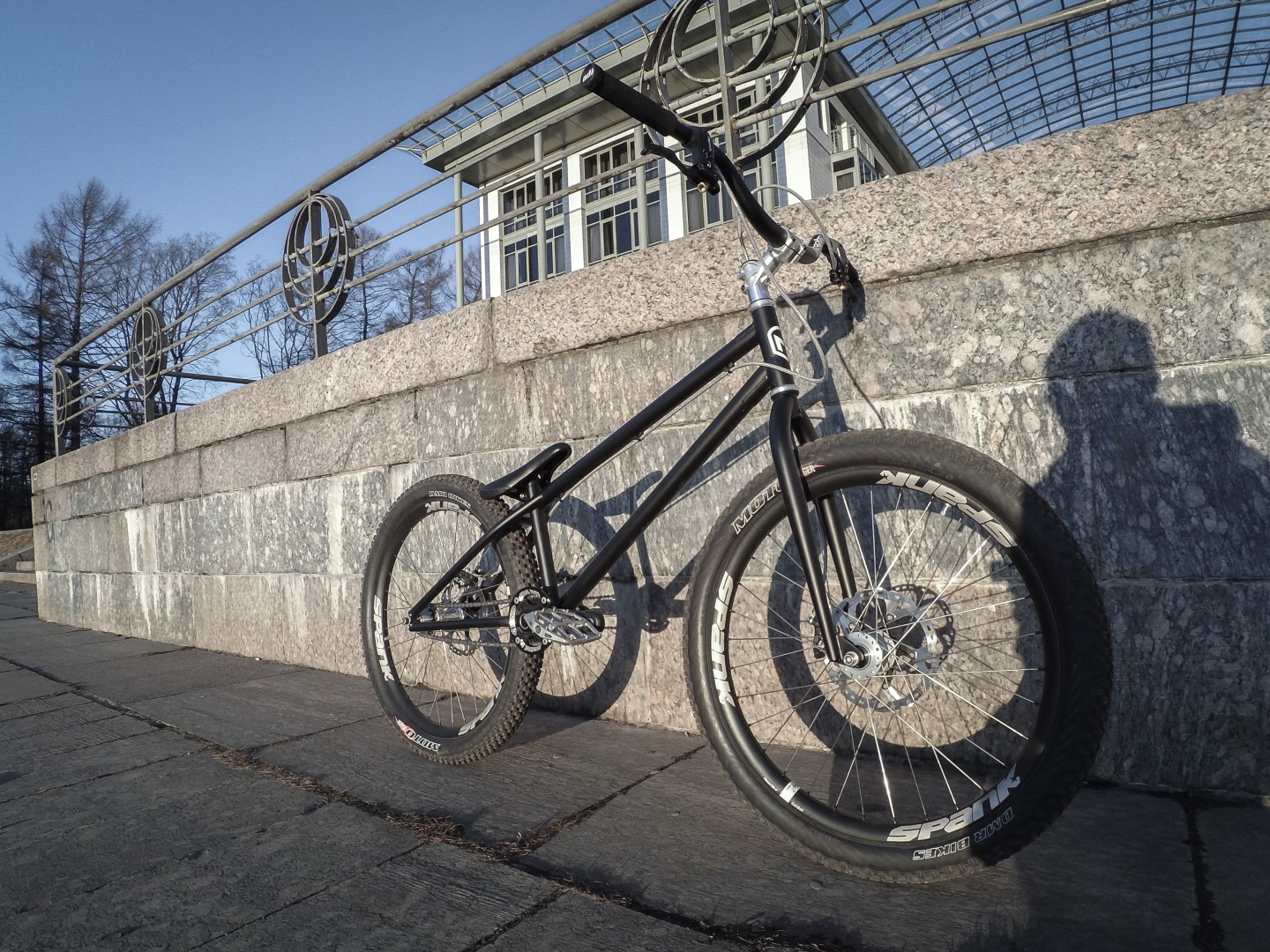

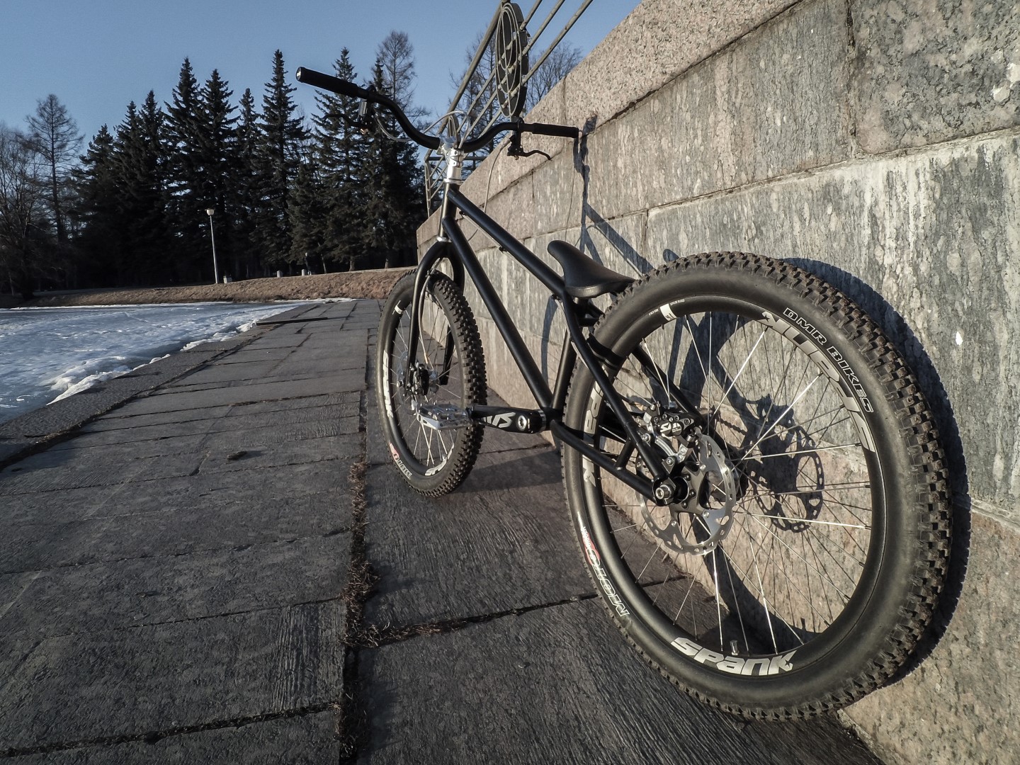

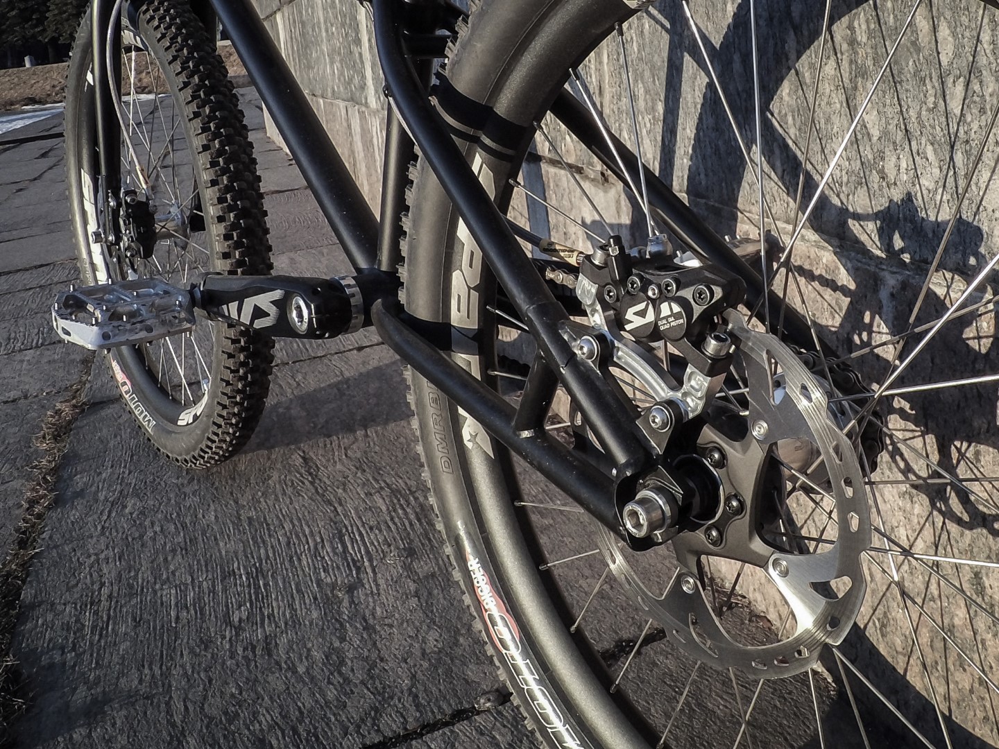

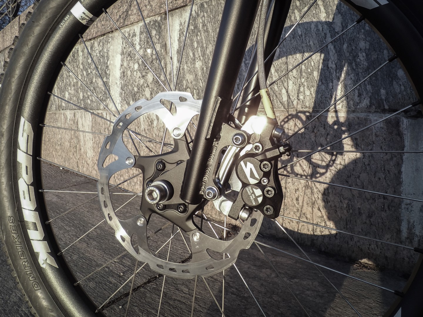

Рама, вилка и якорь Marino. Гео - 990, 360, +20, 74,5
Рулевая и спейсеры Hope
Вынос Hope FR/AM 70-25
Руль Inspired arcade
Грипсы Propalm, барэнды Odi
Седло и подседел Cult Dehart tripiod
Тормоза Shimano Saint m810
Гидролиния Goodridge, колодки Goodridge sintered
Роторы Shimano Ice-tech RT86 180mm
Адаптеры и болты Hope

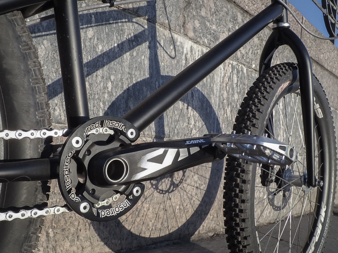

Шатуны Saint m810
Бонки и болт M20 - KCNC
Каретка Hope
Башринг Inspired V2
Педали Hope f20
Цепь KMC Z610 HX
Звезда зад - Gusset Double Six Sprocket, локринг Token
Втулки Hope pro 4, передняя на кастомной оси 15mm с болтами Hope 10mm
Обода Spank spike race 33
Спицы Sapim race
Ниппели Pillar brass
Покры DMR moto dgger wire
Флиппер Jitsie
Камеры Continental/Schwalbe, ширина 2.4
Отрицательные моменты:
За месяц сдох пром в каретке Hope, по гарантии предложили отправить им всю каретку на инспекцию, решил не связываться и заказал новые промы, но уже не hope.
Читал про педали f20, что они плохо держат, но не думал, что настолько плохо. Мало того, левая еще раскручивается и щелкает.
