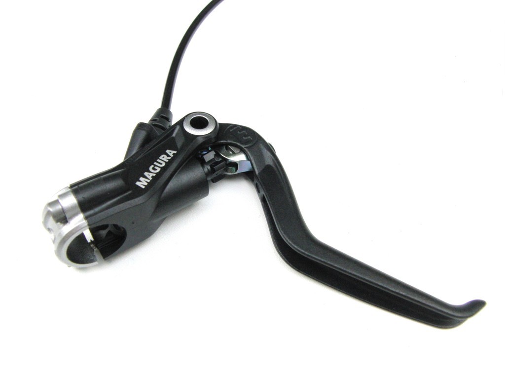

Добрый день!
В общем есть рычаг под 4 пальца. Хочу заменить, но не понимаю каким образом данный рычаг снимается. В ютубе нашел только в это видео для ручек дисковых тормозов. На видео мужик юзает какой-то ключ (хочется конечно снять без него). Может кто снимал, знает способ снять без ключа этого? В общем конечно понятно, что именно нужно для снятия, но что именно использовать?
https://www.youtube.com/watch?v=aDfDebmqCLQ&t=7s

снимаешь серебристое пластиковое колечко (оно хрупкое, можно поломать его) потом чем-то подходящим по диаметру аккуратненько выбиваешь оську, всё.
