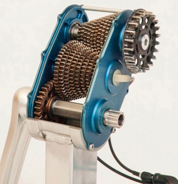

Как думаете, скоро китайцы изобретут триальный байк под ременную передачу? может станет не так стрёмно гэпать, боясь что цепь порвётся)

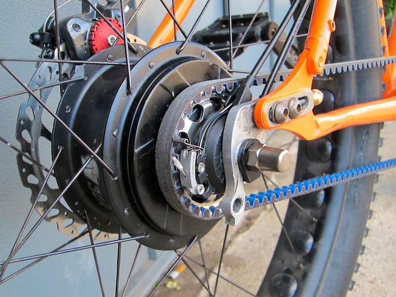

ну не факт) сейчас всё больше и больше велосипедов на ременной передаче) и причём не только с планетарными втулками на которых дропать нельзя, а просто ездить. А вот в DH велосипедах сейчас используется типо коробки передач в кареточном узле) поэтому соотношении количество зубьев менять не придётся, это если сингл с одним ремнём, но с коробкой передач. Ладно суть не в передачах, а в том что в триале это будет лучший способ привода! как ниже написали что ремень внезапно не порвётся, так сказать тогда когда этого не ожидал) 2-й + что ремень смазывать не нужно как звенья цепи! 3-й + ремень не имеет пинов не доклёпаных или расклёпаных которые приводят к разрыву цепи. 4- й + То что ремень он не растягивается как цепь, а значит он не будет ушатывать зубчатый шкиф! тоесть шкивы фактически будут вечные) а вот от растянутой цепи, сейчас в моде на задней втулке алюминевые звёзды, они слизываются за сезон или 2-ва, не знаю( у меня стальная стоит) ну и естественно надо будет не только цепь менять ну и звёзды) Вот только одно беспокоит, в цепи даже самая назовём так , глубокий провис цепи, при не натянутых нормально дропах) цепь будет ляскать по перу! но проскочить по зубьям цепь - не сможет! а вот в ремне опаска, не знаю чего но я так думаю, если ремень нормально натянут не будет, думаю что даже ремень с зубцами может проскочить по шкиву ( - ваши комментария насчёт всего описанного!

Че ремень от удара ваще не тянется?
