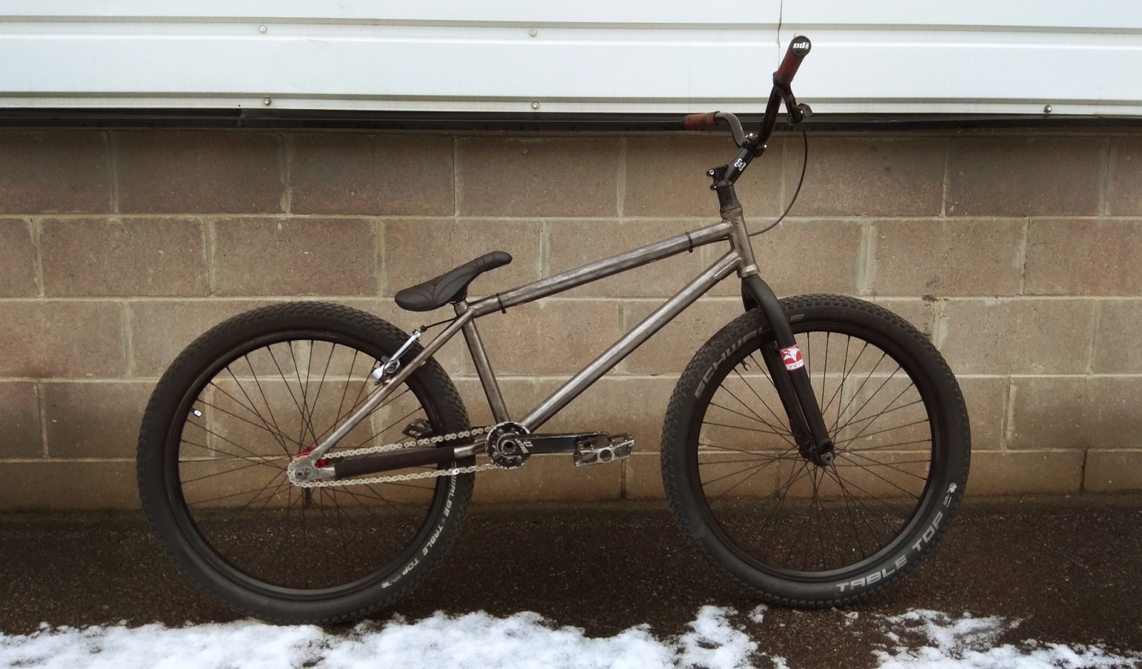

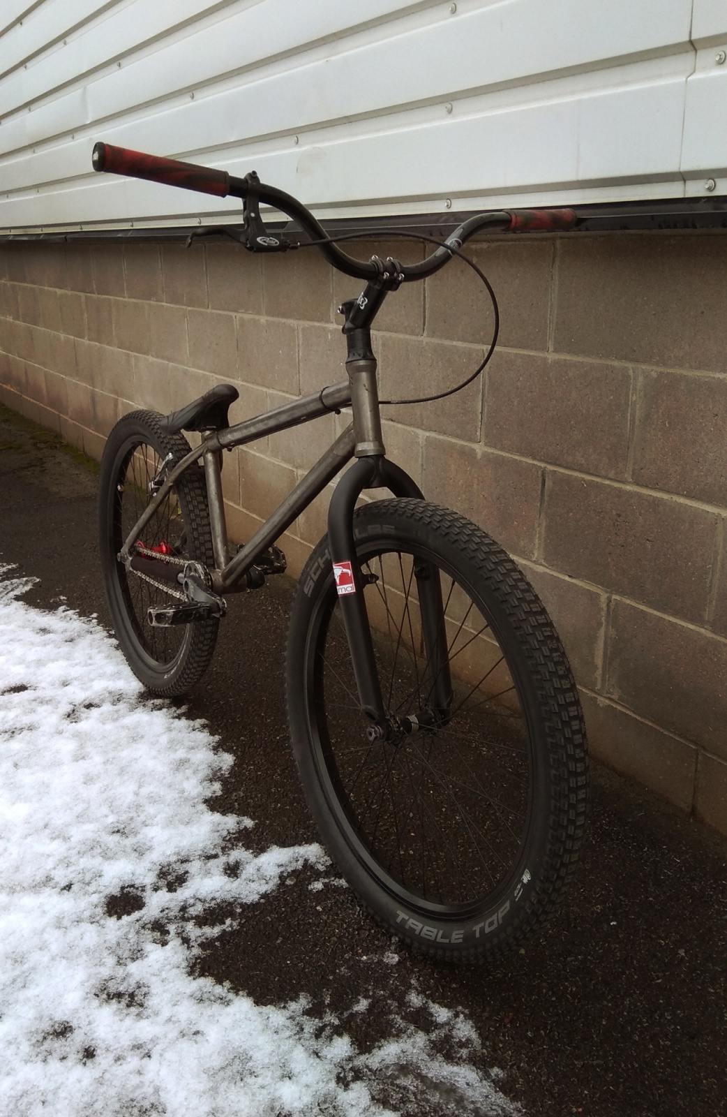

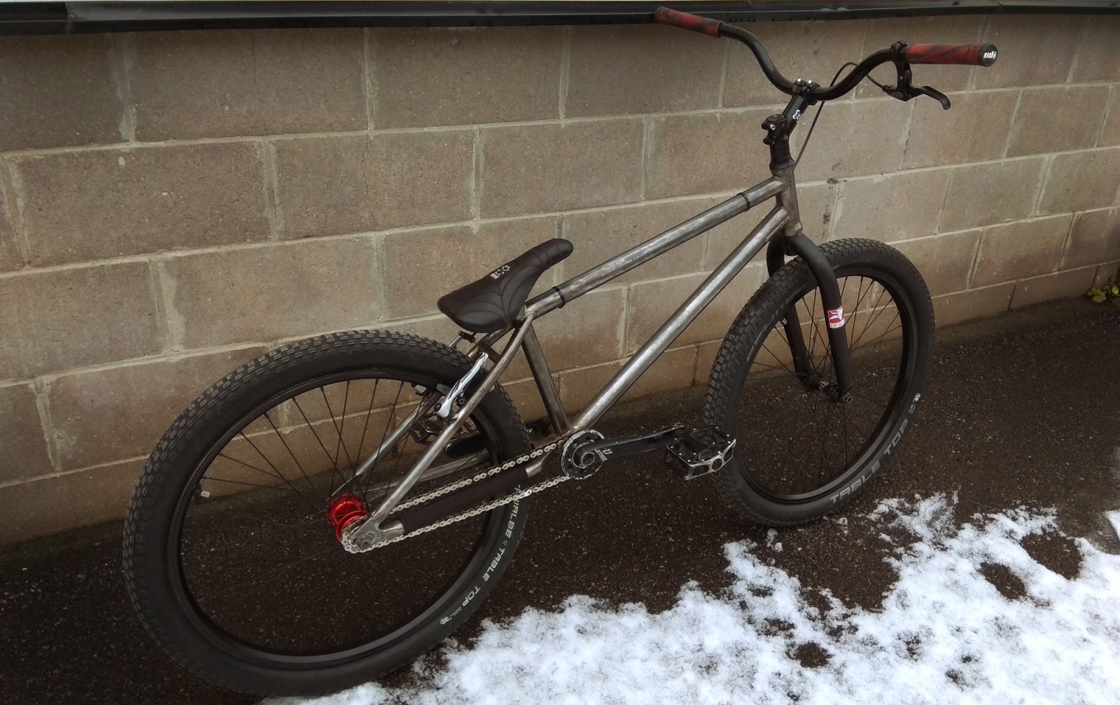

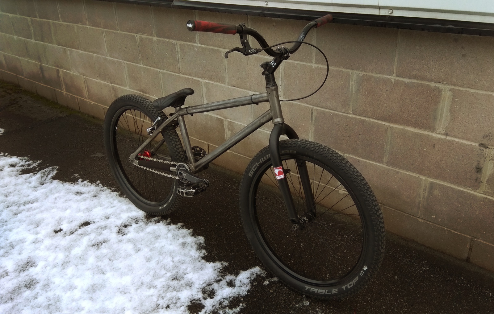

Mongoose Thrive v.2 [24" стрит триал] | by zhenya_[katze]
Непрочитано 17.12.2017, 14:51   # 1
По умолчанию Mongoose Thrive v.2 [24" стрит триал]
Вдоволь накатавшись на "моде", понял, что для мох потребностей в стрит триале, 24" подходит лучше. После нехитрых манипуляций с кучей триальных и вмх деталей, болгарки и сварки, старый добрый Мангуст вновь восстал. В Новом году начну снимать видео в индоор парке. А пока ценим)
Рама: Mongoose Thrive 24"
Вилка: Echo Urban (Обрезана 385мм, ~20мм выбег)
Руль: Tony Step Bike 99, 740mm
Вынос: Ex 90x35 (~50мм проставок)
Грипсы: Bone Deth (С пластиковыми барендами ODI)
Рулевая: Salt интегрированая
Сидуха: Bone Deth Vibrator (Слим)
Ситпост: Macneil Nub
Каретка: Salt MID, 22мм.
Шатуны: Jitsie 170мм
Ког: Trialtech 18t (Алюминевый самопальный гард)
Педали: Noname (Aлю)
Цепь: KMC 710
Обода: Dartmoor Fortress 36h
Покры: Schwalbe Table Top
Передняя втулка: Shadow Raptor
Задняя втулка: DK Megawatt, 12t
Тормоз: Shimano (Ручка Avid, Тросик Odyssey и колодки Salt)
ID:	54451   Нажмите на изображение для увеличения
ID:	54452   Нажмите на изображение для увеличения
ID:	54453   Нажмите на изображение для увеличения
Непрочитано 17.12.2017, 20:24   # 2
Регистрация: 02.02.2009
Адрес: Москва, Строгино
Сообщений: 690
JinJeyYo вне форума
Мммм, выглядит супер!! Но есть пара вопросов) Где была сварка? Не очень понял, где обрезана вилка. Какой холостой ход у втулки? Какое передаточное соотношение? Разве эти обода подразумевают установку ободных тормозов? Какая примерно гео получилась?
Непрочитано 17.12.2017, 21:43   # 3
Сообщение от JinJeyYo Посмотреть сообщение
Итак по порядку)
Приварил электросваркой крепы для торозов, не эстетично, но что поделать. Сварщик я так себе, да и такой тонкий металл боялся тупо прожечь.
У вилки отрезал половину дропаутов, а втулку на болтах задел во фрезерованое отверстие. Чтобы все жестко сидело, сделал проставочные шайбы по типу натяжителей для горизонтальных дропаутов.
У втулки 120 точек зацепа, жужжит класно и ход всего 3 градуса. Она 110мм с кассетой под одну звезду. Соотношение 18/12.
Обода подходят под ободные тормоза, гринд пока не делал.
Гео получилась противоречивая и нестандартная. Но кататься можно, а это главное.
985, 380, +40 (чтобы и без того высокая каретка не улетела в облака, занизил вилку)
http://www.instagram.com/p/BcxJgQYlSHS
Непрочитано 17.12.2017, 22:48   # 4
Сообщений: 690
JinJeyYo вне форума
Коротыш с высокой кареткой) Симпатично, мне очень нравится) Градусы на заглядение выходят) Однако при такой базе и таких перьях приходится (наверное) ноги на педалях аккурат умещать, чтобы переднее колесо при икс-апах и барспинах не задевало!
Непрочитано 18.12.2017, 09:55   # 5
На иксапах проблем не было, барспин думаю тоже не зацепит. Меня больше волнует как бы при барспине на 740 руль ничего лишнего не намотало) Прошлый руль был 710 и то не очень стабильно барспин выходил))
Непрочитано 18.12.2017, 12:36   # 6
Сообщений: 690
JinJeyYo вне форума
Сообщение от 'zhenya_[katze
]Меня больше волнует как бы при барспине на 740 руль ничего лишнего не намотало) Прошлый руль был 710 и то не очень стабильно барспин выходил))
Да и вынос 90 не маленький) Ну, ко всему привыкаешь в любом случае)
Непрочитано 18.12.2017, 16:10   # 7
Если поставить руль на дюйм выше, можно заказать стем 70x35.
