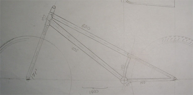

Челы, зацените чертежик...просьба сильно не ругаться за неправильность выполнения чертежа, чертежик предварительный..)(раму варить буду)
Насколько я знаю, на этом форуме уже кто-то варил рамы..может чего исправите..
на всякий случай, если чего не разглядите..:
база 1090мм
перья 380мм
верхняя трубка 660мм
нижняя трубка 705мм
подсиделка 180мм
рулевуха 100мм
угол наклона рулевухи 71 град

Делай так чтобы сзади покрыха 2.5" влезала.
С твоей подписью не согласен!
Непрочитано 13.01.2005, 00:18   # 3
подними каретку сантиметра на 4 - тема будет!!

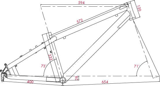

Конечно поправим! У тебя всё не правильно! Угол наклона рулевой трубы и угол наклона вилки - это разные вещи. Вот тебе чертёжик, чтобы ты всё понял. Если не поймёшь - обращайся ко мне.

а типа вилка там просто для вида...
темболее, что я буду с пямыми ногами ставить...

nCuX
а зачем на твоем чертежике стоит размер наверху (594)??

Сообщение от Kirik
nCuX
потому что раму в стапеле вообще то варят а на нем как раз выставляется этот верхний размер.

Я бы смело поднял каретку на 1-2 см.

Да каретку поднять надо.А зачем перья 380 мм?Ты особо не заметишь разницы а нагрузка резко возрастет.

блиин... ничего интересного, одни огрехи. и... можна совет? можна, да? тада держи - не связывайся с гнутыми трубами... объяснить могу, но получицца целый трактат... лучше проста поверь на слово - не нада.
И ваще, блин, если занимаца этим, так нада че-нить новое внести в раму ( ну коретку поднять это конечна тема, но я имею ввиду не геометрию, а конструкцию) проста посмотри на раму эхо или кот и подумай, что бы ты хотел в ней изменить... я б сделал раму еще ниже - ИМХО это эстетичней и красивее

Сообщение от Андрюс
А во сколько тебе обойдется эта рама?
Может дешевле заказать Пинигину 7000руб или купить Stark tt (б/у) 4000руб?
еще не знаю, так как чувак, у которого я материал заказывал очень занят, попросил немного подождать...но всяка дешевде пинигина, а б\у вообще покупать не имеет смысла...
Сообщение от kirillka
полностью согласен с психом.
спасибо буду знать..
Сообщение от Dimы4_RUS
Сообщение от Pinch!
каретку поднимим, а перья , я думаю не умрут, если их укоротить немного...
Сообщение от Manibus
Ну просто вылитый Кот .... молодца чувак!
спасибо
Сообщение от Drew
... не связывайся с гнутыми трубами...
окей, не буду...сам не хотеЛ.просто так красивее выходит, если подсиделка немного кривая..
Сообщение от Drew
... так нада че-нить новое внести в раму ( ну коретку поднять это конечна тема, но я имею ввиду не геометрию, а конструкцию) проста посмотри на раму эхо или кот и подумай, что бы ты хотел в ней изменить... я б сделал раму еще ниже - ИМХО это эстетичней и красивее
таакк...ясно...можно бэш попробывать приварить, только как это будет смотрется, бэш на стоке..
Drew , скажи, а на что влияет угол наклона подсиделки?

Нехватает дропаутов.

это не чертеж рамы, а так - рисунок на велосипедную тему
здесь надо куду больше параметров определить

Сообщение от JaCK
яж говорю, к чертежу не придираться..это эскиз..

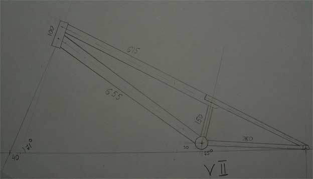

зацените вторую версию с исправленными ошибками...
база 1090мм
перья 380мм
верхняя трубка 615мм
нижняя трубка 655мм
подсиделка 150мм
рулевуха 100мм
угол наклона подсидельной 75 град
провис каретки(подъем) 30мм
