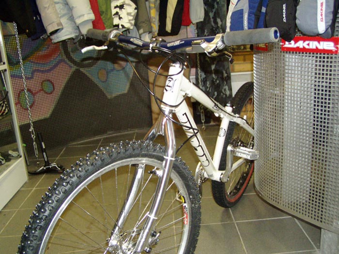

ну вот и я собрал себе байк на раме Атом Сэм.. а фигли - денег-то она немного стоит, а раму надо было менять
комплектуха:
пер. колесо: dt onyx, dt champ 2.0, mavic 519, schwalbe black jack 2.25 или ice spiker 2.1, тормоз deore 555
зад. колесо: kore hoochie, dt champ 2.0, alex 32, irc elgato, тормоз deore xt
каретка - fsa platinum (вроде так), рулевая - fsa xtreme, система - race face prodigy dh, вынос - ritchey pro, руль try all 740 мм, педали - shimano dx

раму пришлось поменять, т.к. на GTT треснуло перо (верхнее правое). Да и вообще давно хотелось ее поменять, т.к. немного не устраивала геометрия - слишком короткий передний треугольник.
Пока я на новой раме не особо много времени покатал. Но точно заметил, что на жопе стоять стало легче (перья короче), поначалу было оч. сложно делать вилли из-за более длинной базы, но быстро к ней привык. А банники, крутки - пока негде делать. Зима, типа снег, лед.. (
Вообще я и сарую раму для стрит-триала использовал, чистый триал никогда не катал.
Что сразу же не понравилось в СЭМЕ: как приварены нижние перья, качество покраски, и металл какой-то мягкий - у меня цепь со звезды слетела, так перо сразу неслабо покоцалось. На GTT зубилом надо было помахать, чтоб краску сбить. Да и металл там покрепче..
Но за 3 с небольшим тысячи рублей... за эти деньги большего просить и не стоит

да, вот еще какой вопрос: я думаю сделать переходники на тормоза под 185 мм
рама как себя будет чувствовать в этом случае. достаточно ли прочно у нее дропауты сделаны, кто как думает?

Не стоит этого делать. Там нет перемычки между перьми, так что раму может повести от большого диска.

сколько весит - точно не знаю. взвешивал на безмене - около 12 кг вроде было. но в общем-то не слишком легкий
одна система с задним колесом - как полбайка весят
