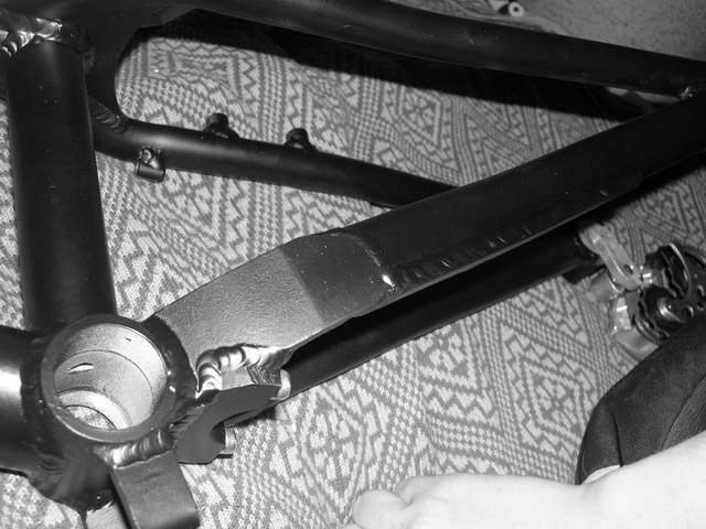

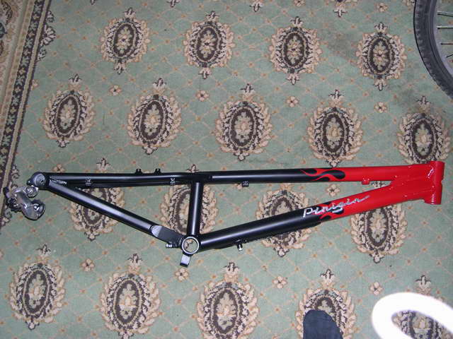

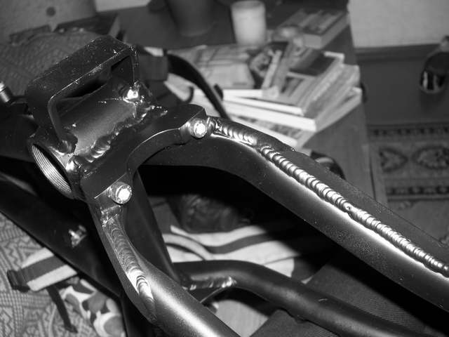

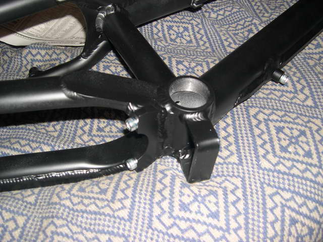

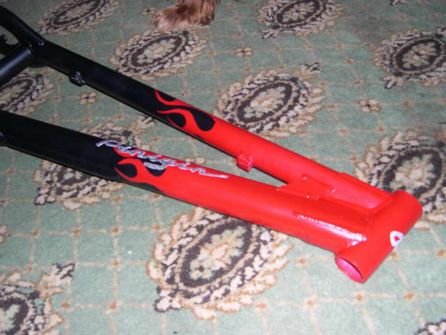

Here is...

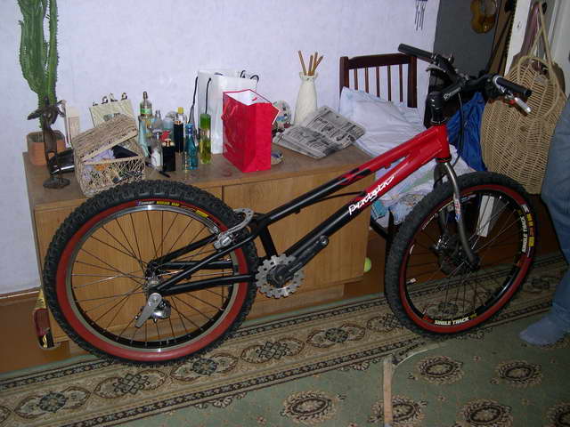

А вот и вел.
Почти собранный.
Пока с роком - скоро будет бещь!

Сообщи владельцу вела, что Kujo спереди дял триала - это бред.
А эта конструкция крепления бэша предпологает наличие между рамой и бэшэм резинки?

нет - аморта, а что им будет являтся это дело каждого... хоть деревяшка (и такое видел)....

А зачем 24"? И нафиг вешать рок, когда сделано крепление под бэш.

Сток на 24? А смысл? Куча гемора с тормозами и колесами? Бред!
PS НО красиво!

вел ниче приличный!!
получается только сток-мод

а-а-а-а быстрее убери этот рок ops:

24? Чтобы было что-то новое, да и дергать легче будет. Это что-то среднее между стоком и модом...
А рок временно, пока бэша нету... (написал это тот, кто создал тему)
А вообще мне в веле все нравится, но яб покрыхи поменял, обе, я конечно понимаю, что на 24 сложно найти, но все же... :P

Красотища.Мне раскраска офигенно прет!

Стоковый мод это уже перебор

Прикольно смотрится!
Интересно почитать отчет райдера!
Характеристики рамы напиши (вес, база и т.д.).

2 Deftones & Lefix: Блин, иногда лучше жевать! Не смешите народ своими глупыми и безосновательными высказваниями типа "гемора с тормозами" или "выдёргиваться будет лучше".
И то и другое - бред.

Гемор не с тормозами, а с колёсами. Втулки, не знаю, обычные (на 26) - думаю, подойдут (хотя хз, лично мое предположение). Но куча проблем будет со спицами, ободами, камерами, покрышками в виду их нераспространённости. Имхо, сложновата система и пока не оправдана.

Почему бред?
Разве не легче выдергивать будет если перья будут короче?

2Lefix: Ты не ездишь на 24 колесе, а я езжу, так что я, наверное, лучше знаю, есть с ним гемор или нет.
2Deftones: Ну да, перья влияют, но у него перья вполне обычные - 380 мм, потому что они расчитаны на высоченную покрыху 3.0

Ну это экстримально корткие перья для стока (26"), обычно слегонца длинней...
А на 24" это не минимум...
Поэтому не такую уж я и бред написал...

Неа, ты бред написал. Длинна перьев мало влияет на выдергиваемость байка, скорее влияет длинна переднего треугольника и выноса. Кроме того минимальные перья для стока - около 375 что-то. Чисто гипотетически можно еще меньше сделать.

Влияет, но не так сильно, как длина переднего треугольника, высота каретки и высота руля

вылитый atom xc300
имхо прикольный эксперимент, потом напишите как катается, ладно?
Проблемы могут быть только с ободами, спицами и покрышками, хотя всего этого добра в наше время уже дохрена (видел у знакомого 24bicycles вел- вот это мясо- покрыха 3.0, обода бронебойные и цепь от скутера )
