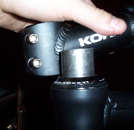

Вот у меня такой коротенький шток! и вот такой вынос!
Опасаюсь за свою жизнь. насколько это безопасно?
То есть я понимаю, что нихрена не безопасно, и не хочу слышать ответы "лучше не надо" "забей, покатит", но что можно сделать? Выход ли - покупка выноса с меньшим размером части "обхвата" штока или более низким положением нижнего болта крепления?
Можно ли подстрогать верхнюю крышечку рулевой? Это дало бы пару лишних миллиметров жизненно важных.
Или подстрогать вынос снизу?
Чё кто умный думает? Идеи? Пасиба! :P

Я так катался полгода... правда одну вилку сломал)) но это не из-за этого.
Конечно такой шток это не гуд. Но у меня за пол года руль в руках не остался)) (только когда я и его сломал

я так катал полгода (вилка PURE+вынос TRY-ALL)
и живой, как видишь

ДА уж... дерьмово так ездить. По хорошему вилку менять... или шток переваривать. Потому как верхний болт не затягивает шток, что приведет к его поломке... даже не знаю что посоветовать, кроме как нарастить шток на наших оборонных заводах...

я так катаюсь. ничего не разбалтывается, просто якорь и вынос притянуты хорошо.
у меня шток заканчивается ровно по середине выноса, не доходя до уровня 2ого бола еще приличное расстояние.
у меня так сделано:
на штоке сверху загнуты края чуть чуть чтоб якорь не вытягивало из него
вынос притянут на нижний болт от души, а в щель где верхний болт я вставил небольшую металлич. пластину, не знаю почему, но мне кажется что если не вставить то вынос примет форму конуса.

Шток наваривать плохая затея, мы так делали с вилкой Атом, быстро отрвало... лучше сточить вынос.

у меня на втором байке похоже вынос стоит
пока все нормально
якорь хороший ставь

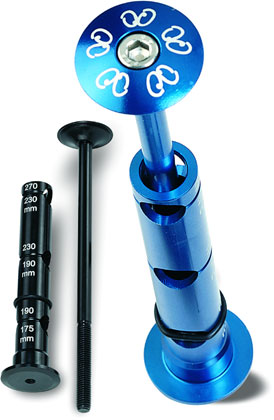

а еще я видел в продаже длинный болт который продеваешь через весь шток и им затягиваешь вынос он точно надежно держать будет
в соколях такой есть

Да-да, я тоже о таком якоре подумал! В триал-спорте должны продавать, якорь WoodMan...
Описание: http://trial-sport.ru/sg.php?s=51516&id=87353

Вы чего? Якорь повлияет только на то, будет ли всё это разбалтываться, а на безопасность не повлияет.
ИМХО, тебе нужен вынос с супермаленьким обхватом. Модель не помню, но есть фотка.
Можно ли подточить рулевую, так сразу не скажешь - надо смотреть, как там кстроена верхняя крышечка. Если у тебя обжимное кольцо находится вровень с верхним краем крышечки, то нельзя.

Опасно,очень опасно ...У меня вынос захватывал намного больший кусок штока..В твоем случае вообще полная жесть....А ты попробуй снять нах эту деталь из-под выноса...Чтобы вынос прямо на подшипник опирался,без кольца этого ...Или делай ход конем - точи на заводе надбилдашник и впрессовывай его в рулевую...Бред,но кому-то это помогало ...

Если кататься оч и оч аккуратно,то может и повезет ненадолго.
сам так катал ,потому как вилки другой небыло.
необоснованный риск,думаю...

я ездил так в течение 4 мес на раме атом ДХ-2 и вилке от Аганга А.М.(якоря не было вообще) Мой знакомый с такой же проблемой обрезал рулевую трубу. Но здесь видимо не пройдёт такое. Думаю, стоит поискать вынос или этот обточить максимально.

Короче возми забери всю рулевуху, сними чашки, и сточи сколко надо с рамы. Должно помоч.
