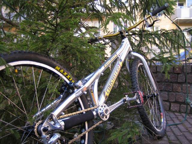

А что ты скажеш на это?

сзади дер - стопудофф!

Может там никаких внутренностей нет уже, она там вся расточена к едрене фене? Думаю, там не все так просто

GER@in вне форума
Сообщение от Serget
Ну этого я у них узнать не могу...))))))

Товарищ, пасматри внимательнее, это нихера не байк никого из Coustellier team.
Это байк простого типа из UK.
Непрочитано 16.03.2005, 10:15   # 15
Сообщение от big nd
Во-во... Я тоже подумал что катают не коусты на Фикс. Деоре а просто кто-то кто собрал байк на раме коуст...
