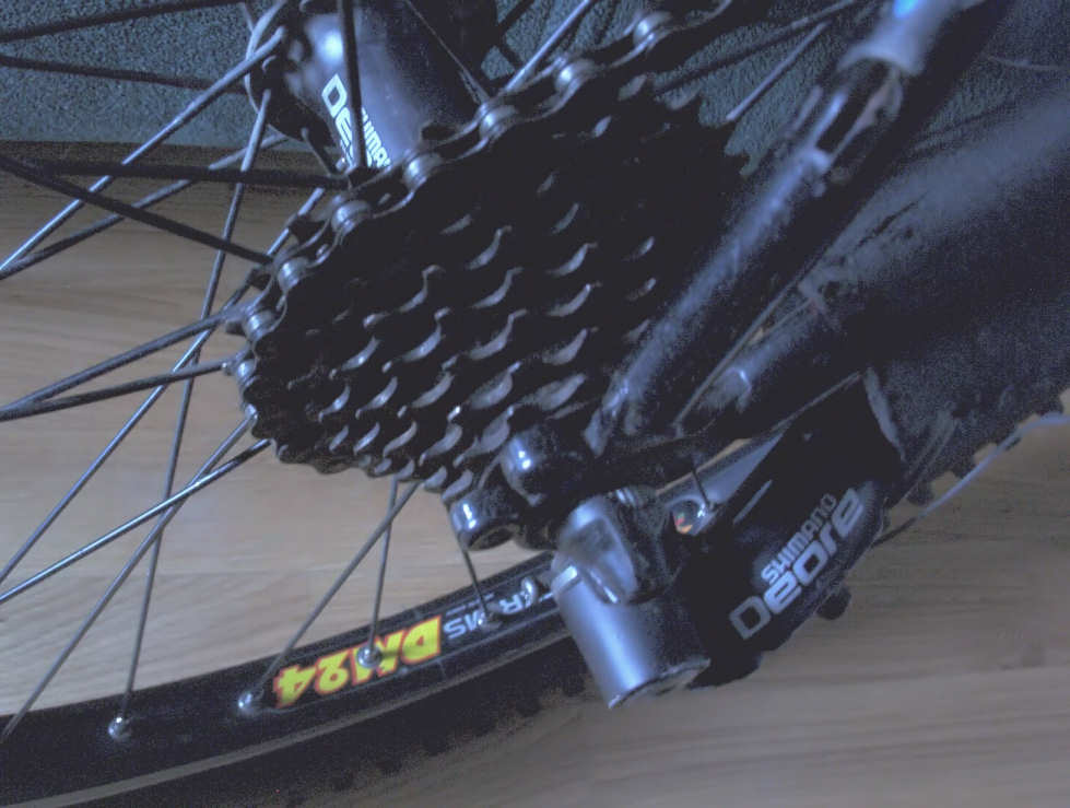

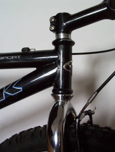

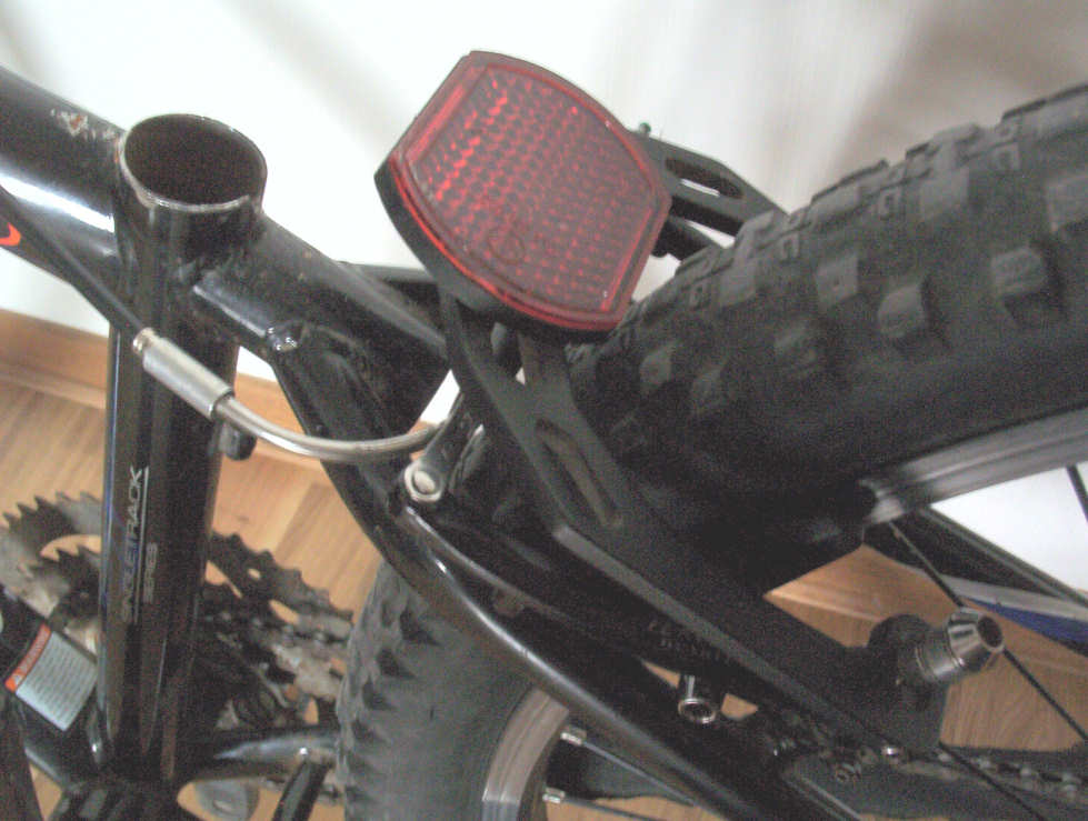

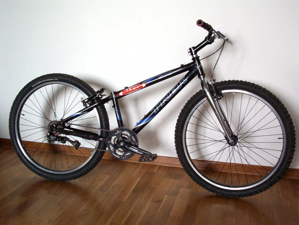

Итак. Вот оно, второе пришествие ОЛД скула. Экслклюзивный, в единственном экземпляре собранный командный триал-байк ТРЕК 800. Машина, чтобы рвать бордюры. Сегодня был первый выкат.
Рама: TREK 800 sport:
перья 435mm (BT Ninja взял прикурить)
база 1053mm
каретка ~ -50mm
Вилка: Author Cr-Mo (V & Dis kmount)
Рулевая: хз Aheadset
Вынос: хз 2 болта 11см / ~14 градусов
Якорь: хз
Руль: Ritchey Rizer 660mm
Грипсы: Author
Ручки: Tektro Eclipse
Рубашки: Author
Тормоза: Tektro Quartz MT10
Бустер-Катафот: хз
Переднее колесо:
Обод: AlexRims DM24
Втулка: Shimano Deore
Покрышка: Kenda Kinetics 2.35
Спицы - хз
Заднее колесо:
Обод: AlexRims DM24
Покрышка: Tioga Factory DH 2.3
Спицы: хз
"Натяжитель": Shimano Deore
Педали: Wellgo (пластик)
Система: SR Suntour неразборная - 48т (-рокринг) 38т (-суброкринг) 28т (-триал!!)
Цепь: Shimnao CN UG-51 narrow
Кассета: Shimano 8sp
Защита пера: Author
Наклейка: Maxxis
Вес: n/a (килов на 14 с плюсом)
Пишите ваши обзывательства, я вам объясню, почему вы не правы.

Мне лягушонок золотых кровей больше нравился, ну этот тоже прикол, правда напрягает третья звезда, но ведь ты ее поменяешь на рок?! С таким провисом - супер устойчивость, можно повороты со свистом пролетать

Чуваак! Да у меня тако же руль! Ваще офигенный! Правда не могу сменить его уже как 1,5 года Ну а триал начать на нем можно 100%!
Ну вот втулку я бы все-таки сменил бы(задняя)...

Мне кажется что Дм24 ты зря поставил! Надо было что-то вроде алексов 2100 кантрийных, а на жопу вообще что-нибудь потяжелее, из дюрали, тройной обод, а то сломается..

У меня друг в Курске на точно такой же раме впуливал неплохо (а вы смеётесь. Там баники, пробивки и всё такое, пока заднюю часть не оторвало

Не намекаешь ли ты, что эта рама может сломаться раньше ободов?
Невероятно.
Всем спаибо за респекты, я сегодня на нём отлично пробивал на морду нереальные с-т-у-п-е-н-ь-к-и

и как у тя покрыха 2,35 встала
у меня 2,1 на родном ободе в миллиметре от цепи
