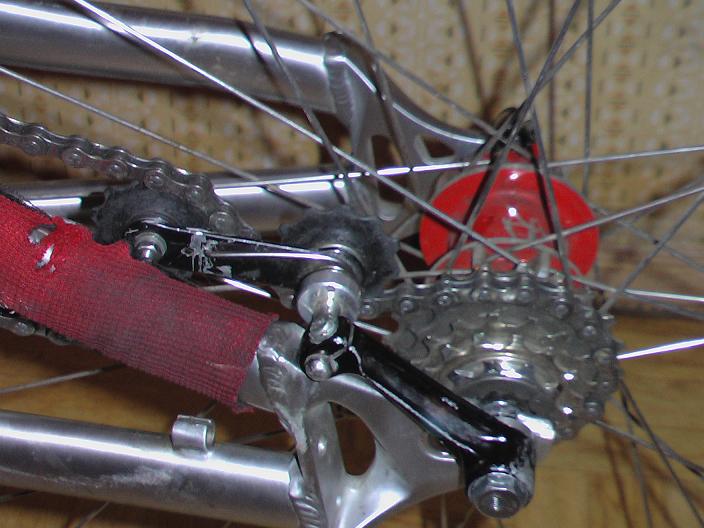

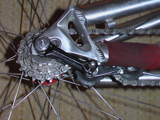

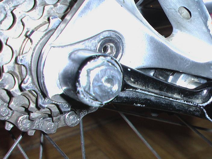

вобщем такая тема:
вчера катаем с Serget'ом и Лёхычем FliPer'ом
Санек заежает на каталово ,промахивается мимо него задним колесом
и качественно гнет петух....
при попыте возвращеия петуха в начальное положение он ломается чего делать???менять???
я думаю что многие сталкиваются с такой поблемой
если не лень то можно сделать такую тему:
Берёте болт,( внешняя резьба не важна главное диаметр 8-10мм)
в нём сверлите сквозное отверстие(мы брали сверло 4.5мм)
потом нарезаете в нём резьбу под эксцентрик(м5)
отпилеваете болт до нужной длинны
берете свой ураганный натяжитель,ставите его его на эксцентрик и закручиваете своей чудо гайкой...

Nost™:
нет конешно!
этот болт играет роль второй части эксцентрика(та что без зажима)!
молодцы ребят PESPECT!

Да, тема качественная получилась
А главное - сделать надо только один единственный болтик У нас ушел час работы дома (из них 45 минут - попытка найти дрель, сверла, болт, ножовку, метчик, а также просверлить и отпилить Шимановский болт с переключателя. 10 минут сверления не дали ни одной стружечки - болт какой-то жестко каленый... пришлось брать советский болтяру ).
Большое спасибо Мазаю за помощь и вообще большую часть проделанной работы
"+" конструкции - простота изготовления, т.к. делать нужно только болт
Кроме того, натяжитель качественно уперся в перо, так что погнуться/сломаться ему не грозит
Кстати, еще одна грамотная перспектива открывается для втулок на болтах. Там нужно будет выточить подобный болт (правда у него будут 3 разных радиуса - шляпка, часть, идущая внутри натяжителя, и, наконец, ввинчивающаяся в резьбу втулки часть. Но такой болт можно легко заказать у какого-нибудь токаря).
В ближайшее время все это будет протестировано на предмет противоударности и водонепроницаемости

Сообщение от bse
ваще-то петухи делают для того, чтоб ОНИ ломались, а не рама или переклюк. Теперь если хорошо ударишься, можешь сломать сингл, провредить дорогую раму или втулку.
Да ты гонишь
Теперь вдумайся в то, что ты написал.
Натяжитель фактически стоит также, как левая часть эксцентрика, т.е. воздействие на раму от удара по натяжителю примерно такое же, как от удара по левой части эксцентрика. Кажется, от этого рамы не ломаются, да?
Петухи делают съемными, чтобы не ломались петухи, являющиеся частью рамы. С такой конструкцией петуха нет вообще. Поэтому его нельзя сломать, логично?
Насчет поломки натяжителя - когда я его сломаю, я тебе обязательно напишу. Засекай время. Интересно, долго ждать будешь? Обрати внимание, натяжитель уперт в перо. Удары будут передаваться на перо. К слову - слева защиты на пере в виде натяжителя на петухе нету. При сайдах (у меня хорошая сторона левая) я иногда не доношу жопу и прихожу на перо. Перу от этого ощутимо хуже не становится. Справа теперь будет практически то же самое. + натяжитель будет принимать часть удара на себя, а основная лапка у него ох толстая!!!

да можешь сразу так сделать правда если у тебя переключатель, то он действительно быстро сломается
2cocktail:
тут же все написано - сверлишь болт (это самое сложное, т.к. нужно его ну хоть как-то равно просверлить), берешь метчик на м5 и нарезаешь
