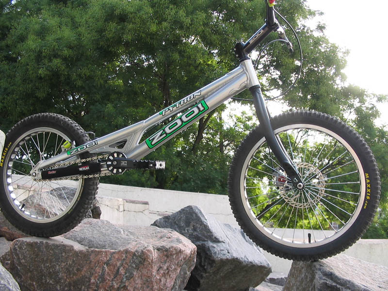

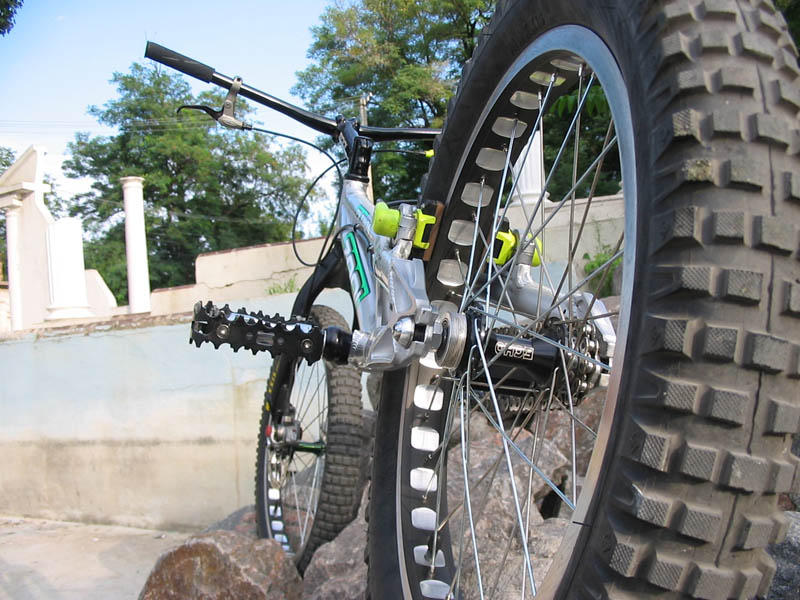

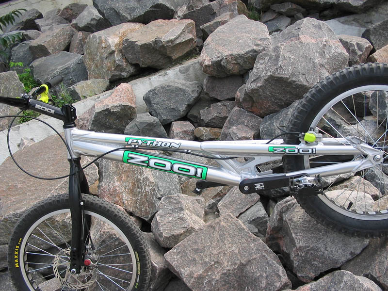

Ура !!!
Этот долгожданный момент наступил. Я пересел на мод
На вот этот маленький байк, которого часть населения почему-то называют BMX.
Так же хочу выразить благодарность человеку, который пройдя через кучу неприятностей, всё-таки привёз мою маленькую радость
Славик огромное тебе спасибо !!! Надеюсь это не последняя твоя партия.
Вози ещё !!!
Даже тружно описать свои ощущения. Но я очень рад.
А теперь катать, катать и ещё раз катать.
Всем спасибо за внимания !!!
Коротко комплектация:
Рама: Zoo! Python 05 (база 1045)
Вилка: V!z
Руль: Zoo!
Вынос: Zoo!
Рулевая: VP
Грипсы: TryAll
Переднее колесо:
- обод Echo
- втулка V!z
- покрышка Maxxis Creepy Crawler 2.0
Заднее колесо:
- обод Echo
- втулка Echo фиксированая
- покрышка Maxxis Creepy Crawler 2.5
Система: Echo
Фривил: ACS
Цепь: KMS Cool
Педали: VP
Передний тормаз: Avid BB7
Задний тормаз: Magura HS-33 + колодки Fora Edition

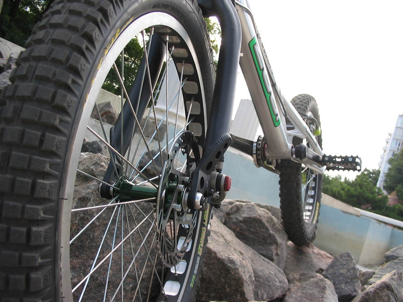

байк отличный.
вилка смотрится супер, но тяжела вроде 9ХХ у котова написано весит. Против эхо 711 г
солнце на обоих сторонах спереди с диском !? не замучаешся спицы подкручивать ?
бустер хоть какой назад ставить не собираешся ? а то нагрузка на болты как никак приличная , а они не толстые.

2 Sly: по идее все вилочки V!z тяжелее Echo.
Но разница на столько мала, что даже не чуствуется.
Проблем со спицами нет, если что, переспицуем или подкрутим
Зато очень красиво смотрится.
А бустер обязательно поставлю. Куда же без него.
2 xxxТЁМАxxx: да уже с таким побуду.

байк красивый но на морде сторону где диск переспицуй под 3 креста полюбому.
