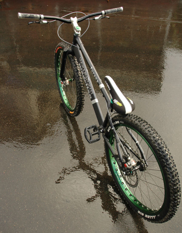

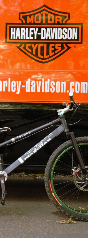

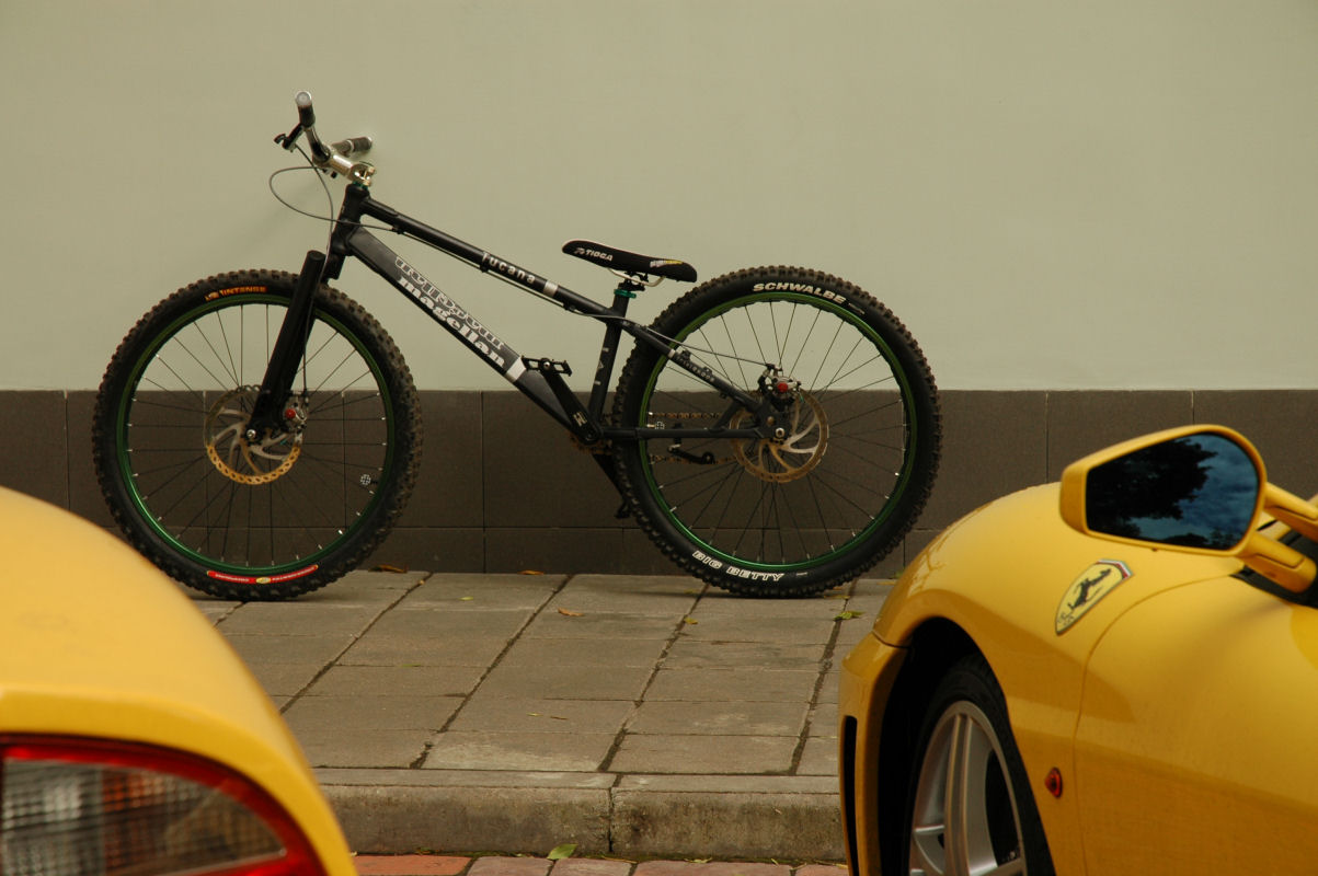

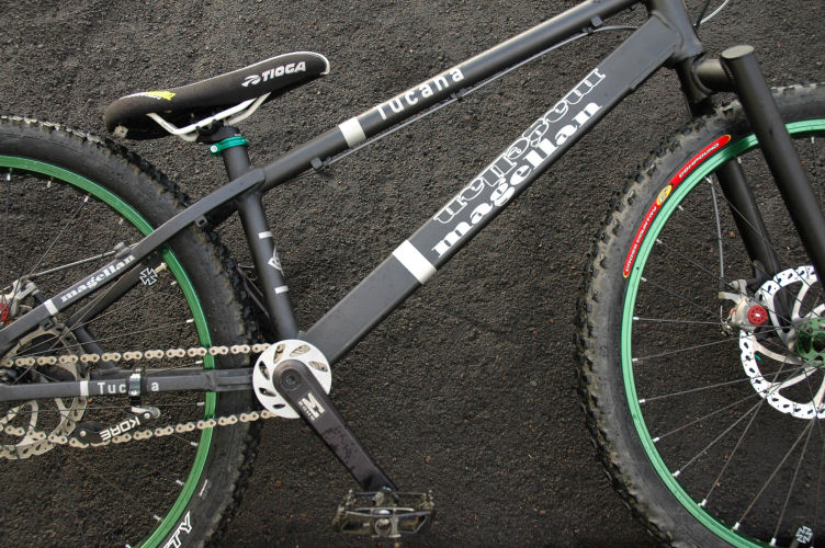

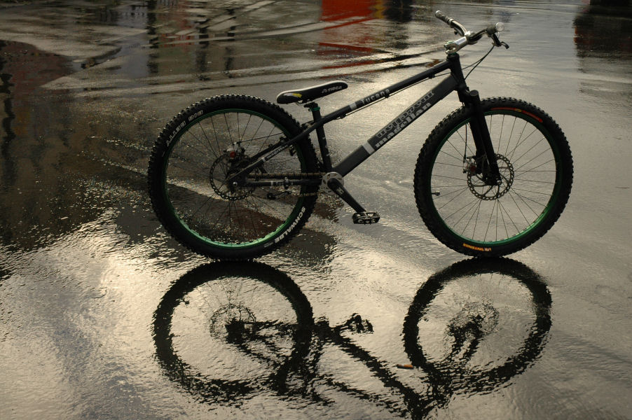

Рама: Magellan Tucana V-brake (2000g)
Вилка: Viz! Urban (disk)
Geo: каретка +10мм, база 1065мм
Рулевая: Integrated, sealed bearings
Колчечко проставочное: Hope Space Doctor, зелёное
Крышка Якоря: Chris King No Thread Set, зелёная
Болт Якоря: Neco, блестящий, гладкий, без риски
Вынос: Thomson X4 silver 90мм / 10° / 31.8мм (160g)
Руль: Zoo! 740мм (300g)
Грипсы: Clear
Заглушки внешние: Odyssey BarCaps (alu)
Заглушки внутренние: noname колечки )
Тормозные Ручки: Shimano Deore XT (250g)
Тормозные Рубашки: Shimano XTR
Калиперы Тормозов: Avid Ball Bearing 7
Тормозные Колодки: Avid stock pads
Роторы: Hayes 2005 203мм (200g x2)
Колпачки на тросик: Зелёные
Седло: Tioga Multi-Control 2 Nicolas Vouilloz (Ti rails) (215g)
Подседельный штырь: PRO Carbon seatpost
Подседельный Хомут: Hope Clamp Master(зелёный)
Переднее колесо: (970g без резинок)
Обод: Viz! 39мм Front Rim
Втулка: Viz! Front Disk Hub
Спицы: - DT Competition Black 1.8 / 2.0 x 32
Нипеля: DT aluminium 2.0
Покрышка: Intense C3 Compound 2.25 (670g)
Камера: Maxxis Ultralight (125g)
Флиппер: XXL Black
Заднее колесо: (1220g без резинок)
Обод: Viz! 46мм Rear Rim
Втулка: DMR Revolver SS rear disk hub
Спицы: DT Competition Black 1.8 / 2.0 x 32
Покрышка: Schwalbe Big Betty 2.4 (930g)
Камера: Schwalbe 1.5-2.5 (190g)
Флиппер: XXL Black
Колпачки на нипельки: Крутые невозможно
Звезда: Fixed 16t
Натяжитель: Kore Chain Reactor
Цепь: KMC K-810 Kool Chain
Каретка: Truvativ Giga Pipe Team DH 68x128
Шатуны: ECHO 2005 170mm
Фривил: White Industries ENO Trials 18t
Рок: Custom made 7.5мм Дюраль, Peter Green design!
Педали: Wellgo MG-1 Magnesium Pedals
Защитные наклейки на раму: Lizard Skins Carbon Leather patches
Вес в сборе: 11.300g
