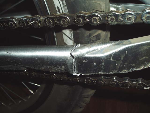

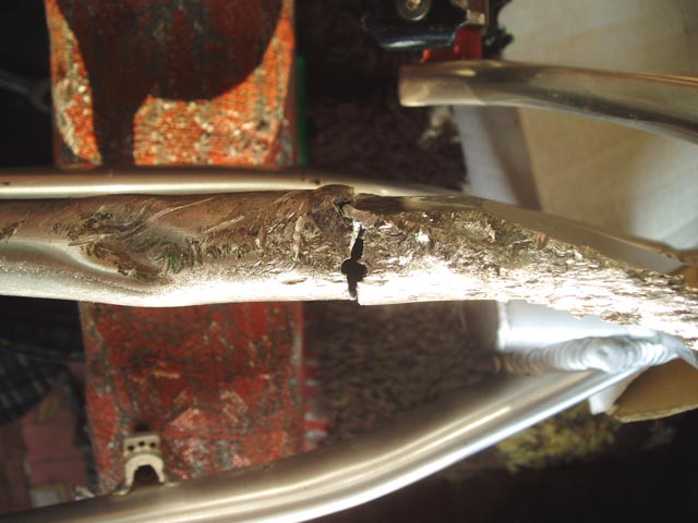

Вот вчера выехал покататься вечерком.. Вроде катался нормально, ничего нигде не хрустело, не трещало. Только после того как сделал Сайд на 180 сзади послышался какой то странный хруст! Колесо сместилось, подумал я.. болты плохо опять закрутил(... ну и ладно, х.. бы с ним.. подумаешь мага по дэлу цепляет.. катался еще где то полчаса.. а на утро встал только хотел колесо нормально поставить.. и увидел такую вот картину
рама кстати Кокс Джин.. год либо 03 либо 04, не помню..

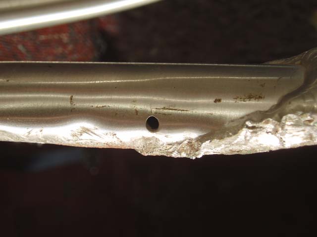

Трещина как раз проходит по центру дырочки! Зачем ваще в этом месте дырки??? не могли в другом месте что ли сделать дриллинг!?!
И на втором пере уже появились трещины! как раз около этой дырки!
такой вопрос, можна ли заварить это дело?! Долго ли потом рама продержится? и где лучше всего заваривать??

Я думаю если заваришь, то рама долго не проживет, хотя смотря как заварить. Можно целиком трубу завернуть в аллюминий и заварить, тогда наверное что нибудь и выйдет. Хотя сомневаюсь я, что это получиться.
Спроси на счет заварки в Урагане, там тебе скажут реально это ваще или нет

Сообщение от kamez
вспомнил, как буквально месяц назад многие кричали "нахера фрезерованные детали - лишний вес"... бла-бла-бла.
ничего она тебя не спасет. Все просто тащатся от фрезы не понимая что место соединения тонкой трубки и толстой фрезы - это концентратор напряжения. Причем очень некислый.
если заметил, трещина пошла по месту соединения трубки и пластины.
Потому что в этом месте большая концентрация напряжения, а он постоянным долбежом пера добил это место. Ни один узел вела не рассчитывается на то что ты его долбить будешь постоянно
И вообще не важно что ты целиком удар принимаешь на фрезу.
Это аксиома - регулярно бьешь это место, это место треснет рано или поздно. И марка вела тут – любая.
В случае толстой гнутой трубы без швов были бы просто вмятины и все.
В идеале чем меньше сварных швов - тем лучше.

Насчет отверстия тоже неясно....да, такие есть на каждой раме...но если бы рамы дизайнировал человек, хоть чуток секущий в триале, он бы сделал их там, где все - ближе к дроупаутам. Там нагрузка гораздо меньше.

Я думаю что дырочки зря снизу сделали (бъешь по ним все время), надо было на внутренней стороне.
