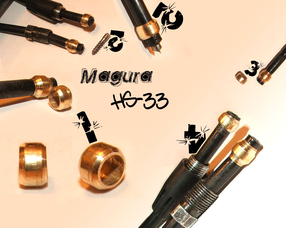

Вчера вышел покатать, и... катание оконьчилось разрывом гидролинии. И что теперь? Мне ужасно не хотелось ехать куда либо и уж темболее покупать что либо, в сязи с этим я задался вопросом, можно ли починить порванную гидролиню. Оказывается можно Вот что я делал:
1)Для начала надо снять алифку с гидролинии. Пожалуй это самый ответственный момент во всей операцииВпринцыпе вы можете делать это как угодно, НО будте внимательны оливка сделана из мягкого металла(бронза повсей видимости) и поэтому ее нельзя мять плоскогупцами! Я бы посоветовал делать так:
_А)отрежте выступающие куски гидролинии
_Б)возьмите дрель и посторайтесь аккуратно рассверлить алифку покраям
_В)вставьте гидролинию в болт(это тот что ввинчивается в ручку/бачок) и посторайтесь выбить кусок оставшейся гидролинии
Вообщем чем меньше алифки будет сточено/рассверленно тем круче, вообщем как можно ближе к оригиналу(см фотки 1 и 3, на 3-й моя алифка и родная)
2)Далее ровненько отрезаем гидролинию и насаживаем на нее алифку(у меня она шла туго, поэтому далеко пропихнуть не удалось, см фотку 5)
3)Далее в гидролинию нужно засуноть что-то наподобе гвоздя(можно и гвоздь, лишбы более мене плотно сидел). Я взял саморез, после того как вкрутил, окусил ему шляпку(5-я фотка)
4)Ну а далее нужно напресовать алифку, это делается оч просто. Надо просто сильно закрутить болт в ручку/бачок. У меня валялась старая мага я взял от нее бачок и вкрутил туда. Только будь акуратен, не далай гвоздь длинным, можеш помять внутренности бачка, этим самым гвоздем!
З.Ы. Ну вот впринцыпе и все. Я пробовал отодрать алифку, у меня она держалась мертво(конечный результат смотрите на 2-й и 4-й фотках)

снять оливку можно намного проще. протсо зажигалочкой расплавить остаток гидролинии внутри нее.

в оливе ка ки сказано просто раплавить диролинию.
развальцовывал подходящим по диаметру сверлом.
обжимается она автоматически

Я так понял это инструкция для ситуации, когда гидролиния порвалась у ручки или у бачкови есть запас длины. Оливку я снимал так: отрезал выпирающий кусок гидролинии, подвел кремежный болт и стучал по нему плоскогубцами, он снял оливку. Зачем надо вкручивать внутрь гидролинии саморез? я просто одел оливку на гидролинию и ввинтил в ручку, она сама ожимается.

2Tryalist:Можно купить все новое, а можно не тратить ни копейки(к стати где можно купить алифки?)
2Volky: Конечно надо вынуть
2[INH]Serg_rus:Вообше можно и без этого, я просто подумал что так получше напресовываться будет

А если гидролиния порвалась посередине, тогда как?
Был у меня случай (правда, у меня нет гидравлики до сих пор, просто ремонтировал другим): на токарном станке выточил две оливки (делается из латуни, бронза хрупкая) два полых болта и соединительную втулку. Одел болты на гидролинию, оливки и вкрутил всё это в соединительную втулку.
