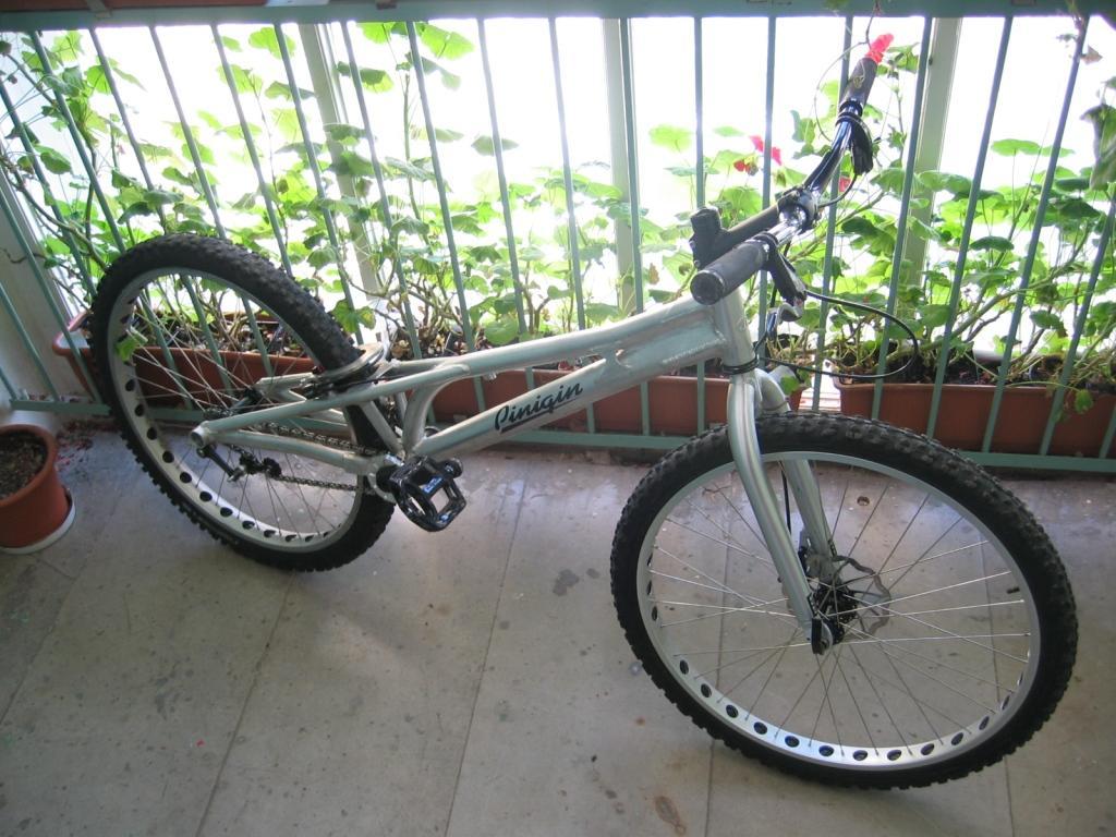

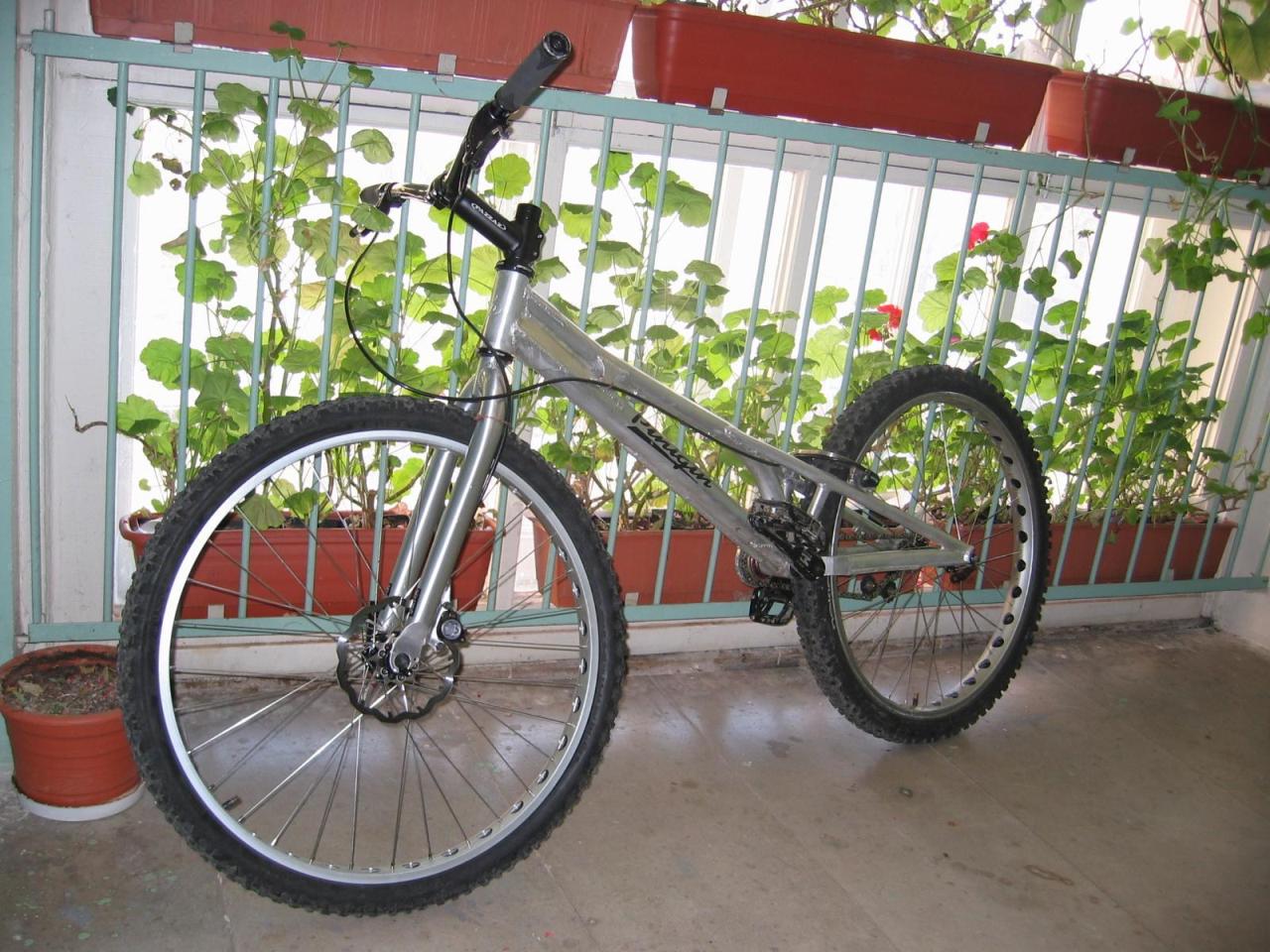

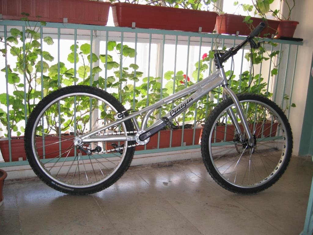

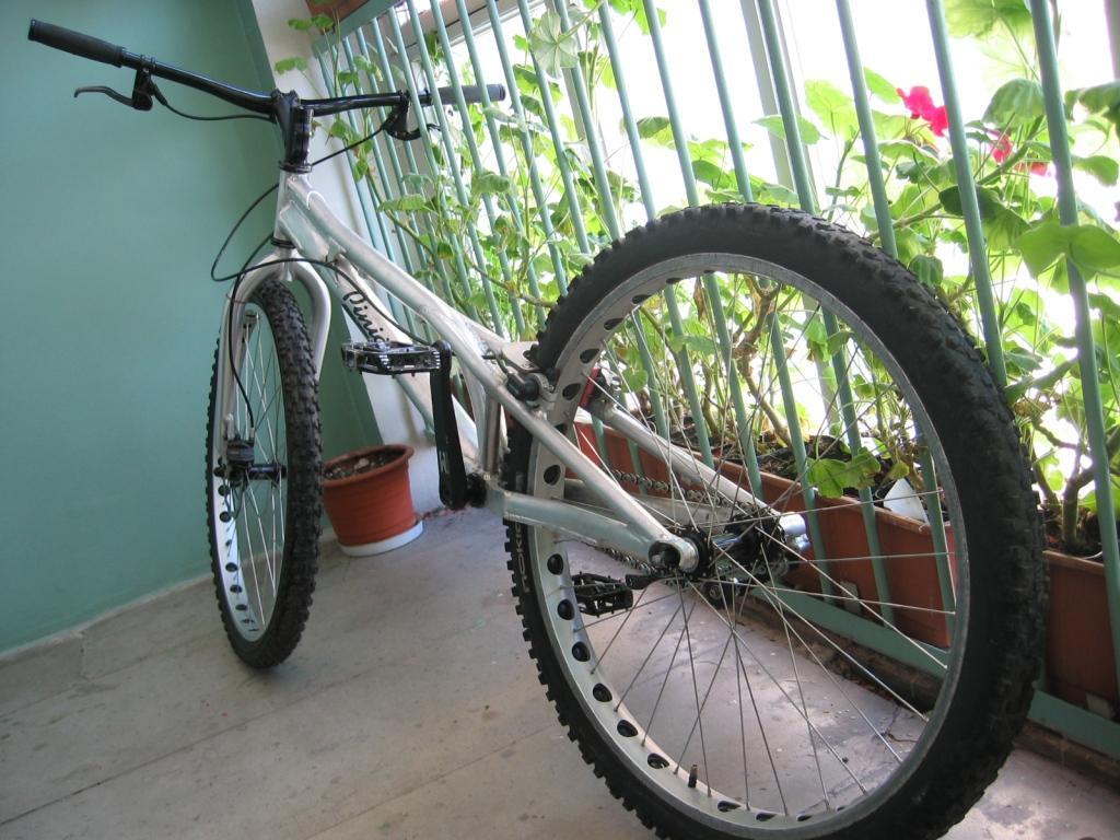

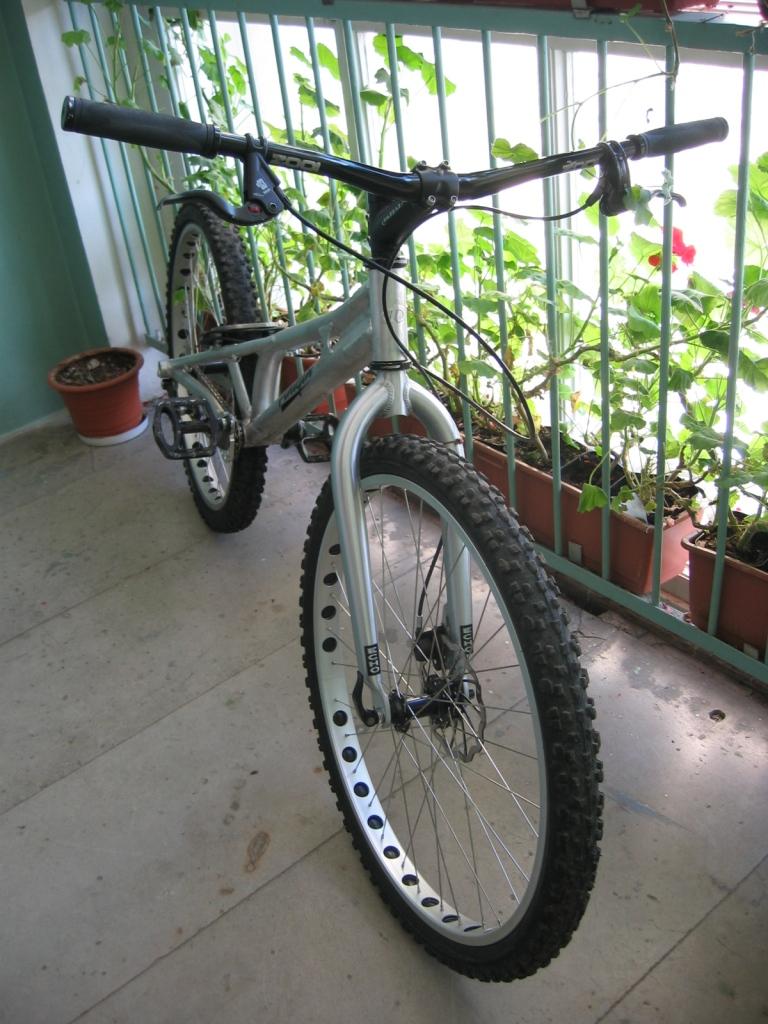

вот насмотрелся я на пред тему и решил выложить своего пинигина, хотя тут остался последний штрих-это покраска. Но к сезону думаю будет покрашен.
Долго я собирал своего любимчика, сколько часов один на один с ним даже и не подсчитать. Но в результате получился очень удобный и ради этого стоило потратить все это время
ну так вот он, встречайте!! комментируйте и критикуйте
ну и комплектуха:
Рама Пинигин (вроде 143,не суть важно)(база 1080, перья 375, каретка +30 или +40)
Вилка Эхо урбан
Руль Зуу
Вынос Паззаз 120*20
Рулевая ФСА экстрим
Система:
Шатуны
Эхо 05
Каретка Труватив ДХ
Педали Велго магнезиум
Фривил Эно (обычный)
Цепь КМС
Колеса:
ПЕР
Втулка Тотенкофф
Обод
Эхо 39мм
Покрышка какая-то
ЗАД
Втулка
Эхо
Синглспид Кокс 15 зубов
Обод ТрайОлл 47мм
Покрышка Нокиан NBX 2.3
Тормоза:
Пер
Магура
Марта
Зад
Магура
33 + титан бустер + колодки(одна кулстоп, другая эхо/зу... колесо не влезает с 2-мя новыми колодками, влезает только с одной)))
ну вроде все

Ага, только чуток покурче У него руль ZOO!
Отличный байк, поздравляю!
Подпили шток у вилки(очень лево выглядит)
