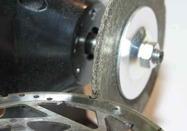

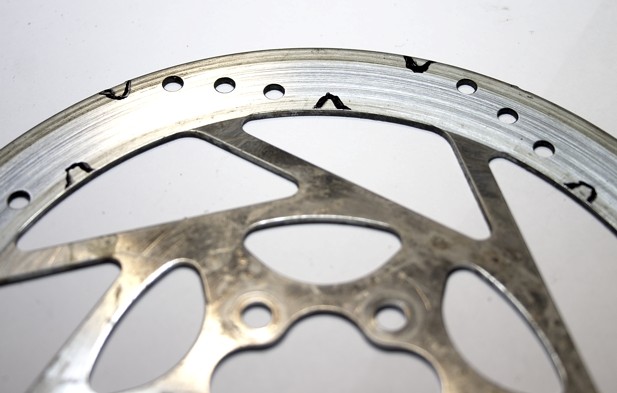

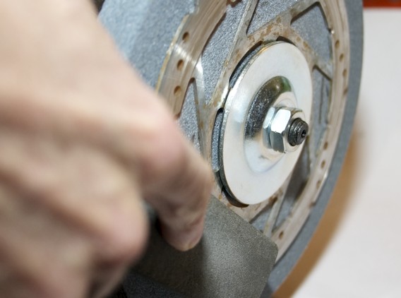

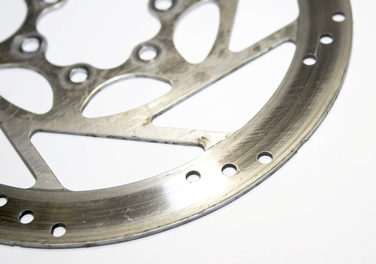

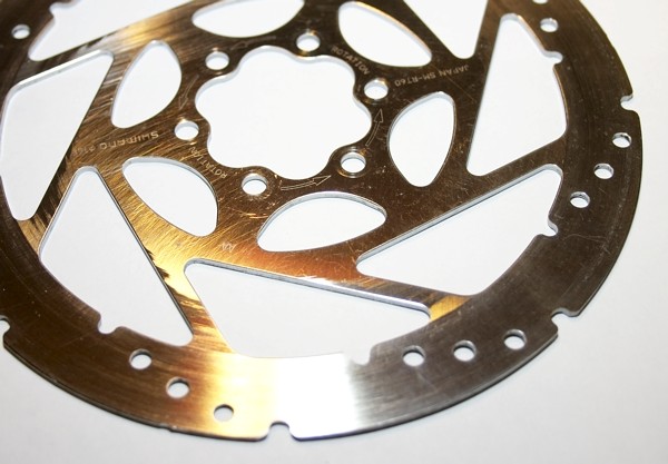

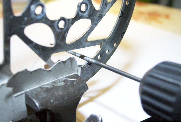

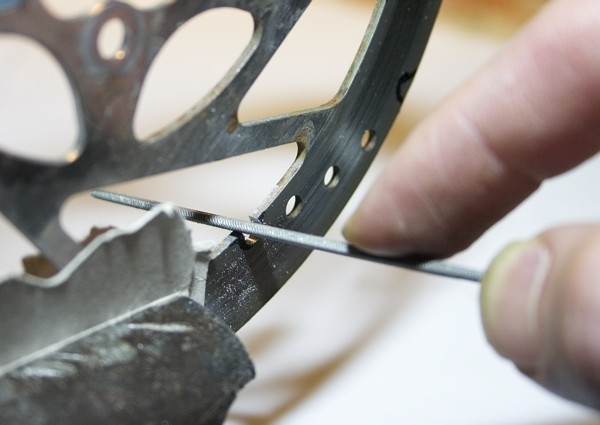

идея доработки в том, чтобы колодки равномерно работали по всей своей поверхности, тормоз не скрипел в холодную и мокрую погоду и грязь из колодок выщищалась бы ротором.
если дырки только в центре, по краям ротора возникают такие характерные полосы, где грязь размазывается, и колодки проскальзывают.
сначала будущие отверстия были намечены маркером так чтобы они перекрывали существующие, потом внутренние дырки протачивались круглым надфилем, закрепленным в дрель. края закруглялись прямоугольным надфилем, внешние пропиливались резальным кругом на точильном станке, и в конце ротор протачивался шлифовальным бруском на точильном станке, чтобы снять все заусенцы.
минус, то что колодки наверняка будут теперь быстрее стираться, зато качество торможения улучшится

пока непонятно. один ротор (сзади) я только притер, а передний вчера проточил и поставил. теперь буду тестить. время покажет

стало лучше. исчезли эти полосы по краям диска и на колодках. если тормоз заскрипел, достаточно потормозить немного и он просирается. я доволен. еще раз обращаю внимание - дело не в том, чтобы на диске было имя написано, а чтобы на поверхности не было "мертвых зон" при этом достаточна большая поверхность диска обеспечивает хорошую модуляцию. в стрите идеально.
а вот для триала на жопу лучше волнистый диск - будет резче и надежнее схватывать.

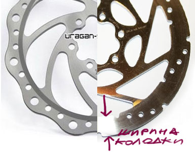

Сообщение от ToRRenT
Или диск из урагана за 280 рублей
если ты про диски Alligator, то полоса грязи в мертвой зоне будет выглядеть примерно так:

Сообщение от Volky
мне кажется такого не будет тока по одной причено
потому что колодки буду ходить по краю
Непрочитано 10.04.2006, 09:46   # 18
Аватар для Volky
Регистрация: 15.04.2004
Адрес: \\москва\тушино\планерная\
Сообщений: 359
Volky вне форума
Сообщение от Tryalist
не знаю как у хопов, а у марты и у хаеса9 колодки ходят по всей тормозной поверхности диска
