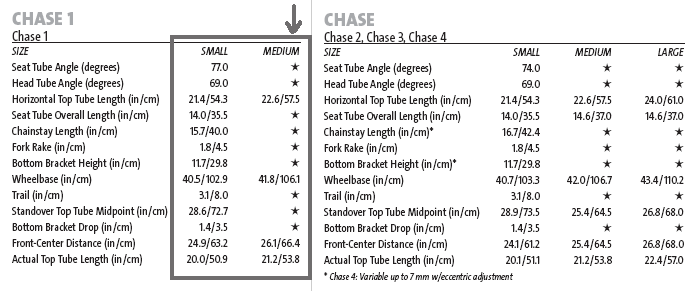

геометрия:

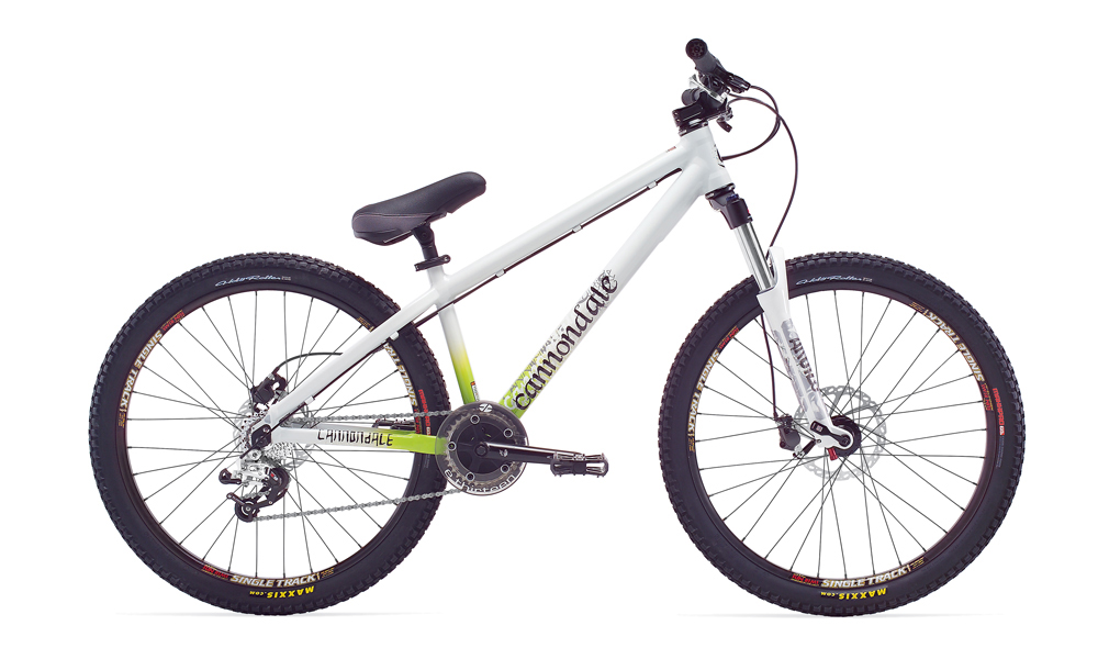

перья у чейза достаточно короткие(400) но провис каретки нехилый... естественно триалить ВОЗМОЖНО (ханс рэй триалит на кантрийнике) но можно ли НАУЧИТЬСЯ?
и еще вопрос: насколько хорошо тормоза Hayes HFX-9 с ротором 160 блокируют колесо? а то на них жалуются все кому не лень

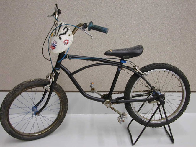

Непрочитано 08.04.2007, 22:56   # 14
Аватар для Сумасшедший_гном
Регистрация: 12.02.2006
Адрес: Поклонка
Сообщений: 2,784
Сумасшедший_гном вне форума
жоский байк)

судя по фотке этот байк тоже КК, перья длинные, каретка отрицательная, мягкая вилка, разве что сидушку можно опустить чуть. http://zatumanom.ru/info/product_3126.html
ну это ты загнул...
перья у чейза 400мм - даже для стрита это очень хорошо.
провис каретки есть на многих байках, особенно дертовых(повышает стабильность)
мягкая вилка 100мм - для стритодерта
если думаешь что байк - КК, посмотри дизордеры или Chain Reaction
