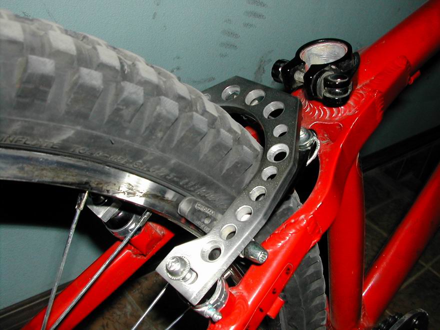

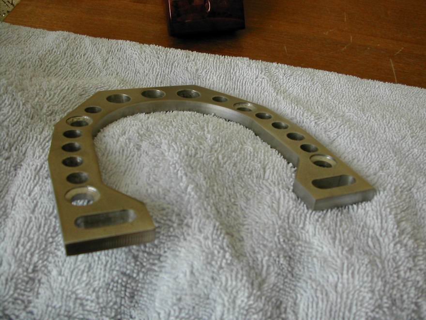

Ура, сделали мне новый бустер!
Поставил, все закрепил, и тут сразу же такая фигня - Когда болты закрутил хорошо, то тормоза не двигаются ДАЖЕ! Пришлось ослабить, но теперь бустер немного шатается, не сильно конечно, но все же.
И еще вопрос. То что он перья держит я знаю, а что это из этого? Я лично сел щас, покатался - тоже самое, что с ним что без него.

1) Когда ты сильно затягиваешь болты, бустер прижимает двигающиеся части тормоза, поэтому они и не двигаются, попробуй посмотреть, может шайбочки какие поставишь(между бустером и рычагами вибрейка) и будет всё нормально.
2) Если бустер не затягивать и он болтается то толку от него 0. А вообще бустер увеличивает мощьность торможения. За счёт того что меньше разжимаются перья, и колодки сильнее прижимаются к ободу.
2) Если бустер не затягивать и он болтается то толку от него 0. А вообще бустер увеличивает мощьность тормозов. За счёт того что меньше разжимаются перья, и колодки сильнее прижимаются к ободу.
я с такой же траблой был - поставил шайбы между бустером и виями - все задвигалось, хотя так и не понял почему, вроде и так не цеплял бустер за вии.

Классный бустер, но главное как он работает, а вид на втором месте. Если на фото отрегулированные колодки - мне не нравится как стоит правая, я бы ниже опустил.

Бустер не увеличивает мощность тормозов, он всего лишь снижает потерю мощности при торможении, в момент расхождения перьев в стороны. Бустер - просто привыкли так называть девайс (кто-то ляпнул, вот и поехало...) (ксерокс... ничего не напоминает)
Насчет сообщения: у меня тоже так было, пока не поставил шайбочки между бустером и тормозом.
да, сам на фотке увидел ужаснулся уже все переставил.
Шайбы поставил, все ок

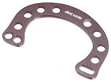

Дык ты зайди на ebay.de, там ща дофига углепластиковых бустеров, стоят че-то около 20 евро, точно не помню, правда он под магу.

Я там только такие нашёл:
Остальные вообще отстой...
А вот такой как у VEE мне любимый МОНТИ напоминает
