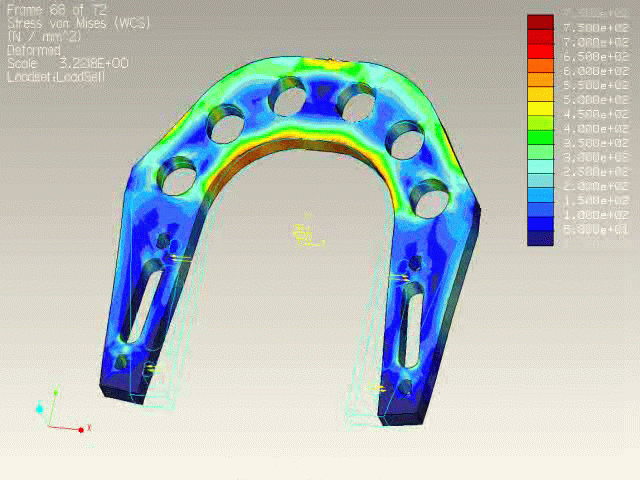

Недавно решил посмотреть, как распределяются нагрузки в бустере.

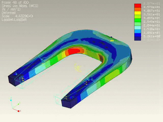

Вобщем на работе сижу в Pro/Engineer (пакет для твердотельного моделирования). В нем же и нарисовал сначала бустер, по форме напоминающий струбцину. Наложил на отверстия крепления моменты сил и получил первую характерискику (первый скрин).
Убрал материал в ненапряженных синих местах, подкинул его в проблемных красных, и получил более менее равномерное распределение нагрузок на свод бустера. И вдобавок добавил отверстий, т.к. они никак не повлияли на характеристики (второй скрин).
Кстати, бустер стал по контуру напоминать классический, скажем эхо контрол .
Вобщем таким образом можно расчитать любую деталь, на которую есть чертеж.
ID:	9042   Нажмите на изображение для увеличения

слушай, а на втором скрине бледно голубым цветом показан контур бустера до нагружения, типа он настолько переместился? и еще по моему надо не моментами нагружать, а силамиоткуда там моменту взяться?

если честно, меня тоже заинтересовал этот контур на втором рисунке...
это что?

Сообщение от DemON4ik
Да, виден контур до нагружения бустера, а то, что он на столько переместился, так это наверно до момента разрушения имеется ввиду, или до начала пластической деформации, я сам еще толком не разобрался.
А насчет моментов сил, это просто игра слов, естественно там вектор силы приложен на отверстия, а где вектор, там и момент есть и направлен он перпендикулярно плоскости бустера... хотя это не важно.
Скока такая прога стоит я не знаю, да и зачем, если есть крэк
Я это делал в Pro/Engineer2004, он на трех дисках
