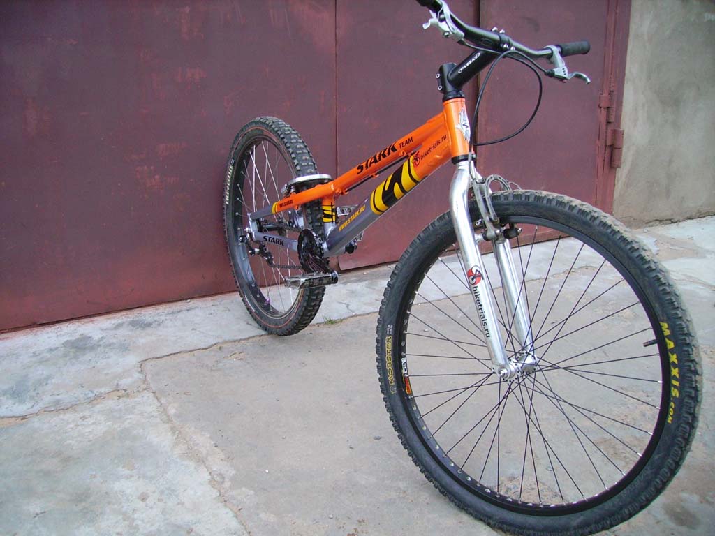

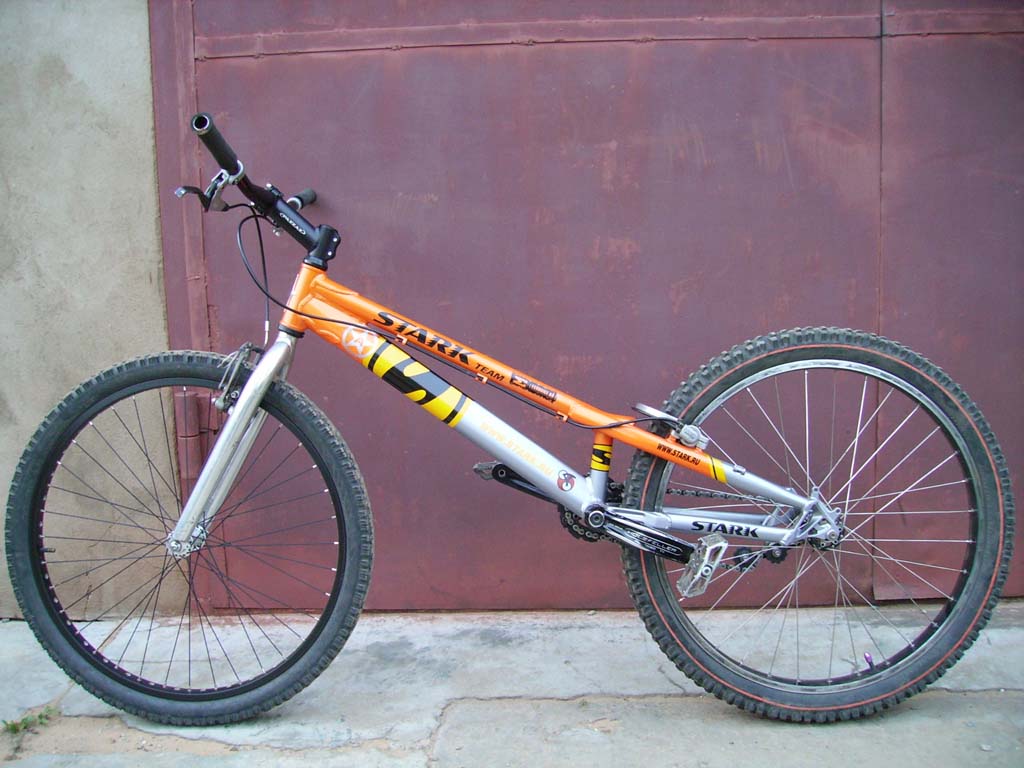

Умершая недавно Черная Бестия оживлению не подлежала, поэтому я решил собрать новую.....Раму ждал 2 недели.....ДОЖДАЛСЯ!!! тока вчера собрал вел в 9 вечера и поехал тестить)))Байк ощутимо легче. Сразу стало очень непривычно-вилка вперед, ноги вверх на 35мм, перья короче....Но в целом все норма..Через морду прыгается, садхопится на 2 нормально,..вот тока гэп че-то не особо стал...максимум седня прыгнул тока 220...наверна это из-за каретки, но ниче-приноровлюсь))))А так-все супер! Скоро выложу фотки с первых покатух.
Геометрия вышла следующая- база 1095 мм, перья-380 мм, подъем каретки- +35 мм.
Комплектуха:
Рама- Stark Team 06
Вилка- Ураган
Рулевая-простая VP не на промах
Якорь-Neco
Руль-Xenium, 730 мм.
Вынос- Pazzaz, вроде 120 на 20
Грипсы-черные за 60 р из сокалей...наверное TRY-ALL))))
Задний тормоз-Magura HS33, custom booster, koxx-bloks
Передний тормоз-Avid Single Digit 7 (параллелки), plazmatic
Система и рок-Truvativ Holzfeller Trials, звезда-22
Каретка- Truvativ Giga Pipe Team DH на 128
Цепь: KMC K-810 Kool Chain
Натяжник-Ураган
Педали- Wellgo B-67 (промы)
Фривил- ENO
Заднее колесо- DX-32, dt champion, DMR Revolver
Задняя покрышка-Maxxis High Roller 2,7. Камера- Maxxis DH
Переднее колесо-Sun Rims Rhyno Lite drilled 10 мм,dt black, Quando TX
Передняя покрышка- Maxxis Mobster 2.35, обычная камера и желтый флиппер Michelin)))
Цените!!!

Мне нра)
зЫ : На сколько поднята каретка у этой рамы ?
Непрочитано 25.05.2006, 20:05   # 18
Сообщение от Dead_Inside
Мне нра)
Вообще не понятно. У меня с вилкой Урбан каретка получалась 45-50. Может кто-то из нас меряет не правильно?
Непрочитано 26.05.2006, 10:39   # 19
Аватар для THUNDERBIRD
Регистрация: 09.09.2005
Адрес: Msk(ГРАНД-ПАРКЪ)-TLT
Сообщений: 1,461
THUNDERBIRD вне форума
nice bike
Непрочитано 26.05.2006, 15:01   # 20
Всем спасибо за комменты))) а насчет каретки-просто эта вилка Урагановская она короткая..у нее длина вроде 410 мм а мож 420....короч подъем каретки ща у меня +35 мм. А меряется он вроде просто-сравниваешь расстояние от земли до центра болтов на втулке и каретке. И сравниваешь их.вроде так...))))
